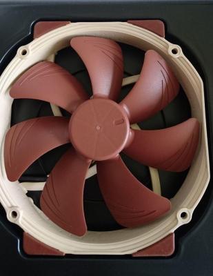

Έχω στην άκρη 2x NF-A15 4-pin PWN 140mm
Αυτήν την στιγμή στο σύστημά μου για μπροστινούς in-take έχω 2x NF-P14 redux 1500 rpm ή 1200 rpm δεν θυμάμαι καλά θα πρέπει να κοιτάξω,
Αξίζει να κάνω τράμπα?

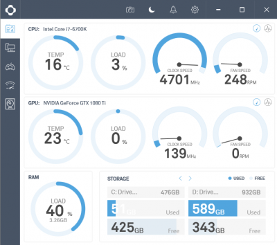

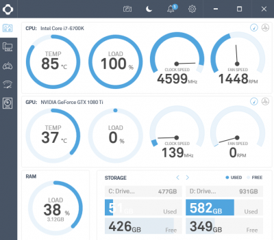

Έκανα τις αλλαγές και είδα ότι με τους Redux είμαι 1-2 βαθμούς πιο κάτω και επίσης αισθητικά είναι πιο όμορφοι απλά οι NF-A15  είνια πιο ήσυχοι.
Παρακάτω είναι οι θερμοκρασίες του συστήματός μου με 18 βαθμούς θερμοκρασία δωματίου.
Idle
Και με Prime95
Πολύ μεγάλες διαφορές απ'ότι βλέπετε.
Οι ενδείξεις θερμοκρασίας έχουν μια "ελευθερία"  . . . :)
Ο αισθητήρας της CPU δεν λέει τη σωστή θερμοκρασία, (δείχνει 2 βαθμούς κάτω από το περιβάλλον), αλλά έστω και αν αυτό οφείλεται στο θερμόμετρο χώρου που έχεις, καλό θα ήταν να μετρήσεις με κάποιο ανεξάρτητο θερμόμετρο τις θερμοκρασίες για να έχεις μια καλύτερη συγκριτική εικόνα.
Δοκίμασε και με ανοιχτό το κουτί να δεις τι παίζει.
