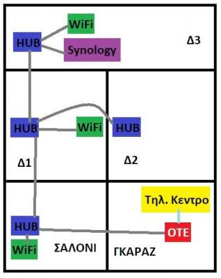

takis20 Δημοσιεύτηκε Νοέμβριος 9, 2017 #1 Δημοσιεύτηκε Νοέμβριος 9, 2017 (edited) Καλησπέρα σε όλους, Αυτό είναι στο περίπου το σπίτι και οι συνδέσεις που υπάρχουν και χρειαζόμαστε κάποιες αλλαγές. Ο ηλεκτρολόγος που έκανε την καλωδίωση όταν φτιάξαμε το σπίτι έβαλε όλα τα Ethernet cables να καταλήγουν στο Δ1. Το τηλεφωνικό κέντρο και το Modem/Router του ΟΤΕ δεν μπορούν να αλλάξουν θέση. Το παρόν δίκτυο είναι 100ρι. Θέλουμε να γίνει 1000ρι. Θα αγοραστούν 3 switch 1000 μιας και στο Δ3 είναι ήδη 1000ρι και ένα router το οποίο λογικά θα μπει μετά του ΟΤΕ. Tα Wi-Fi θα έχουν συγκεκριμένο range port για τις συσκευές που θα συνδέονται. Γίνεται αυτές οι συσκευές να συνδέονται σε vlan και να έχουν Internet χωρίς πρόσβαση στο Synology; Επίσης μπορεί κάποιο κινητό (πχ το δικό μου) να συνδεθεί με το Synology έστω με συγκεκριμένη IP με κάποια από τα Wi-Fi που θα υπάρχουν; Θα ήθελα να μου προτείνεται router μέχρι 70-80 ευρώ. Έγινε επεξεργασία Νοέμβριος 9, 2017 από takis20

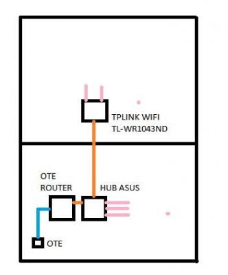

ARMAGEDDON Νοέμβριος 9, 2017 #2 Νοέμβριος 9, 2017 (edited) στο Δ1 μπορείς να είναι και wifi και hub μία συσκευή όπως και στο Δ3 wifi και hub κάπως έτσι είναι το δύκτιο στο σπίτι μου όπου ροζ γραμμές φυσικές lan και καλά που πάνε σε pc - smart tv μπλα μπλα Έγινε επεξεργασία Νοέμβριος 9, 2017 από ARMAGEDDON

ARMAGEDDON Νοέμβριος 9, 2017 #6 Νοέμβριος 9, 2017 βασικά το hub-wifi Δ1 Θα παίρνει στην είσοδο Lan 1 το νετ από το Σαλόνι και το Lan 2 θα χρησιμοποιθεί ως έξοδο που θα πηγαίνει στο Δ2 και η Lan 3 του Δ1 πάλη ως έξοδο για το Δ3 ... Εγώ κάπως έτσι θα πειραματιζόμουν
takis20 Νοέμβριος 9, 2017 Author #7 Νοέμβριος 9, 2017 Εαν βάλω το router στο Δ1 θα μπορώ να έχω ίντερνετ από το Γκαράζ; Τα καλώδια υπάρχουν και δεν μπορούν να γίνουν αλλαγές γιατί είναι ήδη περασμένα στους τοίχους. Απλά την γκάφα την έκανε ο ηλεκτρολόγος που δεν έβαλε όλα τα ethernet να καταλήγουν στο γκαράζ. Γιατί χωρίς voip θα μπορούσα να βάλω το modem/router sto Δ1
ARMAGEDDON Νοέμβριος 9, 2017 #8 Νοέμβριος 9, 2017 (edited) Επειδή έχουν κάνει τις μακακιες οι ηλεκτρολόγοι εδώ που μένω όλα τα έχω εκτός τοίχων τα καλώδια κρέμονται από εδώ και από εκεί ! Πάμε σε εσένα όλα τα καλώδια καταλήγουν στο Δ1 αλλά το αρχικό ρούτερ θα είναι στο γκαράζ κατάλαβα σωστά ? Υπάρχει καλώδιο Lan από το γκαράζ στο Δ1? Έγινε επεξεργασία Νοέμβριος 9, 2017 από ARMAGEDDON
takis20 Νοέμβριος 9, 2017 Author #9 Νοέμβριος 9, 2017 Σαλόνι, Δ2, Δ3 καταλήγουν στο Δ1. Από το γκαράζ έχω τραβήξει μόνος καλώδιο στο Σαλόνι.
ARMAGEDDON Νοέμβριος 9, 2017 #10 Νοέμβριος 9, 2017 (edited) Άρα βάζεις το βασικό ρούτερ του ΟΤΕ στο σαλόνι και ενώνεις στο Lan1 το καλώδιο που πάει στου Δ1 το Lan1 και το Δ1 βγάζει έξοδο ας πουμε το Lan2 - Lan3 , πανε στο Δ2 και Δ3 αντίστοιχα Έγινε επεξεργασία Νοέμβριος 9, 2017 από ARMAGEDDON
takis20 Νοέμβριος 9, 2017 Author #11 Νοέμβριος 9, 2017 Μπορώ τις συσκευές από τα access points να πηγαίνουν σε Vlan; Δεν θέλω ο κάθε ένας να έχει πρόσβαση στο synology και να το βλέπει στο δίκτυο. Επειδή μέσω WiFi θέλω να δώσω στο γείτονα. Όλα τα Wifi θα τα βάλω να πηγαίνουν από πχ 192.168.1.200-250. Αυτό είναι το βασικό μου πρόβλημα
