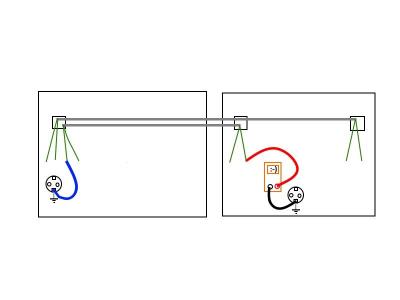

YDinopoulos Νοέμβριος 2, 2017 Author #15 Νοέμβριος 2, 2017 8Ω ειναι. Η δουλεια εγινε με μια 9V μπαταρια. Μαρκαρα το θεωρητικο -, ολα κομπλε. Θενκς αγαπες < 3 1
