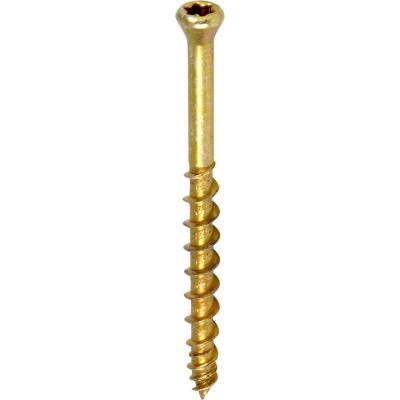

Atzamis Νοέμβριος 3, 2017 #9 Νοέμβριος 3, 2017 Δυο οκτάρες μπετόβιδες, κρατάν πόρτα 200 κιλά. Ούτε ούπατ, ούτε κόλλες. Τρύπημα με 6αρι, και βίδωμα με παλμικό.

f117 Νοέμβριος 3, 2017 Author #11 Νοέμβριος 3, 2017 @atzamis .... τόπα nm πιστεύεις χρειάζεται για να βιδώσει.... ρωτάω γιατί δεν έχω παλμικό...........
Atzamis Νοέμβριος 3, 2017 #12 Νοέμβριος 3, 2017 On 3/11/2017 at 3:07 ΜΜ, το μέλος f117 έγραψε: @atzamis .... τόπα nm πιστεύεις χρειάζεται για να βιδώσει.... ρωτάω γιατί δεν έχω παλμικό........... Expand Με ένα 18v παλμικό κάνεις δουλειά. Δεν σου προτείνω κανονικό δραπανοκατσάβιδο εκτός αν είσαι έμπειρος γιατί μπορεί εύκολα να κάνεις ζημιά ή το χειρότερο να τραυματιστείς. Με το παλμικό βιδώνεις χαλαρά.
f117 Νοέμβριος 3, 2017 Author #13 Νοέμβριος 3, 2017 Αμα δεν εχουμε παλμικο ομως... Τραυματισμος μην φυγει το τρυπα νι εννοεεις?? Νομιζω torx κεφαλη εχουν αυτες που λες...οποτε ειναι δυσκολο.να φυγει...αλλιως...
Atzamis Νοέμβριος 3, 2017 #14 Νοέμβριος 3, 2017 (edited) Torx είναι όντως, οπότε είναι όντως δύσκολο να φύγει η κεφαλή απ την βίδα. Τραυματισμός μπορεί να γίνει όπως δείχνει το video στο 2:20 περίπου. Στο τέλος δείχνει πως ακριβώς μπορείς να πάθεις εξάθρωση Επαναλαμβάνω όμως, αν έχεις εμπειρία μπορείς και με δραπανοκατσάβιδο. Έγινε επεξεργασία Νοέμβριος 3, 2017 από Atzamis 1

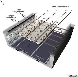

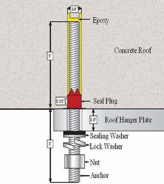

karmen1983 Νοέμβριος 3, 2017 #15 Νοέμβριος 3, 2017 On 3/11/2017 at 2:44 ΜΜ, το μέλος rastafari έγραψε: Ρητίνες και χημικά βύσματα δεν μπαίνουν όταν η τρύπα είναι προς τα πάνω.... Expand Υπάρχουν seal plugs για εποξικά κλπ για τα ταβάνια. Δε του το είπα για να το κάνει (θα με εβριζε για τον χρόνο που θέλουν τον κόπο και τα λεφτά) απλά επειδή τον είδα αγχωμένο με το βάρος και αν αντέχουν οι άλλοι τρόποι. Αυτό που είπε ο Γιάγκος είναι σωστό και καλό είναι να το πάρει υπόψιν για να του φύγει το οποιοδήποτε άγχος. Ο μοναδικός λόγος που δε θα τα έβαζα αρκετά μακριά το ένα από το άλλο, είναι όχι το βάρος που αντέχουν να σηκώσουν τα βύσματα, αλλά για να μη ζαβώσει το δοκαράκι που έχει επιλέξει και του κάνει με τη πάροδο του χρόνου κοιλιά. Αν κάνει κοιλιά το δοκαράκι θα κάνει και το ραμποτέ. Δύσκολο στο 5χ5 , αλλά κάλιο γαϊδούροδενε παρά γαϊδουρογύρευε. 1

rastaman Νοέμβριος 3, 2017 #17 Νοέμβριος 3, 2017 On 3/11/2017 at 5:25 ΜΜ, το μέλος karmen1983 έγραψε: Υπάρχουν seal plugs για εποξικά κλπ για τα ταβάνια. ... Expand link pls γιατί θέλω να το δω αυτό...:)
karmen1983 Νοέμβριος 3, 2017 #18 Νοέμβριος 3, 2017 Bill απο κινητο με ζοριζεις. Google seal plug/cup chemical/epoxy ή οτι θες anchor. Θα καταληξεις με εικονες σαν αυτες. 1
