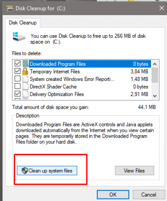

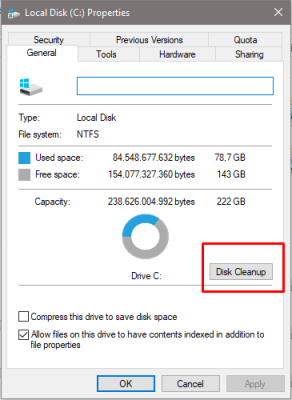

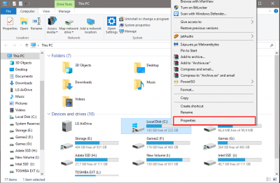

Εκεί θα βρεις και θα σβήσεις τον φάκελο αυτό μαζί με τον "WINDOWS.old" .
Θα το βρεις σαν προηγούμενες εγκαταστάσεις.
Λογικά έκανες το update σε 1709 έκδοση.
Αν όχι, τότε ο φάκελος σβήνεται μόνος του μετά από ένα μήνα :)
ΥΓ: Αν θες να γυρίσεις σε προγενέστερη κατάσταση τον υπολογιστή, τα αφήνεις ως έχουν και εντός 1 μήνα μπορείς να κάνεις "roll back" μέσα από τις ρυθμίσεις :)
