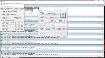

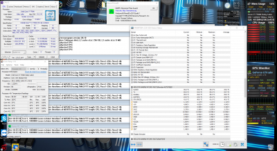

alexcrx Δημοσιεύτηκε Οκτώβριος 10, 2017 #1 Δημοσιεύτηκε Οκτώβριος 10, 2017 Καλησπερα στην παρεα του lab Ειπα να μοιραστω μαζι σας την ιστορια του intel cpu μου............. Ενα ειναι το σιγουρο........Εκει μεσα στην ιντελ τον ......... καταλαβατε τι θελω να πω............. Ξεκινησα με επεξεργαστη που ηταν ηδη delid οποτε δεν ξερω τι θα εκανε με την παστα της intel(φανταζομαι ομως οπως ειπα πριν εκει στην ιντελ τον .........) Στην αρχη ειχα βαλει μεσα την thermal grizzly kryonaut και το καλοκαιρι στα 4,7 με 1,21 ρευμα και θερμοκρασια 31 βαθμους στο δωματιο ειχα αυτα τα αποτελεσματα Σημερα μετα απο καιρο αλλαξα την εσωτερικη παστα σε thermal grizzly conductonaut και τρελαθηκα Θερμοκρασια δωματιου 23,8 Στα 4,5 με ρευματα φτιαγμενα και prime95 28.10 που βαραει πολυ το avx και σκαει απο το κακο του θα βαλω και με το παλιο prime95(26.6) και σε αλλα ρολογια.......................
psyber Οκτώβριος 10, 2017 #2 Οκτώβριος 10, 2017 (edited) τα νούμερα σου στο prime είναι παρανοϊκά. Δεν μπορώ να πιστέψω ότι η Intel είχε τέτοιο περιθώριο να προσφέρει τόσο πιο πολύ ποιοτικό προϊόν και δεν το έκανε.... με μπριζώνεις να πεταξω την εγγύηση στα σκουπίδια έτσι.... θέλω να υπογράψεις υπεύθυνη δήλωση ότι φταις εσύ! Έγινε επεξεργασία Οκτώβριος 10, 2017 από psyber 1

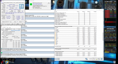

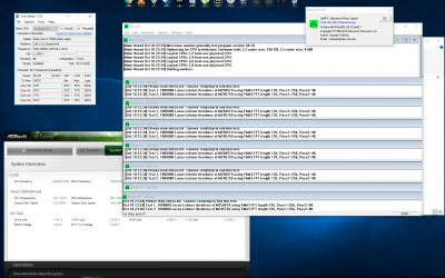

alexcrx Οκτώβριος 10, 2017 Author #3 Οκτώβριος 10, 2017 Στα 5,1 με prime 28.10 εχω αρρωστησει θα παω για 5,2 σημερα εχει παρτυ Σας ειπα οτι εκει στην ιντελ τον ................ 2
psyber Οκτώβριος 10, 2017 #4 Οκτώβριος 10, 2017 τρομακτικο!!!!!! παιζω σε πολύ λιγότερα cpu freq, watt και vcore voltage kai ειμαι 13 -15 βαθμούς επάνω. 1

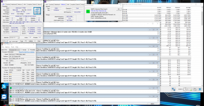

alexcrx Οκτώβριος 11, 2017 Author #8 Οκτώβριος 11, 2017 (edited) στα 5.2 δεν βγαζει prime 28.10 με τιποτα......οσο ρευμα και να δωσω............ ακομα και 1,54 εδωσα αλλα τπτ........... λογικα βρηκα το ταβανι του chip σε avx γιατι το prime 26.6 το βγαζω και στα 5,3 η cache ειναι στα 5.0 και το ρευμα που λεει το cpu-z ειναι ακυρο....... το xmp δουλευει κανονικα στα 3200 πρεπει να διορθωσω και τα ρευματα λιγακι............ θα πεσουν κι'αλλο οι θερμοκρασιες Έγινε επεξεργασία Οκτώβριος 11, 2017 από alexcrx
alexcrx Οκτώβριος 11, 2017 Author #9 Οκτώβριος 11, 2017 τελικα στα 5,3 δεν ειναι stable στο prime95 26.6 στα παιχνιδια δεν ξερω τι θα κανει(λογικα θα τα παιζει αλλα οχι ολα.......) ταβανι λοιπον σωστο και σταθερο εινα τα 5.2 με 4,8 την cache......... και με axv -1 για να βγαζει prime95 28.10 στα 5,1

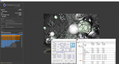

alexcrx Οκτώβριος 12, 2017 Author #12 Οκτώβριος 12, 2017 On 12/10/2017 at 5:47 ΠΜ, το μέλος ifganas έγραψε: 5.2ghz sta 1,440v Expand cinebench????????????? εγω προσπαθω με κατι πιο βαρυ να στρεσαρω cinebench βγαινει χαλαρα........... το cinebench ειναι πιο χαλαρο βαλε prime95 26.6 για αρχη και μετα αν το λεει η ψυχη σου βαλε και prime95 28.10 και καλα.............. ....................

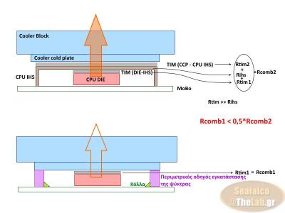

Seafalco Οκτώβριος 12, 2017 #17 Οκτώβριος 12, 2017 On 12/10/2017 at 5:15 ΜΜ, το μέλος idonthave έγραψε: απ'την στιγμή που θα έχω το εργαλείο γιατί να μην το κάνω? Expand Γιατί θα παρεμβάλλεις μια επιπλέον στρώση θερμοαγώγιμης πάστας! Και η θερμοαγώγιμη πάστα, πρακτικά μόνο κατ' όνομα -και λόγω έλλειψης καλύτερης λύσης- θεωρείται καλός αγωγός της θερμότητας! Αν το block σου έχει συμπαγή επιφάνεια επαφής με το HIS με μάζα αρκετή για να παραλάβει τη θερμότητα της CPU και να την διανείμει σε όλο το εμβαδόν της επιφάνειας του cold plate, δεν χρειάζεται (κάνει κακό δηλαδή!) να επαναφέρεις το HIS της CPU! Βεβαίως δημιουργούνται άλλα ζητήματα που αφορούν στην σταθερότητα της επαφής CPU DIE - Cold plate, όπως είναι η σωστή παραλληλία, η σταθερότητα συναρμογής κλπ, αλλά είναι πιο αποδοτικό να ασχοληθείς με την λύση αυτών των προβλημάτων παρά με την επαναφορά του CPU heat spreader!

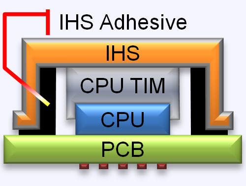

idonthave Οκτώβριος 12, 2017 #19 Οκτώβριος 12, 2017 (edited) Μπήκα σφήνα στο θέμα @alexcrx αν χρειαστεί μου λες να τα μεταφέρω αλλού. @Seafalco μηπως δεν κατάλαβα κάτι καλά ή σας μπέρδεψα, παρακάτω είναι βίντεο με την διαδικασία και τι θέλω να κάνω. Reveal hidden contents Παράθεση απ'την στιγμή που θα έχω το εργαλείο γιατί να μην το κάνω? εννοώ να κολλήσω πάλι το καπάκι Expand Στο παρακάτω βιντέακι είναι τα σημεία που αναφέρω. Στο 4:50 θα αφαιρέσω τελείως την παλιά κολλά που είναι περιμετρικά που κρατάει το "καπάκι". Στο 13:10 είναι η τοποθέτηση της κόλας (είναι λίγο τσαπατσούλης αυτός στο βιντεο) περιμετρικά. Στο 15:10 η τοποθέτηση του IHS. Η παραπάνω κόλλα θα μπει σε μικρότερη ποσότητα περιμετρικά πάνω στο pcb (απ'ότι στο βίντεο), εσωτερικά θα βάλω την kryonaut ή conductonaut liquid όπου η συγκεκριμένη θέλει και προσοχή. Αεροψύκτρες είναι και οι δυο, alpenfoenh himalaya 2 και be quiet shadow rock slim Αν δεν μπει το καπάκι υπάρχει κίνδυνος να σπάσει ο επεξεργαστής αν μπει κατευθείαν η ψύκτρα μιας και δεν θα γνωρίζω πόσο θα χρειάζεται να σφίξω. Έγινε επεξεργασία Οκτώβριος 12, 2017 από idonthave
Seafalco Οκτώβριος 12, 2017 #20 Οκτώβριος 12, 2017 On 12/10/2017 at 6:29 ΜΜ, το μέλος idonthave έγραψε: Αεροψύκτρες είναι και οι δυο, alpenfoenh himalaya 2 και be quiet shadow rock slim Αν δεν μπει το καπάκι υπάρχει κίνδυνος να σπάσει ο επεξεργαστής αν μπει κατευθείαν η ψύκτρα μιας και δεν θα γνωρίζω πόσο θα χρειάζεται να σφίξω. Expand Και οι δύο σου κάνουν! Κατάλαβα τι εννοείς, δες το παρακάτω για το ποιό είναι το πρόβλημα: Όσο για τα προβλήματα που λες , αυτά είναι που εμποδίζουν τον καθένα να κάνει εγκατάσταση χωρίς το καπάκι της CPU! Θέλει δουλειά αρκετή να φτιάξεις περιμετρικά πάτημα για την ψύκτρα που να αποτελεί οδηγό για την τοποθέτησή της. Πρέπει να μετρηθεί το πάχος του die και να μπει περιμετρικά στη θέση που ακούμπαγε το IHS, πλαίσιο με τις διαστάσεις του IHS από ασυμπίεστο υλικό (αλουμίνιο π.χ.), με ύψος ελαφρά (ίσως 0,5 - 1 δέκατο του χιλιοστού) μεγαλύτερο από το die. Έτσι η ψύκτρα θα πατήσει πρώτα στον περιμετρικό οδηγό και μετά σφίγγοντάς την -λόγω της ελαστικότητας της πλακέτας- θα τον πιέσει αδιόρατα προς τα κάτω και θα πατήσει στο die. Αλλά εδώ μιλάμε για προσεκτικά πειράματα και κάποιο ρίσκο αν δεν είσαι προσεκτικός ! Προσωπικά δεν το έχω κάνει, αλλά το βλέπω σαν τον μόνο τρόπο για να κάνεις με ασφάλεια την δουλειά, διαφορετικά παίρνεις αχρείαστο ρίσκο ! 1 1
