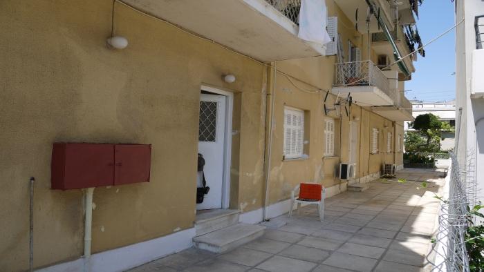

Είχα ξηλώσει πλάκες για να περάσω από κάτω την υδρορροή και να κατευθύνω στον υπόνομο, πριν πλακώσουν οι βροχές.
Φαντάσου ότι εκεί, οι αρχιτέκτονες έβαλαν σε 5 σπίτια,  4  υδρορροές να βγαίνουν  μπροστά στα σκαλοπάτια (!!) προκειμένου  να γλυτώσουν μερικές δραχμούλες.

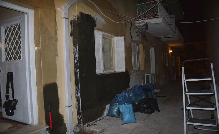

59d8e20260412_P1020701__3-2.thumb.jpg.563868e354ebd72e57d3f3f61ceac724.jpgP1020709_revinex_3-2.thumb.jpg.7482af264bc589a0aa44c9e873ad2427.jpg
Το πέρασα και Revinex Flex (δεξιά : μαύρο χρώμα) με 70 € τα 35 κιλά, οπότε έγινε αδιάβροχο σαν πισίνα, εκεί που βγαίνουνε τα νερά.
Μιλάμε κατέβαιναν  νερά το χειμώνα από την ταράτσα, κατέβαιναν και το καλοκαίρι από τα Air Condition.
Τον Ιούνιο, ξήλωσα το πρώτο πλακάκι και έβαλα μέσα 1 κομμένο μπιτόνι, προκειμένου να στεγνώσουν επιτέλους οι τοίχοι  (κάτω αριστερά) :

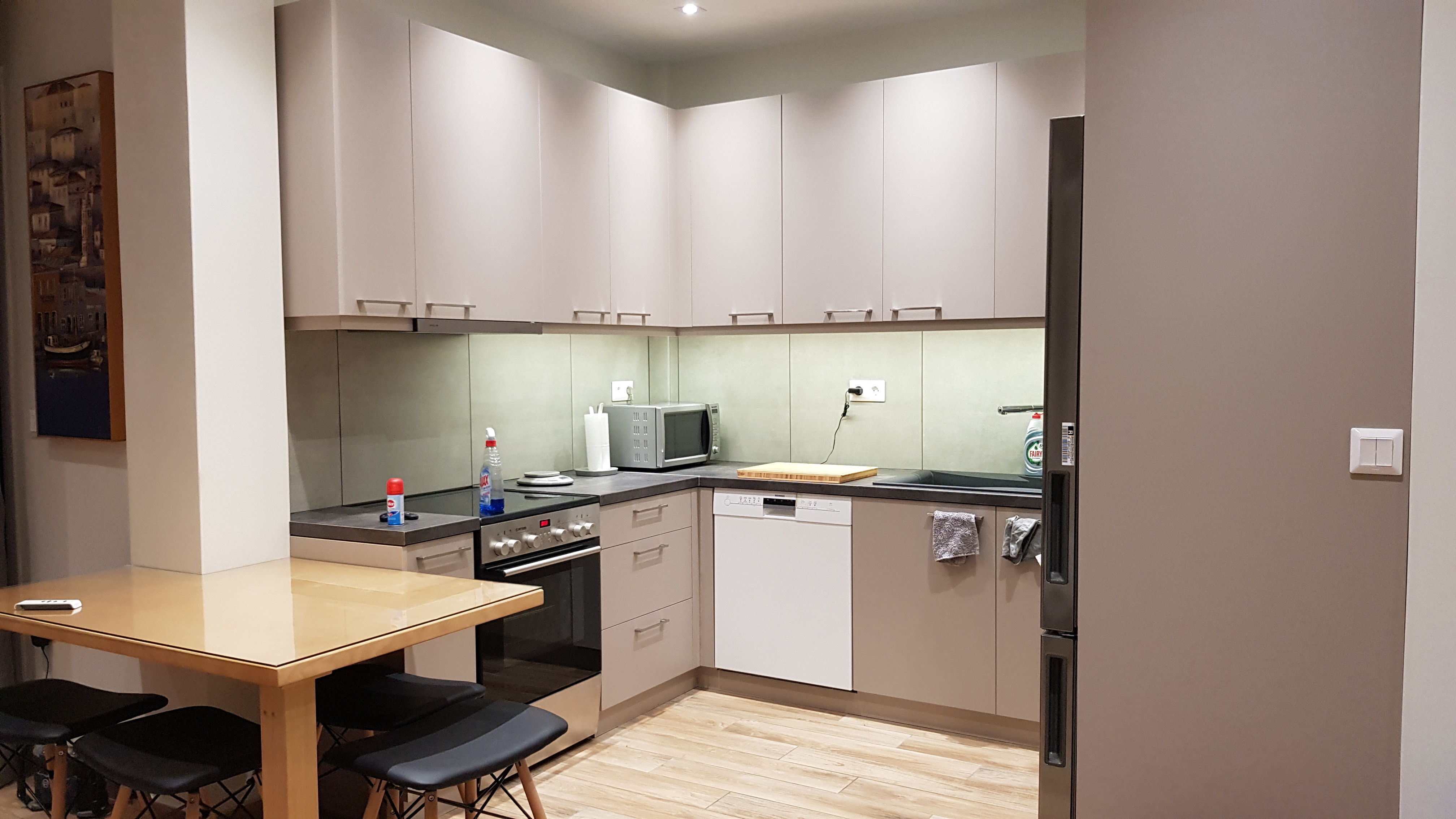

Πέρασα πλακάκι 60χ60 σε κουζίνα.
Πέρασα κάπου 80 μέτρα σοβατεπί από ανάγλυφο πλακάκι
και πλακάκι δαπέδου 90cm μήκος με όψη ξύλου (ο λόγος αγοράς)
Σε όλα τα πήγε πάρα μα πάρα πολύ καλά. Το Post Πέρα από μεγάλο φτυάρι είναι για μελλοντική αναζήτηση για κάποιον που ψάχνεται :)
