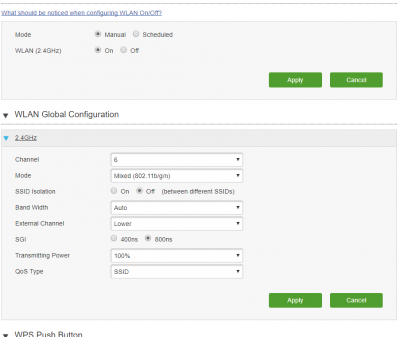

minast Σεπτέμβριος 23, 2017 #2 Σεπτέμβριος 23, 2017 (edited) 30 minutes ago, skepasti21 said: Καλησπερα στην παρεα, να σας καταθεσω και γω τον προβληματισμο μου?? Και γω εχω στην κατοχη μου το speedport entry 2i και θεμα με το wifi, σε αποσταση περιπου 8 μετρων και με 2 τοιχους αναμεσα στο modem και στο κινητο μου (xiaomi mi 4s) η συνδεση ειναι ασταθης, ερχετε και χανεται και η ταχυτητα πεφτει στο 10%, τραγικα δηλαδη ενω η γυναικα μου διπλα με iphone 6 δεν εχει κανενα θεμα και με δουλεύει και μου λέει τα γνωστά για κινεζιές και τα ρεστα και αντε να αποδείξεις οτι δεν εισαι ελεφαντας, αλλα ουτε με καποιο αλλο μοντεμ ειχα θεμα με το XIAOMI μου,να τονισω οτι δεν εχω κανει καμια τροποποιηση στις ρυθμισεις του, μονο κωδικο wireless και ssid. ενω τωρα ειδα οτι βγηκε νεο update απο τις 2/6/17 , ειμαι μακρια απο το μοντεμ αυτη τη στιγμη,θα το δω αυριο μαλλον το θεμα update, αλλα σας παρακαλω πειτε μου ειναι καποια ρυθμιση οπως πχ τα καναλια 20-40MHZ που πρεπει να ''πειραξω'' η κατι αλλο Το εύρος καναλιού βάλε το για δοκιμή στο μικρότερο δυνατό. Αν δεν βαριέσαι, ανέβασε μία εικόνα από τις ρυθμίσεις του (χωρίς SSID, password, κλπ) γιατί δεν το έχω βολικό. Κατά τα άλλα, κοίταξε και σε ποια κανάλια έχεις "γειτονικά" δίκτυα, ώστε να τα αποφύγεις... Έγινε επεξεργασία Σεπτέμβριος 23, 2017 από minast

minast Σεπτέμβριος 24, 2017 #10 Σεπτέμβριος 24, 2017 Για αρχή δοκίμασε ρυθμίσεις: Bandwidth: 20MHz SGI: 400ns Κατά τα άλλα, και στις δύο περιπτώσεις το δικό σου σήμα είναι ικανοποιητικό, αλλά οι θέσεις έχουν σημαντικές διαφορές μεταξύ τους... Προσωπικά θα δοκίμαζα το κανάλι 11, που θα κάνεις παρέα με τον Giwrgo, αλλά έχει τη μικρότερη σχετική ισχύ.
skepasti21 Σεπτέμβριος 24, 2017 Author #11 Σεπτέμβριος 24, 2017 μεινε εκει που εισαι.... 4 minutes ago, minast said: Για αρχή δοκίμασε ρυθμίσεις: Bandwidth: 20MHz SGI: 400ns Κατά τα άλλα, και στις δύο περιπτώσεις το δικό σου σήμα είναι ικανοποιητικό, αλλά οι θέσεις έχουν σημαντικές διαφορές μεταξύ τους... Προσωπικά θα δοκίμαζα το κανάλι 11, που θα κάνεις παρέα με τον Giwrgo, αλλά έχει τη μικρότερη σχετική ισχύ. το εβαλα στο 11 και στα 20 MHZ kai 400 sgi...... ακομα ΧΑΛΙΑ ΜΑΥΡΑ
minast Σεπτέμβριος 24, 2017 #12 Σεπτέμβριος 24, 2017 Κοίταξε, ρεαλιστικά οι συνθήκες δεν είναι πολύ κακές... Αν δεν βαριέσαι, δοκίμασε και το κανάλι 3, αλλά δεν αναμένεται βελτίωση. Παρότι το Speedport δεν φημίζεται για την ποιότητα του ασύρματου δικτύου του, εδώ δεν φαίνεται να είναι η πηγή του προβλήματος. Θα σου πρότεινα να δοκιμάσεις το Xiaomi και σε άλλα ασύρματα να δεις πώς συμπεριφέρεται, ή εάν έχεις και κανένα παλιό access point ή ασύρματο ρούτερ να κάθεται, κάνε μία δοκιμή και με αυτό.
