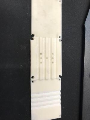

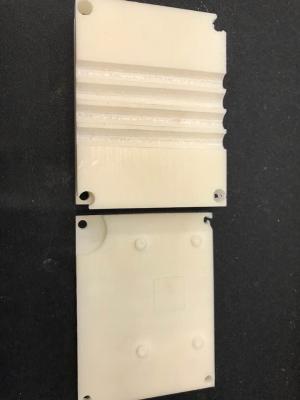

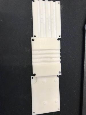

Το λοιπόν...
Ενα πολύ πρόχειρο και γρήγορο συνολικό δείγμα...
Θα κάνω λογικά ΙΣΩΣ ακόμα ενα σχέδιο αλαλ μπορεί να μπώ και στο τελικό κατευθείαν..
Πέρα απο τα προφανή...δηλαδή τα σπασίματα διοτι θέλει να βάλω τα κέντρα πιο μέσα..Και τα 7 βιδάκια που εβάλα αντι 9 χωρις να τα προσαρμόσω με αλλα βιδάκι απλα για να πάρω το δείγμα στα χε΄ρια μου για να εχω μια εικόνα με το όποιο λάθος...
Εχεις να προτίνεις κάτι ωστε να βελτιώσω?Κάτι να προσθέσω-αφαιρέσω?
Αυτά που θα αλλάξω σίγουρα είναι...
τα ακριανά βιδάκια κατα πολύ κιόλας πιο μέσα...(αν και αυτό το υλικό είναι "πο*στικό" και σπάει αρκετά ευκολα.
και σκέφτομαι εκει που έβαλα 7 βιδάκια(θα τα κάνω 9) να βάλω και εχτρα 2-4 πιο έξω απο την 9αδα ωστε να πιάσω το μεσάιο κομμάτι πάνω στο πρώτο κομμάτι που πιάνει σητν gpu.Για να μην σφίγκει όλο μάζι στο πρώτο κομμάτι(gpu) μόνο με τα 4ερα στην άκρη...
PS:στο τέρμα πάνω κομμάτι στην μέση θα φαινόντουσαν και τα 7-9 βιδάκια που θα πιάνουν το μεσαίο απλά δεν τα έκανα τρύπες....
PS2:εκει που τα έχω απλωμένα και τα 3 parts στην μία φώτο είναι ολα τα part απο την πλευρά που κοιτάει στην gpu και στην άλλη πάλι όλα τα parts απο την πλευρά που κοιτάνε στο κουτί.
