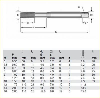

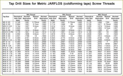

Seafalco Νοέμβριος 15, 2017 #66 Νοέμβριος 15, 2017 On 15/11/2017 at 12:33 ΜΜ, το μέλος Staxtis έγραψε: Το καλό είναι οτι για αρχή βρήκα forming tap κολαούζο και θα το έχω σήμερα Expand Ελπίζω να παράγγειλες ή να έχεις και το αντίστοιχο τρυπάνι ε! Γιατί δεν έχουν τα ίδια νούμερα με τα κοινά κολαούζα! Όσο για τη διάβρωση, είναι ένα θέμα για πολύ βάθος χρόνου! Το πολύ πολύ στα εκτεθειμένα σημεία των heat pipes πέρασε ένα διαφανές προστατευτικό βερνίκι, όχι βερνίκι επαφών. Αυτό θα αφήσει ένα φιλμ επάνω στο heat pipe και θα μείνει γυαλιστερό πιο πολύ καιρό! Άλλο τίποτε δεν χρειάζεσαι! Για τα flat heat pipes, δεν σε χωράει να μπουν στρόγγυλα μέσα σε τακούνι που θα τα περιβάλει σωστά και μετά από το κάλυμμα της συσκευής να βιδωθεί επάνω στο τακούνι? Καλή συνέχεια ! 1
Staxtis Νοέμβριος 15, 2017 Author #67 Νοέμβριος 15, 2017 On 15/11/2017 at 1:53 ΜΜ, το μέλος Seafalco έγραψε: Ελπίζω να παράγγειλες ή να έχεις και το αντίστοιχο τρυπάνι ε! Γιατί δεν έχουν τα ίδια νούμερα με τα κοινά κολαούζα! Όσο για τη διάβρωση, είναι ένα θέμα για πολύ βάθος χρόνου! Το πολύ πολύ στα εκτεθειμένα σημεία των heat pipes πέρασε ένα διαφανές προστατευτικό βερνίκι, όχι βερνίκι επαφών. Αυτό θα αφήσει ένα φιλμ επάνω στο heat pipe και θα μείνει γυαλιστερό πιο πολύ καιρό! Άλλο τίποτε δεν χρειάζεσαι! Για τα flat heat pipes, δεν σε χωράει να μπουν στρόγγυλα μέσα σε τακούνι που θα τα περιβάλει σωστά και μετά από το κάλυμμα της συσκευής να βιδωθεί επάνω στο τακούνι? Καλή συνέχεια ! Expand Μ2 κολαούζο πήρα και επειδή διάβασα οτι τα forming tap θέλουν πιο μεγάλη τρύπα απο τα cuting tap Πήρα και ενα τρυπάνι 1.7mm...Εκανα καμία γκάφα? Επίσης ελπίζω τα βιδάκια που έχει η gpu με το ελατήριο να είναι M2 σαν αυτά που υπάρχουν στο εμπόριο τα κλασικά και οχι τίποτα inches Κλπ κλπ...Δεν τα εχω καν εδώ τα βιδάκια...Περιμένω να έρθει το τρυπάνι και το κολαούζο...Κάνω τρυπες-πάσο πάω σπίτι και δοκιμάζω να το βάλω πάνω στην gpu αν μπεί και όλα καλα συνεχίζω αλλιώς βλέπω τι φταίει και προσαρμόζομαι.. Οσο για αυτο με το τακούνι που είπες δεν ξέρω εαν κατάλαβα καλά... Μέχρι σήμερα είναι.. Φλατ heatpipe που ακουμπάει πχ "ολο" το heatpipe πάνω στο side panel(ανάμεσα πάστα) και αυτό για εχει 1 αλουμινάκι που πιέζει-κρατάει το heatpipe "κολλημένο" πάνω στο side panel. Εσυ λές να κάνω ενα "θυληκό-υποδοχέα" ωστε να φωλιάσει το στρογγυλο heatpipe πάνω στον (υποδοχέα-adapter) και όλο αυτό πάνω στο sidepanel??Ετσι να πρέπει να κάνω οσο κομμάτι heatpipe θα πατάει πάνω στο sidepanel...5cm?10cm? δεν είμαι σίγουρος τι κατάλαβα...
rory Νοέμβριος 15, 2017 #68 Νοέμβριος 15, 2017 (edited) Κυλινδρικό 400mm και επίπεδο στα 350mm. Αν δεν βρεις επίπεδα,είναι καλή ιδέα να φτιάξεις ένα μπλοκ όπως αυτό της vga και να έρχεται αυτό σε επαφή με το κουτί. Επίσης τα heat pipes έχουν ήδη αντιδιαβρωτική κάλυψη. Έγινε επεξεργασία Νοέμβριος 15, 2017 από rory
Staxtis Νοέμβριος 16, 2017 Author #69 Νοέμβριος 16, 2017 @rory ευχαριστώ για τα heatpipes...:D Το 400mm φαίνεται λουκούμι.. Τώρα όσο για εχθές.. Δεν έχω δεί εργαλείο να κρατάει λιγότερο απο 2sec...axaxaxxaxaaxxa ¨ερχεται το κολαούζο με το τρυπάνι...Κανω τις τρύπες (1.7mm) Βάζω το κολαούζο σε ενα βιδολόγο με καστάνια στο 2 και ξεκινάω να κάνω το πάσο...το φτάνω μέχρι την μέση 2.5μμ???Και λέω μην το περνάς όλο...(για πιο καλά)Βγάλτο....καθάρσέτο και αλλη μια...μόλις κάνει να γυρίσει ανάποδα...ΠΑΤ...και ΣΠΑΕΙ!!! Τα έκανα με ενα κανονικο κολαούζο μετά ισα ισα να δω οτι είμαι οκ...Κουμπωσε μια χαρά πάνω στην Gpu....Το πρώτο part είναι ready.. @Seafalco 1
Seafalco Νοέμβριος 16, 2017 #70 Νοέμβριος 16, 2017 (edited) On 16/11/2017 at 9:49 ΠΜ, το μέλος Staxtis έγραψε: Τώρα όσο για εχθές.. Δεν έχω δεί εργαλείο να κρατάει λιγότερο απο 2sec...axaxaxxaxaaxxa ¨ερχεται το κολαούζο με το τρυπάνι...Κανω τις τρύπες (1.7mm) Βάζω το κολαούζο σε ενα βιδολόγο με καστάνια στο 2 και ξεκινάω να κάνω το πάσο...το φτάνω μέχρι την μέση 2.5μμ???Και λέω μην το περνάς όλο...(για πιο καλά)Βγάλτο....καθάρσέτο και αλλη μια...μόλις κάνει να γυρίσει ανάποδα...ΠΑΤ...και ΣΠΑΕΙ!!! Τα έκανα με ενα κανονικο κολαούζο μετά ισα ισα να δω οτι είμαι οκ...Κουμπωσε μια χαρά πάνω στην Gpu....Το πρώτο part είναι ready.. Expand Για πες τι κολαούζο πήρες (σπείρωμα) και τι τρυπάνι χρησιμοποίησες. Κάπου λες για 1,7 τρυπάνι, είναι σωστό αυτό ? Αν ναι πήγες να κάνεις σπείρωμα Μ2. Για το Μ2 όμως η σωστή διάμετρος τρυπανιού κυμαίνεται από 1,85mm για 55% πλήρωση του σπειρώματος, μέχρι 1,80mm για πλήρωση 72,5% Δες ένα κατάλογο τρυπανιών ανάλογα με το μετρικό σπείρωμα που θες να κάνεις: https://www.google.gr/url?sa=t&rct=j&q=&esrc=s&source=web&cd=3&cad=rja&uact=8&ved=0ahUKEwjlpMqW-8LXAhWjCJoKHYENBZgQFgg0MAI&url=http%3A%2F%2Fwww.guhring.com%2Fdocuments%2FTech%2FCharts%2FFormTapDrill.pdf&usg=AOvVaw3XiXmualkq1dvKimK0llpa Υπάρχουν και πιο χοντρικές προσεγγίσεις: δεν συμπεριλαμβάνουν το Μ2 σπείρωμα, αλλά δίνουν μια καλή ιδέα τι παίζει . Αν λοιπόν πήγες να κάνεις το Μ2 σπείρωμα με τρύπα 1,7mm, τότε η αναπτυσσόμενη ροπή είναι πολύ μεγαλύτερη και τελικά . . . και πολύ μέσα κατόρθωσε να μπει το φουκαριάρικο το κολαούζο πριν να σπάσει ! ! ! Ήσουν πολύ έξω από τις προδιαγραφές. Ένα άλλο σημαντικό ζήτημα είναι τα λιπαντικά διαμόρφωσης (και όχι κοπής ) να έχουν πολύ ισχυρή πρόσφυση στο μέταλλο και να αντέχουν πολύ υψηλή πίεση, έτσι ώστε να κατορθώνουν να παρεμβάλλονται μεταξύ κολαούζου και κομματιού ! Αφού, όμως τελικά έκανες τη δουλειά σου , όλα καλά ! Έγινε επεξεργασία Νοέμβριος 16, 2017 από Seafalco 1
