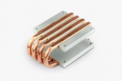

Ι.  Το HT4 riser παραλαμβάνει τη θερμότητα από τη GPU  και κάνει δυο πράγματα:
Ια . Μεταφέρει ένα μέρος από τη θερμότητα στην DIY ψύκτρα μέσω των heat pipes που συνδέουν τα δύο τμήματά του
Ιβ.  Μεταφέρει δια μέσου του αριστερού block του, ένα μέρος από τη θερμότητα στην χάλκινη πλάκα προσαρμογής (CIP) των heat pipes του riser, με αυτές του Mount2. (Αυτή η πλάκα είναι απαραίτητη καθώς τα heat pipes είναι κάθετα μεταξύ τους)
ΙΙ. Η πλάκα χαλκού μεταφέρει τη θερμότητα που παρέλαβε στο Mount2.
ΙΙΙ. Το Mount2  μέσω των heat pipes του μεταφέρει ότι θερμότητα παρέλαβε στη κύρια πλευρική ψύκτρα του κουτιού.

Εδώ ο "άγνωστος" παράγοντας είναι το πόσο καλή θερμική σύζευξη υπάρχει μεταξύ του αριστερού block του Riser (Rizer-a) και των heat pipes του.
Αυτό το σκέφτομαι γιατί από ότι βλέπω στη φωτογραφία του HT4 riser, τα heat pipes του είναι απλά σφηνωμένα μέσα στο block και όχι κολλημένα.
Βεβαίως από ότι φαίνεται, η ενσφήνωση των heat pipes έχει γίνει με πρεσάρισμά τους μέσα στο blok, οπότε μπορούμε να υποθέσουμε ότι μεταξύ τους έχουν μια καλή μηχανική επαφή.
Αλλά επειδή η Steacom δεν είχε σκοπό να χρησιμοποιήσει το riser ανάστροφα (εδώ η θερμότητα ρέει από την πλάτη του block προς τα heat pipes ! ), δεν είχε κάποιο ιδιαίτερο λόγο να φροντίσει και για την βέλτιστη θερμική σύζευξη των heat pipes με το block.  Απλά της αρκεί η σφιχτή μηχανική συναρμογή.
Συνεπώς η θερμική σύζευξη των heat pipes του riser με το ίδιο το block που τα περιέχει, είναι ένας άγνωστος παράγοντας, ευτυχώς όμως είναι κοινός και για τις δύο διαδρομές, άρα, δεν πρόκειται από αυτόν να δημιουργηθεί ανισοκατανομή της θερμικής ροής στους δύο κλάδους ψύξης της GPU.

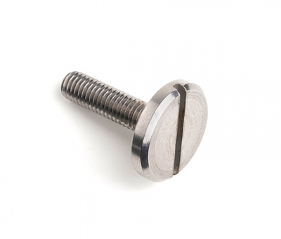

Άλλη εναλλακτική, είναι να χρησιμοποιήσεις βίδες (sloted)  με κεφάλι επίπεδο και πλατύ και οι τρύπες στο κάλυμμα του κουτιού να γίνουν αρκετά μεγαλύτερες από το κορμό της βίδας!
http://www.tme.eu/html/EN/slotted-flat-head-machine-with-large-head-screws-din921-zink/ramka_9668_EN_pelny.html
http://us.pts-uk.com/Products/Machine_Screws_Large_diameter_Slotted_Pan_Head_Machine_Screws_Metric_A2_18-8/A9210412
Έτσι θα το κλείσιμο του κουτιού και το σφίξιμο της ψύκτρας επάνω στο κάλυμμά του θα είναι παιχνίδι !

Για τον μειωμένο χώρο που λες, δεν υπάρχει πρόβλημα, καθώς το καπάκι του block θα γίνει ούτως η άλλως, απλά αυτό το καπάκι θα είναι πιο μεγάλο σε εμβαδόν
Τα βιδάκια (3) δεν είναι για ασφάλεια, είναι για να φέρουν σε καλή επαφή το Δ με το κάλυμμα του κουτιού. Διαφορετικά το έστω και πολύ μικρό διάκενο αέρα που θα υπάρχει μεταξύ του Δ και του καλύμματος , θα εμποδίζει την θερμότητα να περνάει στο κάλυμμα !
Θα είναι σαν να έβαλες μια ψύκτρα πάνω σε μια CPU και δεν την βίδωσες!

Οκ το έχω.
Αρα κάνω τα 2 part ωσ έχουν και απλά το καπάκι το πιο λεπτό και "ανουσιο" μέχρι πρότινος καπάκι λες να το κάνω όσο χοντρό χρειάζεται ωστε να ακουμπάει πάνω στο καπάκι...Ετσι όταν κλείνω το καπάκι θα έχω κολλημένα απο την εσωτερική πλευρα του "καπακίου(αχαχχα)" 2-3-4 thermal pads ωστε μολις κλείνω το καπάκι(κουτίου) να έρχονται σε επαφή με το καπάκι που "σφραγίζει" τα heatpipes που πάνε στο Side panel...
Το πόσο τώρα κενό θα μείνει ωστε να ειναι οσο πιο μεγα΄λο γίνετε το καπάκι-thermal pad έχει να κάνει και με το πόσο χοντρό πρέπει να είναι το κομμάτι που θα μπεί πάνω στην gpu...Πιθανό να χρησιμοποιήσω το κομμάτι του riser...Αλλιώς να κάνω εγω ενα πιο λεπτό η πιο χοντρό εαν χρειάζεται...

Αυτό που χρησιμοποιεί το riser πρέπει να είναι μια αλουμινένια πλάκα με αυτάκια για να περάσουν οι βίδες και να το σφίξει πάνω στο προς ψύξη αντικείμενο.
Δεν είναι και πολύ καλή επιλογή, ιδιαίτερα αν έχεις να ψύξεις πιο περίπλοκο σχήμα (κάτι λές και για την ψύξη του chipset της κάρτας γραφικών, αν θυμάμαι καλά).
Εδώ θέλει υλικό με πολύ καλή θερμοαγωγιμότητα, και ο χαλκός είναι καταλληλότερο υλικό σε σχέση με το αλουμίνιο, βέβαια πιο καλό είναι το ασήμι και το άριστο το διαμάντι, αλλά . . . . δεν νομίζω ! ! ! ! :hehe:

Αν και έχει δρομολογηθεί η κατασκευή θα ήθελα να κάνω μια παρατήρηση.
Μήπως θα ήταν καλύτερα οι δυο ψήκτρες να μην έχουν επαφή;
Θεωρώ ότι θα έχει καλύτερο αποτέλεσμα αν μείνει η ψύξη του cpu ως έχει και να γίνει η χειροποίητη για την vga ψήκτρα όσο μεγαλύτερη γίνετε.
Αν χρησιμοποιηθούν τα heat pipes για την vga νομίζω το αποτέλεσμα δεν θα είναι και το βέλτιστο, αφού το ένα θα ανεβάζει την θερμοκρασία του άλλου.
Αν μείνουν ξεχωριστά η κάθε ψήκτρα θα δέχεται μικρότερο θερμικό φορτίο.
 Σίγουρα θα ήταν καλύτερα να υπάρχει μια δεύτερη ψύκτρα, αποκλειστικά για την GPU, αλλά ο διαθέσιμος χώρος είναι μικρός για μια ψύκτρα ικανή να "σηκώσει μόνη της το θερμικό φορτίο της GPU.
Έτσι -εφόσον δεν ευδοκίμησε η πρόταση για επέμβαση στο εξωτερικό του κουτιού (δες post 4), το θέμα στράφηκε στην πιο αποτελεσματική συμβιβαστική λύση.
Η τελευταία, που εμπλέκει και το κέλυφος του κουτιού στην ψύξη της GPU είναι η πιο ελπιδοφόρα, όσον αφορά στο ελάφρωμα της κύρια εξωτερικής ψύκτρας που ψύχει την CPU και παραλαμβάνει -τυπικά προβλέπεται- και μέρος -πλέον- του φορτίου της GPU.
Για την GPU, υπάρχει ειδικό set heat pipes που μεταφέρουν την θερμότητα στην κοινή εξωτερική ψύκτρα.

Αυτό ισχύει μόνο για την ψύκτρα της CPU, αντίθετα για την DIY ψύκτρα της GPU, δεν είναι σωστό καθώς,  απλά η ψύκτρα αυτή δεν θα μπορεί να παραλάβει όλο το φορτίο της και η GPU θα σιγοψήνεται στη καλύτερη περίπτωση ! :)
Εγώ πάλι το βλέπω διαφορετικά.
Όταν cpu και vga έχουν επαφή (στην ίδια ψήκτρα εννοώ) η θερμοκρασία θα είναι υψηλότερη, χαμηλότερη από πριν γιατί θα υπάρχει και η δεύτερη ψήκτρα,αλλά υψηλότερη από το να είναι χωριστά.
Ακόμα αν τρέχει μια διεργασία μόνο στο cpu ή στην vga θα ανεβαίνει και η θερμοκρασία στο άλλο.
Δεν διαφωνώ με αυτό, απλά αν η GPU μείνει μόνη της (με τα δεδομένα περιθώρια ψύξης, απλά δεν θα θα την παλέψει όταν ανέβει το φορτίο της !
Το είπα και πιο πριν, είναι ένας συμβιβασμός που "ρίχνει στη μοιρασιά"  τη CPU προκειμένου να ελαφρώσει τη GPU. :)
