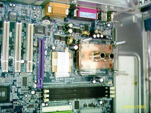

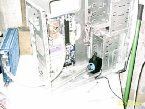

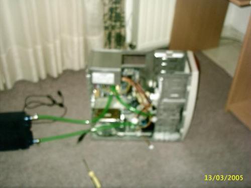

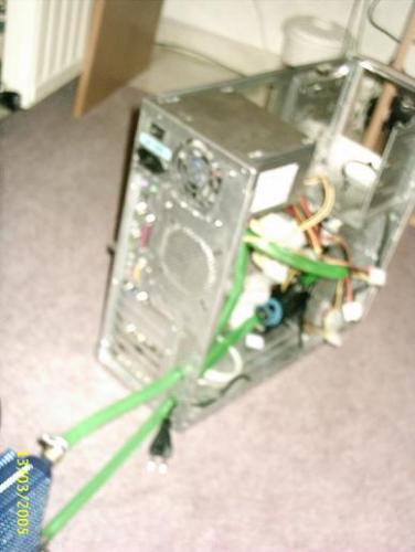

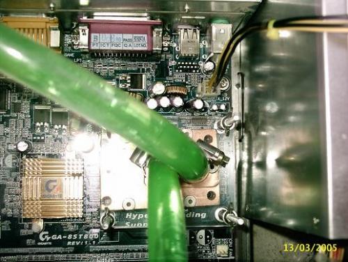

Παπ Δημοσιεύτηκε Απρίλιος 5, 2005 #1 Δημοσιεύτηκε Απρίλιος 5, 2005 Γεια σας παιδια... επιτελους και εγω τελειωσα την υδροψυξη και θελω να την παρουσιασω. Λοιπον η υδροψυξη αποτελειται απο : 1) Αντλια Hydor L25 2) Μπλοκ απο Eleven 3) Αλφαδολαστιχο μισης ιντσας 4) Volvo ψυγειο απο καλοριφερ Οι θερμοκρασιες που εχω ειναι: Τον επξεργαστη απο 2.3 Celeron τον εχω παει στα 3.0 και δεν εχει καταλαβει τιποτα.. Οταν ξεκιναει το pc η θερμοκρασια ειναι 22 βαθμους και σε full παει μεχρι 30 βαθμους Θα ηθελα να ευχαριστησω τον eleven για την καταπληκτικη δουλεια που εχει κανει στο μπλοκ και οτι αλλο μου εχει πει. Επισης ευχαριστω τον unseen για τις δικες του πληροφοριες και τελος ευχαριστω τον beetlejuice για την βοηθεια στην εξαερωση. Περιμενω σχολια και για τις θερμοκρασιες και για το στησιμο(της υδροψυξης ) Παιδα πως θα βαλλω τις φοτο;;; ειναι λιγο μεγαλες και οταν τις μικραινω παλι μου λεει αλλα.. pls βοηθεια γιατι θελω να τις ποσταρω...

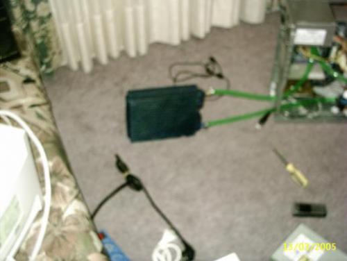

Παπ Απρίλιος 5, 2005 Author #13 Απρίλιος 5, 2005 Ακομα μια απο πισω...(ευχαριστω παιδια για τον τροπο τοποθετησης των foto)

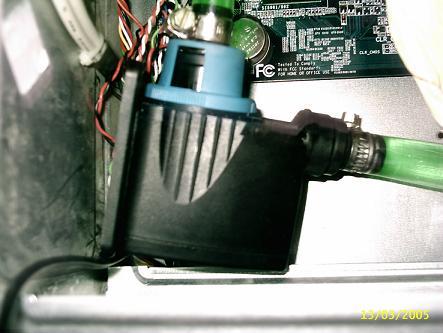

eleven Απρίλιος 5, 2005 #15 Απρίλιος 5, 2005 Με γειες και καλοδουλευτα2-3 παρατηρησεις ........Σε τι ποσοσστο εχεις αραιωσει το παραφλου στο νερο? Με μεγαλη περιεκτικοτητα θα δημιουργησεις μακροπροθεσμα προβλημα στην αντλιαΕχω την εντυπωση οτι εχεις βαλεις λαθος τα ελατηρια στο μπλοκ Αν τα εχεις βαλει κατω απο το πλεξι ειναι λαθος .Ξξεβιδωσε τις πεταλουδες ,βγαλε το πλεξυ , βγαλε τα ελατηρια , βαλε το πλεξυ ,βαλε τις ροδελες , βαλε τα ελατηρια , βαλε παλι ροδελες και μεtα βιδωσε τις πεταλουδες Αν σε μπερδεψα οδηγιες θα βρεις εδωΔωσε και μερικεσ πληροφοριες για την Λ25
Παπ Απρίλιος 5, 2005 Author #16 Απρίλιος 5, 2005 Ωραια παρατηρηση σου eleven... ευχαριστω!! Θα τα βγαλω και θα τα ξαναβαλλω... Λοιπον την λ25 την πηρα απο το www.checkmate.gr . Ειναι μια καλη αντλια οχι αρκετο θορυβο, αν βαλλεις και κατι σαν μαξιλρακι απο κατω σχεδον δεν ακουγετε... Αυτα.. οταν το βγαλω για καθαρισμα θα τραβηξω καλυτερες foto!!!
looperx Απρίλιος 6, 2005 #17 Απρίλιος 6, 2005 Αρχική απάντηση από eleven [Χθες, στις 23:08] Δωσε και μερικεσ πληροφοριες για την Λ25 Είναι από τις καινούριες αντλίες της Hydor. Είναι κάτι μεταξύ της L20 και L30, έχει 38 ευρώ και κυκλοφορεί 1000 λίτρα την ώρα
