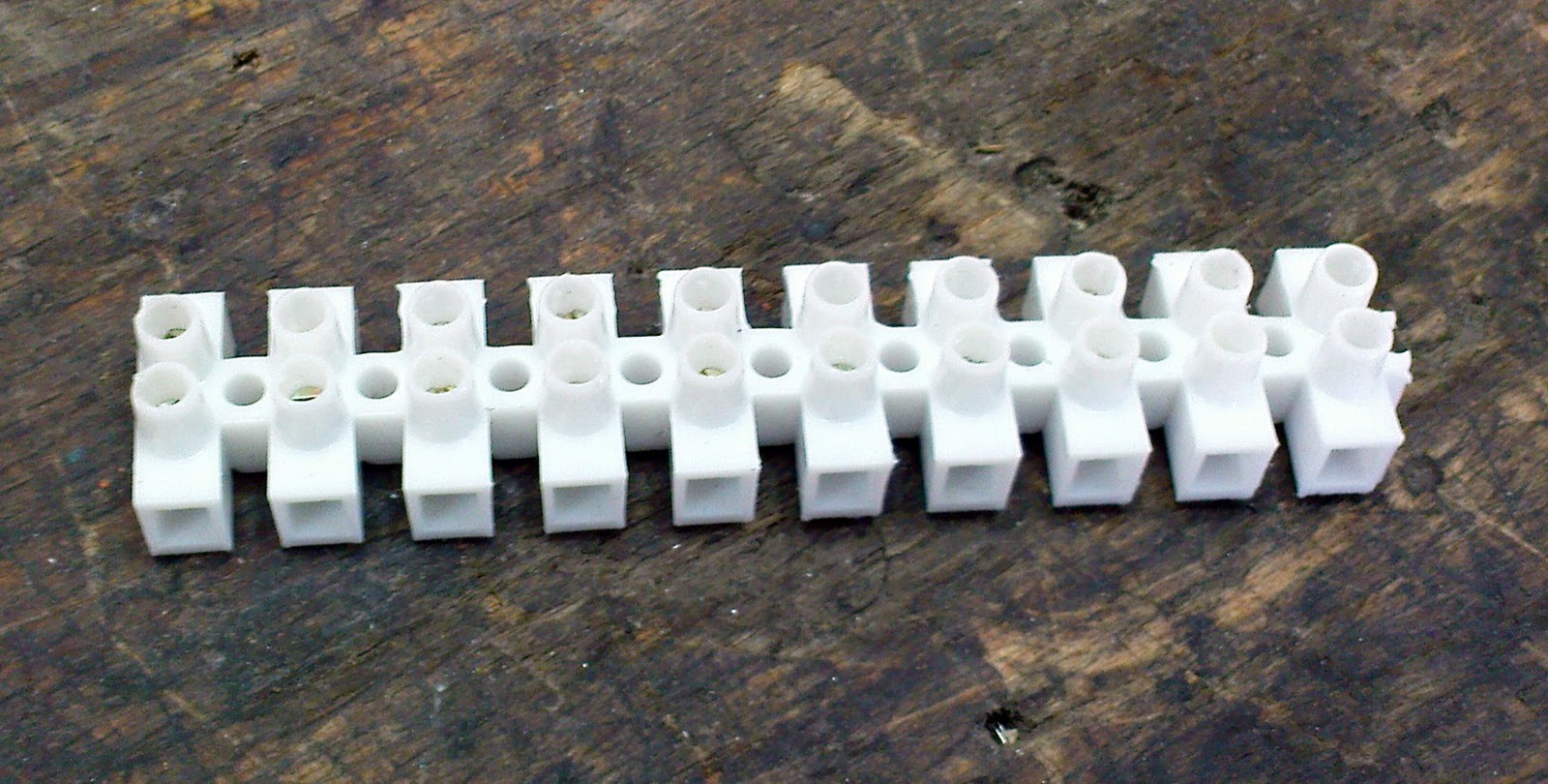

Άσε τα κολλήματα αφού δεν το κατέχεις, και κινήσου πρακτικά. Αγόρασε μια κλέμα ηλεκτρολόγου και με ένα κατσαβίδι είσαι έτοιμος.
πριν 3 λεπτά, το μέλος Lakisss έγραψε:
