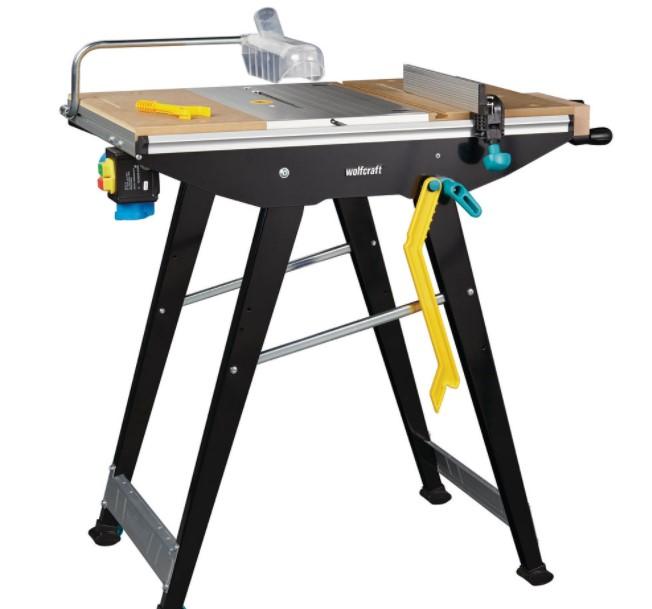

dfa19mj Δημοσιεύτηκε Αύγουστος 29, 2017 #1 Δημοσιεύτηκε Αύγουστος 29, 2017 Καλημέρα μαστόρια ! Λέω να πάρω αυτό (αν μπορέσω...) τι γνώμη έχετε, το έχει μήπως κάποιος ; http://www.wolfcraft.com/en/products/p/machine_tables-3/machine_tables_master_cut_1500-1/s/p/index.html 1
karmen1983 Αύγουστος 29, 2017 #2 Αύγουστος 29, 2017 Καλημέρα! Δεν το έχω, το έχω δει όμως από κοντά μιας και μιαν εποχή πέρασα και εγώ από το δίλημμα σου. Αντί να δώσω αρκετά να πάρω δισκοπρίονο πάγκου να βάλω το χειρός σε αυτό. Τα λέω καλά; Πρώτον ο φράκτης του δεν ειναι καλός. Δεύτερον το MDF που έχει από πάνω ξεφτίζει εύκολα και από ένα σημείο και μετά δεν γλυστράει ο φράκτης πάνω σε αυτό. Τρίτον, η γκινισιά που έχει γίνει στο MDF για να γλιστράει εκεί μέσα το miter, δεν έχει αλουμινένιο οδηγό οπότε παθαίνει το Miter ότι και ο φράκτης. Το Wolfcraft Master Cut 1500 Είναι ΑΚΡΙΒΟ όπως και το Wolfcraft Master Cut 2000 αλλά το δεύτερο τουλάχιστον έχει φράκτη που κουμπώνει στις δύο μεριές (ασχέτως ότι πρέπει πάντα να μετράς και τις δύο πλευρές για να έρθει όσο γίνεται παράλληλα προς τον δίσκο). Έρχεται χωρίς το riving knife που πρέπει να το πάρεις ξεχωριστά και θέλει κανα τριαντάρι ευρώ ακόμα Που θέλω να καταλήξω; Αν το θες γι αυτό που έγραψα στην τρίτη σειρά της απάντησής μου να μην το πάρεις. Στα χρήματα αυτά παίρνεις ένα δισκοπρίονο πάγκου και μένουν και ρέστα. 3
dfa19mj Αύγουστος 29, 2017 Author #3 Αύγουστος 29, 2017 Ευχαριστώ πολύ για τις πληροφορίες! Το όνειρο μου είναι το DEWALT 745 αλλά επειδή είναι μακρινό και πήρα ένα δισκοπριονο χειρός κοιτάζω το wolfcraft μιας και έχω σεγα & ρουτερ... Τα ξυλουργικά έργα μου είναι περιστατικά και λίγα! Το B&D 601 πού πήρα έχει μαχαίρι! Επίσης σκέφτομαι ίσως να αγοράσω την αλουμινένια πλάκα που πιάνουν τα εργαλεία πάνω και να φτιάξω μόνος μου τα υπόλοιπα!
Stelios13 Αύγουστος 29, 2017 #4 Αύγουστος 29, 2017 Εχει δικιο η Αγαπη,ειναι ''πεταμενα '' λεφτα...Φτιαξε κατι μονος σου κ εκτος απ τη χαρα κ την ταλαιπωρια της δημιουργιας ,με τα λεφτα που θα γλυτωσεις θα παρεις κατι πολυ ποιο χρησιμο που θα το χεις για πολλα χρονια!Υπαρχουν πολλα βιντεακια που θα σου δωσουν ενα μπουσουλα για την κατασκευη που θελεις... 1
