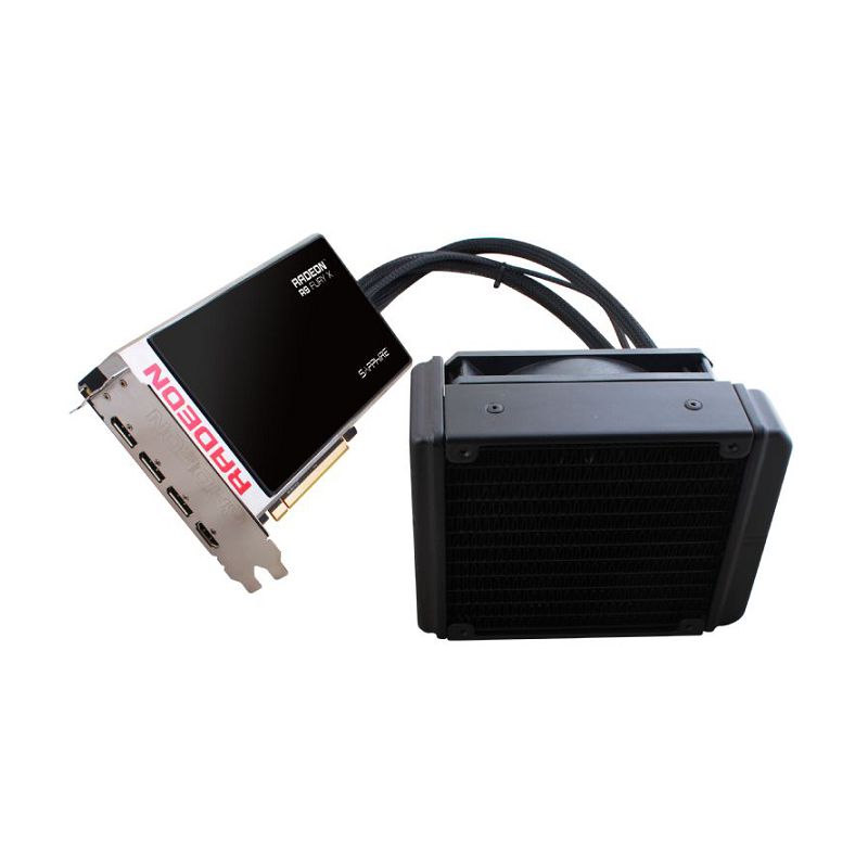

Staxtis Δημοσιεύτηκε Αύγουστος 26, 2017 #1 Δημοσιεύτηκε Αύγουστος 26, 2017 Γεια χαρά.Επειδή προσπαθώ σαν τρελός εδω και κάτι μέρες να βρώ λύση ωστε να βάλω μια 1050ti στο htpc μου που φαίνεται κα ιστο ανάλογο thread ( ) αλλ λύση δεν φαίνεται να υπάρχει μιας και ειτε η μια δεν μπαίνει λόγο πάχους είτε λόγο μήκους είτε λόγο φάρδους...Ακόμα και με riser να προσπαθήσω για να την βάλω σε άλλο σημείο δεν χωράει..(ΙΣΩΣ χωράει με riser στο πλαινο σημείο και αν βρώ κάπως να την στηρίξω αλλα είναι πολύ θεωρητικό κα ιεπειδη δεν εχω τίπτοα στα χέρια μου δεν μπορώ να το κάνω) Tώρα πάμε στις ερωτήσεις μου για να δώ και αυτόν τον παράγοντα. 1.Υπάρχει κάποια εταιρία που να κάνει custom waterblocks για gpu?Να της πω θέλω ενα waterblock για αυτή την gpu Και να το κάνει? 2.Εαν όχι...Υπάρχουν κάποιες λεπτομέριες που να γνωρίζει κάποιος ωστε να πάρω την κάρτα να την αντιγράψω στο pc και να κόψω σε cnc ενα bracket?Απλά να ξέρω σε τι διαμέτρους να κόψω τι χρειάζεται και τί οχι γιατι δεν υπάρχουν περιθώρια λάθους..Να μου πει δηλαδή οτι το νερό για να περάσει σε μαι τέτοια κάρτα θέλει αυτο..και γενικα να με βοηθήσει στο design του bracket. 3.Αυτά που χρειάζονται για μια υδρόψηξη είναι...αντιλα,tank(παίζουν και tankless?),σωλήνες,ρακόρ και ΨΥΓΕΙΟ...Θα μπορούσα να εχω μια εικόνα απο τα μικρότερα parts που να είναι ικανά να κάνουν μαι τέτοια δουλειά ωστε να δώ στο περίπου και αν υπάρχει αρκετό κενό ωστε να μπούνε εκεί που σκέφτομαι. 4.Γνωρίζω οτι το κουτί είνα ιfanless και το να βάλω fan είναι το τελευταίο που θέλω αλλα το πρώτο που θέλω επίσης είναι να βάλω μια 1050ti η μια 1060 στο κουτί.Επομένως ο ανεμισ΄τηρας είναι κάτι που δυστηχώς θα πρέπει να αποδεχτώ μιας και Passive κάρτα υπάρχει μια και είναι παρα πολύ μεγάλη...και για να κάνω custom passive ψύκτρα αν ειναι το waterblock δύσκολο το Passive φαίνεται (δεν φαίνεται σοτν ορίζοντα βασικά) PS:Γνωρίζω οτι αν κάνω το bracket απο αλουμίνιο θα πρέπει αν το κάνω και anodize διότι θα χαλάσει αλλιώς...και οτι θα πρέπει να βάλω κάτι χημικά στο νερό για να μην χαλάσει επίσης.ΕΚΤΟΣ και αν το κάνω με χαλκό που και αυτό ειναι πολυ πιθανό και μάλλον και πιο αποδοτικό. Σας ευχαριστώ πολύ για τον χρόνο σας. Καλημέρα!
fatalara Αύγουστος 26, 2017 #2 Αύγουστος 26, 2017 Δεν μπορω να καταλαβω γιατι θες να μπεις σε τετοιες δουλειες για το τιποτα. Απο την στιγμη που θες να κανεις εξτρα πραγματα με το htpc και θα χρειαστει να προσθεσεις - αλλαξεις hardware το συγκεκριμενο κουτι δεν σε καλυπτει, πρεπει να αλλαχτει. Πρεπει να βρεις κατι που να παιρνει low profile fan και καρτα γραφικων. Εδω δεν παιρνει την καρτα την υδροψυξη που θα την βαλεις? Θα ανοιξεις τρυπες στο κουτι και θα κρεμονται οι σωληνες απεξω με 120αρι ψυγειο που ειναι το μικροτερο μια DDC και 100αρι tank? ψυγειο = 40 ευρω ανεμιστηρας = 15 δοχειο μαζι με αντλια DDC = 75 6 ρακορ = 30 Συνολο = 160 ευρω... + οσο κοστισει το μπλοκ. Το κουτι αυτο που εχεις δεν κανει γιαυτο που θες, η το παιζεις στο PC η αγοραζεις αυτο. http://www.fractal-design.com/home/product/cases/node-series/node-202 Καπου στα 80-85 ευρω εχει και κανεις τη δουλεια σου. Οτιδηποτε αλλο ειναι μη ρεαλιστικο.

Staxtis Αύγουστος 26, 2017 Author #5 Αύγουστος 26, 2017 13 minutes ago, kpetros said: Οπως σου ειπαν .... Το κουτι που εχεις δεν ειναι για τετοια , καθως επισης θα ηταν κριμα να το καταστρεψεις για να περνας σωληνες. Περιμενε κανα APU μπας και .... Ναι το γαμ*** δεν είναι αλλα τι να κάνω που αυτό έχω τώρα?Για αυτο και εχω κολλήσει τόσο ωστε να βρώ λύση σε αυτο... Passive λύση δεν υπάρχει λόγο όγκου...Με fan ολες οι κα΄ρτες κολλάνε κάπου στις διαστάσεις..και για αυτο σκέφτηκα το water μιας και θα χωρέσει κάρτα με waterblock το θέμα είναι που θα μπούνε τα υπόλοιπα parts...Για αυτό ανοιξα την κουβέντα εδώ...Αν ήταν-είναι εφικτό να συδνέσω το σύστημα της fury X η της H75 σε ενα custom waterblock τότε χωράνε όλα μεσα στο κουτί... Υπάρχει περίπτωση το APU να έχει την ίδια η περισσότερη δυνάμη με μια 1050?:/ Αλλα και να την έχει θα πρε΄πει να αλλαχτει και mobo...!και πιθανότατα κα ιheatpipes...Πάλι δηλαδή μεγάλο έργο...και ΑΝ και οταν.!!
fatalara Αύγουστος 26, 2017 #6 Αύγουστος 26, 2017 Και να μπορεσεις να το συνδεσεις παλι δεν χωραει στο κουτι. Θα πρεπει να κανεις τρυπες και να τα βγαλεις απεξω... για να μην βασανιζεσαι... με αυτο το κουτι μονο ταινιες βλεπεις οτι αλλο θες η πας στο pc σου η αγοραζεις αλλο κουτι. Δεν γινεται κατι αλλο...
