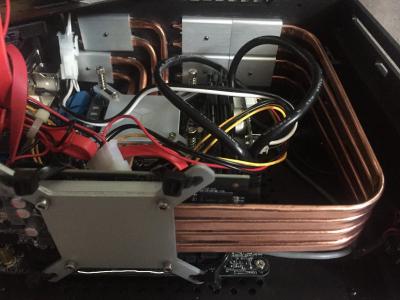

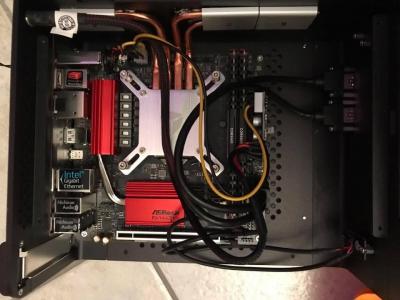

Staxtis Δημοσιεύτηκε Αύγουστος 25, 2017 #1 Δημοσιεύτηκε Αύγουστος 25, 2017 (edited) Καλησπέρα σε όλους. Επειδή είμαι πολύ σφιχτά απο χώρο στο pc αλλα θέλω λίγη δύναμη για gaming(assetto) θέλω να μου πείτε εαν υπάρχει ο ΟΠΟΙΟΣΔΗΠΟΤΕ τρόπος να βρώ(δεν βρήκα καμία) η ακόμα καλύτερα να "κανω" μια 1050ti στι παρακάτω διαστάσεις...(είπα 1050ti γιατι πιο δυνατή κάρτα γίνεται ακόμα πιο δύσκολο και κάτω απο 1050ti δεν μπορώ να πάω) (240mmX80mmX25mm) δεν μπορώ να ξεφύγω ουτε 1 mm. Τώρα να πώ οτι 25mm είναι ακριβώς όσο χώρο έχω απο το κέντρο του slot μέχρι κάτω...Αν μιλάμε για gpu με fan θα πρέπει να είναι 20mm για να έχει αερά να δώσει αν υπάρξει τρόπος να κάνω passive cooling που το προτιμώ μπορεί να γίνει τσίμα τσίμα 25mm. Παρακάτω σας παραθέτω μια φωτογραφία απο το case μου ωστε να υπάρχει μιαι πιο σαφή εικόνα. Μιας και μιλάμε για πατέντα κατα 90% θα ήθελα να μου πείτε αν είναι εφικτό να "πειράξεις" την γεομετρία μιας gpu...Αν μπορώ πχ κάπως να προμηθευτώ heatpipes η οτι αλλο ωστε να κάνω ουσιαστικά custom ψύξη σε μια gpu είτε με passive είτε με φουρφούρια(αν δεν γίνεται passive) Γιατι έτσι θα αγοράσω μια low profile 1050ti(η ακόμα και 1060αν βρώ κάτι που βολέυει) θα βγάλω το cooling system και θα κάνω το "δικό μου" ωστε να χωράει στο κουτί.. PS:Δεν θέλω να αλλάξω κουτί ούτε μπορώ να αλλάξω κάτι ωστε να μου δώσει χώρο.Πρέπει να δοθεί λύση στην gpu στα (240mmX80mmX25mm) Ευχαριστώ πολύ Έγινε επεξεργασία Αύγουστος 25, 2017 από Staxtis

Staxtis Αύγουστος 25, 2017 Author #3 Αύγουστος 25, 2017 15 minutes ago, liakjim said: Ποιό κουτί έχεις? Στάλθηκε από το m2 note μου χρησιμοποιώντας Tapatalk Streacom FC8 Alpha.
liakjim Αύγουστος 25, 2017 #4 Αύγουστος 25, 2017 Streacom FC8 Alpha.Λοιπόν άρα:1 μια single slot τύπου 1050 δεν χωράει λόγω ύψους2 οι low profile δεν χωράνε λόγω πλάτους καθότι είναι όλες πάνω από 35μμΠροσωπικά θα έβαζα low profile και θα έκανα μοντιφα στο καπάκι δλδ κόψιμο ενός παραθύρου ή καινούργια κατασκευή λίγο πιο μεγάλο. Την κάρτα δεν θα την πείραζα. Στάλθηκε από το m2 note μου χρησιμοποιώντας Tapatalk
Staxtis Αύγουστος 25, 2017 Author #5 Αύγουστος 25, 2017 1 hour ago, liakjim said: Λοιπόν άρα: 1 μια single slot τύπου 1050 δεν χωράει λόγω ύψους 2 οι low profile δεν χωράνε λόγω πλάτους καθότι είναι όλες πάνω από 35μμ Προσωπικά θα έβαζα low profile και θα έκανα μοντιφα στο καπάκι δλδ κόψιμο ενός παραθύρου ή καινούργια κατασκευή λίγο πιο μεγάλο. Την κάρτα δεν θα την πείραζα. Στάλθηκε από το m2 note μου χρησιμοποιώντας Tapatalk 1 μια single slot δεν χω΄ραει λόγο πλάτους και οι low profile 2slot δεν χωράνε λόγο ύψους...Οχι για τα Slot αλλα για τα φουρφούρια κλπ κλπ Είναι κουρμπαριστό σίδερο και ειναι το πλαινο απο το κουτι...Δεν το κόβω με τίποτα.!Στο κουτί θα έκανα τρύπα μόνο απο κάτω και απο πίσω αν χρειαζόταν... Αλλη επιλογη....?!!! Μου πρότινε κάποιος μια αλλη επιλογή αλλα δεν την αναφέρω επίτιδες γιατι κάποιος μπορεί να σκεφτεί κάτι αλλο που δεν είπε κανεις επομένως αν το πω μπορεί να σταματήσει το μυαλό του εκεί.:D

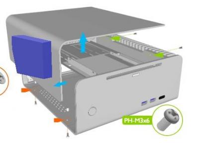

Staxtis Αύγουστος 26, 2017 Author #15 Αύγουστος 26, 2017 (edited) 1 hour ago, liakjim said: Σου έχω δώσει λύση. Παρήγγειλε custom καπάκι. Μη πετάξεις το παλιό. Στάλθηκε από το m2 note μου χρησιμοποιώντας Tapatalk Πως μου έδωσες λύση?Το κουτί είναι αυτό... Και το προβλημα είναι οπως βλέπεις την photo απο αριστερα...Βλέπεις οτι το καπάκι του είναι "Γ" με R στην γωνία?αμα κάνω καπάκι τηα προεξέχει απ οτο πλάι στην γωνία και απο μπρός πίσω..Δεν βρίσκω καλία λύση σε αυτό.... Σκέψου ενα ΓΑΜΜΑ σαν το γραμμα Γ....αν θέλει να μεγάλωσει την πάνω πλευρα αναγαστικα η κάθετη γραμμη δεν θα πάει πιο αριστερά??ΕΚει θα αφήσει κενο θα βγεί απο τα κουμπώματά του... Έγινε επεξεργασία Αύγουστος 26, 2017 από Staxtis

liakjim Αύγουστος 26, 2017 #18 Αύγουστος 26, 2017 πριν 8 ώρες, το μέλος Staxtis έγραψε: Πως μου έδωσες λύση?Το κουτί είναι αυτό... Και το προβλημα είναι οπως βλέπεις την photo απο αριστερα...Βλέπεις οτι το καπάκι του είναι "Γ" με R στην γωνία?αμα κάνω καπάκι τηα προεξέχει απ οτο πλάι στην γωνία και απο μπρός πίσω..Δεν βρίσκω καλία λύση σε αυτό.... Σκέψου ενα ΓΑΜΜΑ σαν το γραμμα Γ....αν θέλει να μεγάλωσει την πάνω πλευρα αναγαστικα η κάθετη γραμμη δεν θα πάει πιο αριστερά??ΕΚει θα αφήσει κενο θα βγεί απο τα κουμπώματά του... Βρε σου ξαναλέω. Θες όπως είναι το κουτί, το κάθετο στα αριστερά να έχει ένα εξκόγωμα εκεί που θα είναι τα fans ώστε να έχεις τα 3.5εκ . Κάπως έτσι (είμαι χάλιας στο 3D) , αυτό είναι από το manual:
jax7480 Αύγουστος 27, 2017 #19 Αύγουστος 27, 2017 (edited) Νομίζω το πιο σωστό είναι ότι λέει ο @liakjim Κόβεις το καπάκι τόσο, όσο να μπει η νέα κάρτα και βάζεις plexi με τα ανοίγματά του και τα φίλτρα του για να παίρνει η κάρτα και φρέσκο αέρα από έξω. Έγινε επεξεργασία Αύγουστος 27, 2017 από jax7480
