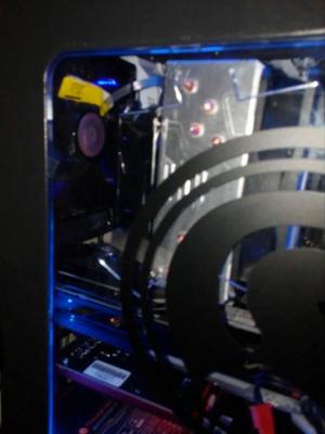

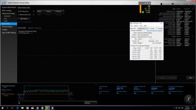

Αλλαζωντας την hyper tx3 evo με την Arctic Freezer i32 και βαζωντας την ψυκτρα της Hyper TX3 EVO για εξατμιση πανω στην i32(push/pull) αυτες ειναι οι θερμοκρασιες που εχω τωρα σε stress test στον i56600k στα 4.2(33-65)
Εαν αλλαξω τον ανεμιστηρα της ι32 σε εναν με μεγαλυτερες στροφες και airflow και κανω το ιδιο για την εξατμιση στην ψυκτρα θα πεσουν και αλλο οι θερμοκρασιες?
Σκεφτομαι μπροστα να καταργησω τα 2χ120 coolermaster sickflow που εχω μιας και ο 2ος πεφτει πανω στους σκλρους και να βαλω ενα 140 corsair ML 140 PRO και σταδιακα να αλλαξω και ολους τους αλλους (1 πισω και 2 πανω)με τους  jetflo καθως και αυτους της ψυκτρας (push/pull)

Δηλαδη εαν καταλαβαινω σωστα,εαν κανω αυτο που λεω και αλλαξω τους ανεμιστηρες της ψυκτρας με αλλους με μεγαλυτερο airflow,καθως και του κουτιου ριχνω και αλλο τη θερμοκρασια,εαν κανω λαθος διορθωσε με.Για υδροψυξη θα παω οταν παω στον i7-7700k..σε 3+ χρονια δηλαδη
Σωστά το λές!
Το Push-Pull θα κατεβάσει τις θερμοκρασίες αισθητά, όμως πρέπει να το πας με κάποιο ¨μέτρο¨, καθώς από τις παρατηρήσεις στο review αλλά κυρίως στα σχόλια μετά (στο δεύτερο link φαίνεται ότι αν το παρακάνεις (πάνω από 240 Watt) η ψύκτρα περνάει σε μια βραδεία ολίσθηση προς μεγαλύτερες θερμοκρασίες.

Και αυτο με τα watt απο που το καταλαβαινω και απο που το μετραω?
Αυτό δεν μπορείς να το καταλάβεις, δεν υπάρχει ευθεία αντιστοιχία, ανάμεσα στα Watt των δοκιμών και στην ισχύ που καταναλίσκει ένας επεξεργαστής.
Αυτό που είπα έχει σκοπό να διευκρινίσει ότι η συγκεκριμένη ψύκτρα έχει μόνο 4 heat pipes και παρά το ότι έδειξε εξαιρετική αντοχή στις δοκιμές αντέχοντας επιφορτίσεις πάνω από δυο φορές το ονομαστικό της TDP, δεν παύει να έχει πεπερασμένες δυνατότητες,
Συνεπώς όταν την ζορίσεις γερά , έχε την στο νού σου και μην βασιστείς στις πρώτες μετρήσεις θερμοκρασίας που θα δείς, παρακολούθησέ της και αργότερα, έτσι ώστε να σιγουρευτείς ότι δεν βγαίνει εκτός θερμικής ισορροπίας και ότι δεν αρχίζει να αυξάνει την θερμοκρασία της χωρίς το φορτίο να αλλάζει !
