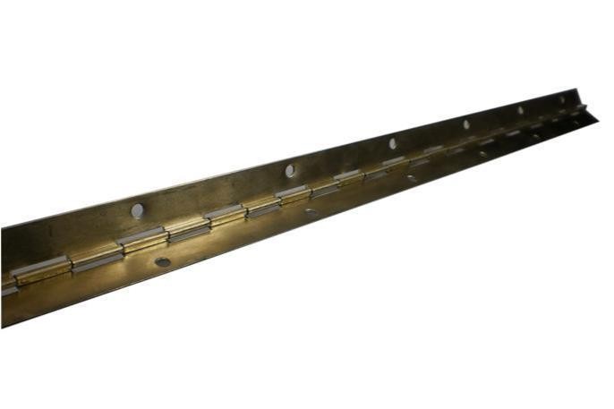

karmen1983 Αύγουστος 24, 2017 #4 Αύγουστος 24, 2017 Γιάννη δε σε έχω ξεχάσει απλά δεν υπάρχει χρόνος για σχέδιο Το πιο απλό για άτομα που δε πιάνουν τα χέρια τους είναι το εξής Πιάνεις 3 κομμάτια ξύλου και τα κάνεις Π. Το απο πάνω που θα ακουμπάς το λαπτοπ θα πατάει πάνω στα πόδια Από μέσα για να ανοίγει κια να κλείνει βάζεις μεντεσέ πιάνου. Είναι πολύ εύκολος στην εγκατάσταση και κόβεται σε ότι μήκος θες. Αυτό εδώ είναι Στα δύο πόδια βάζεις δύο σύρτες σαν αυτούς στη μέση Το κομματάκι στα δεξιά πιάνει με βίδα στο σόκορο του καπακιού (το μεγάλο κομμάτι από πάνω που πατάει πάνω στα πόδια) Και σε κάθε πόδι βάζεις το αριστερό κομμάτι. Ανοίγεις πόδια, βάζεις τους σύρτες σου και δεν κλείνει το τραπέζι. Το 120 πάντως ειναι μεγάλο σαν διάσταση να ξέρεις Ελπίζω να κατάλαβες τι ήθελα να πω...

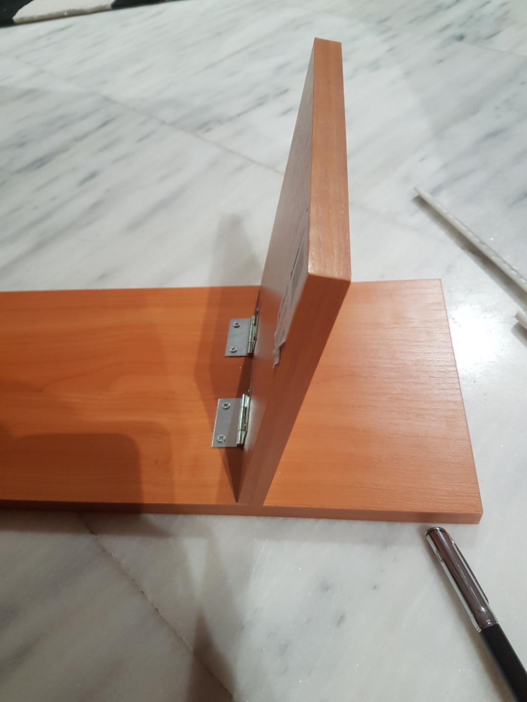

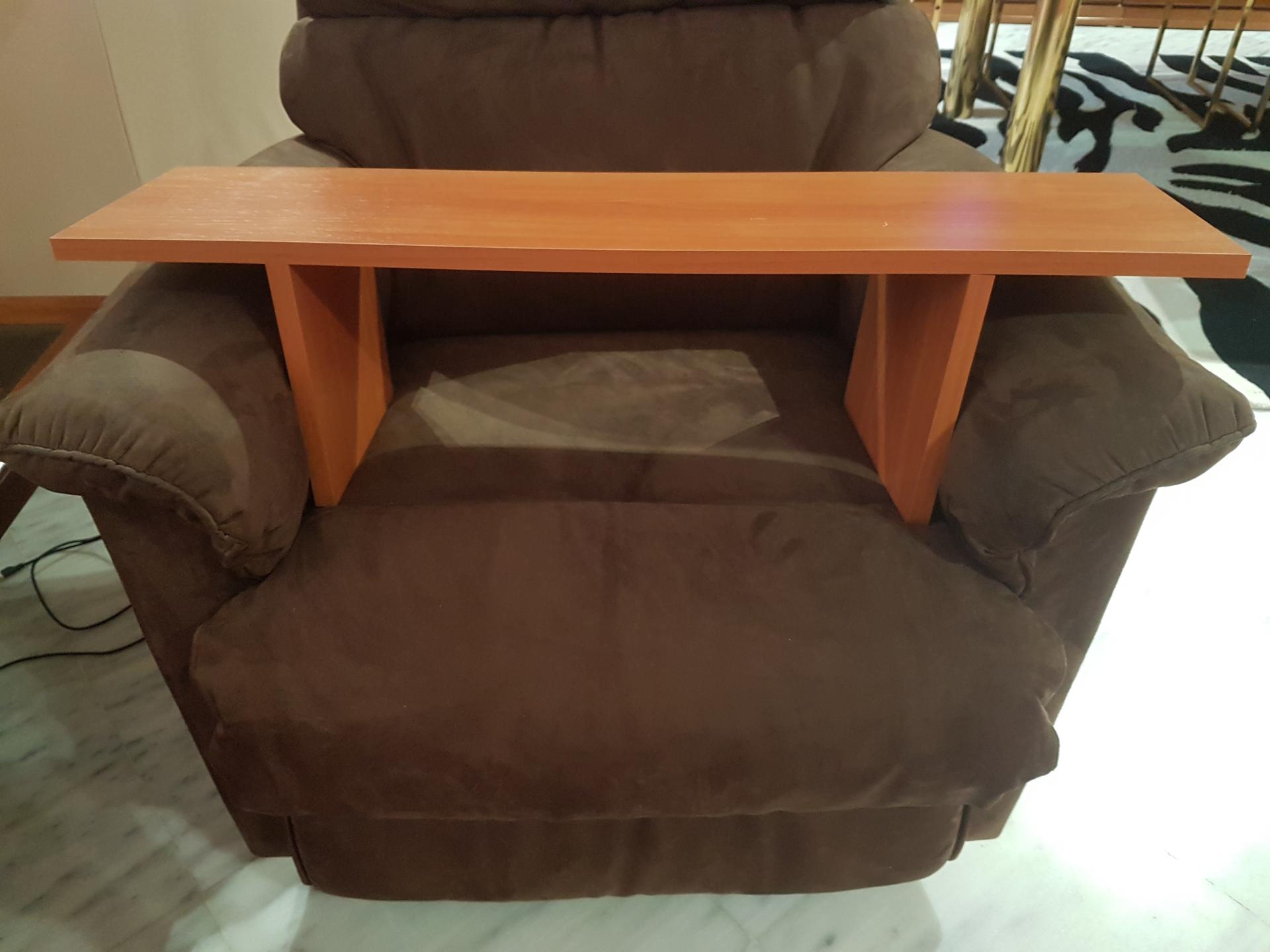

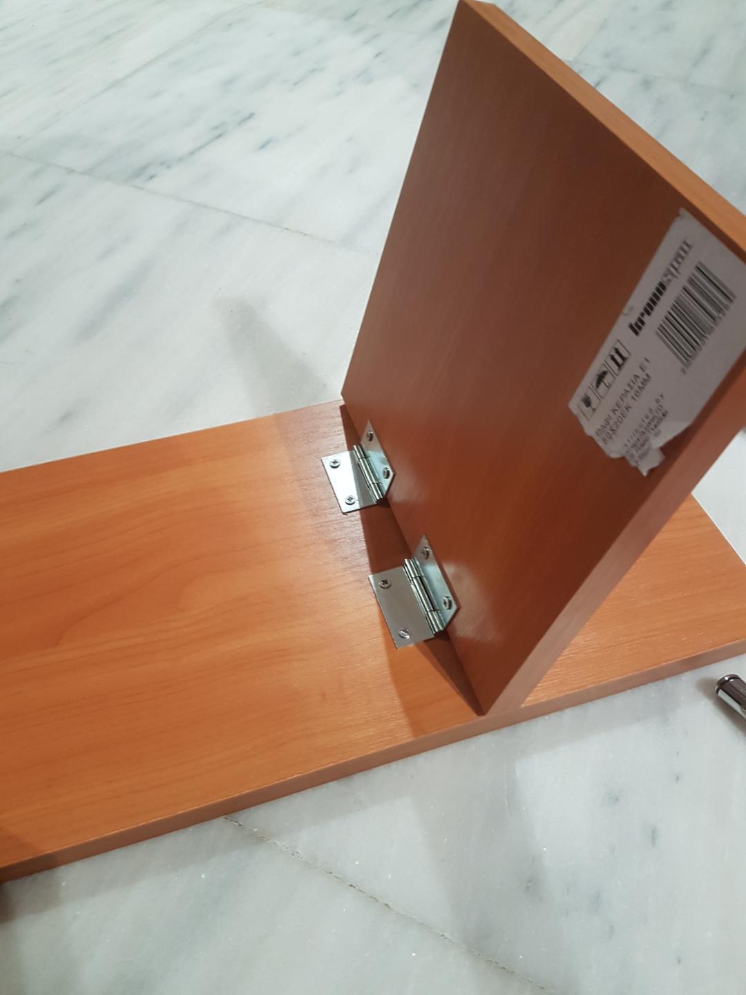

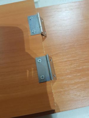

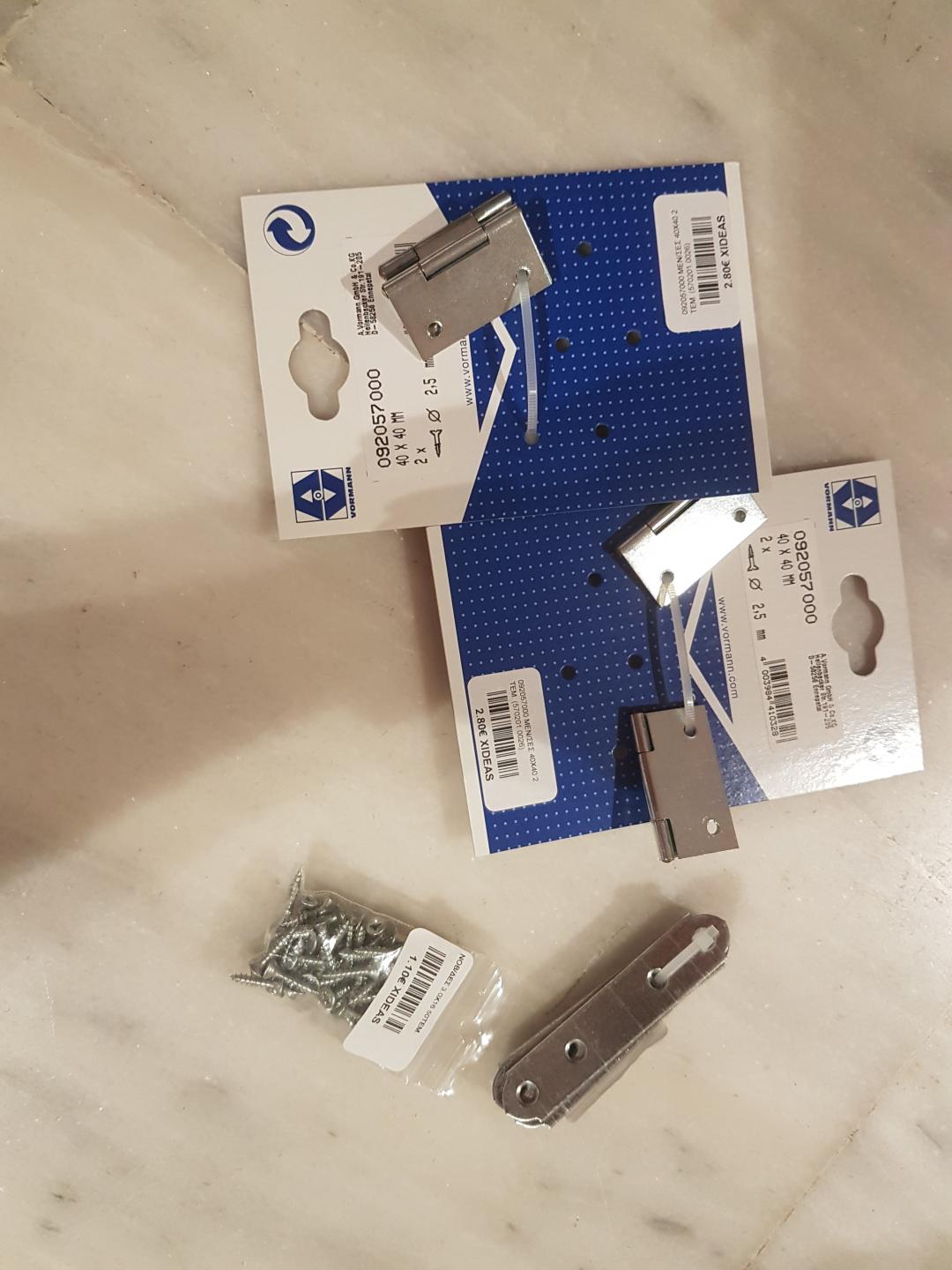

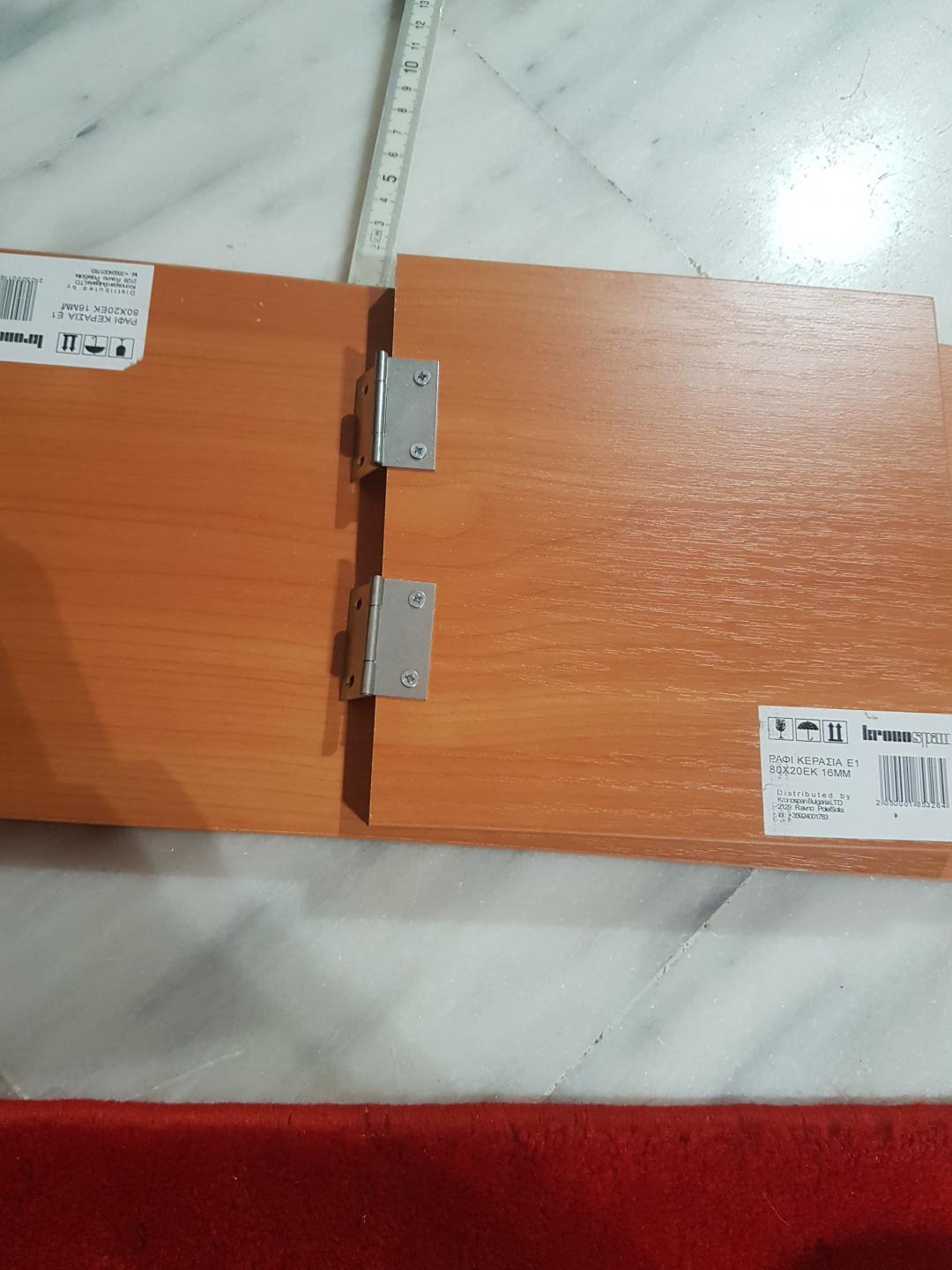

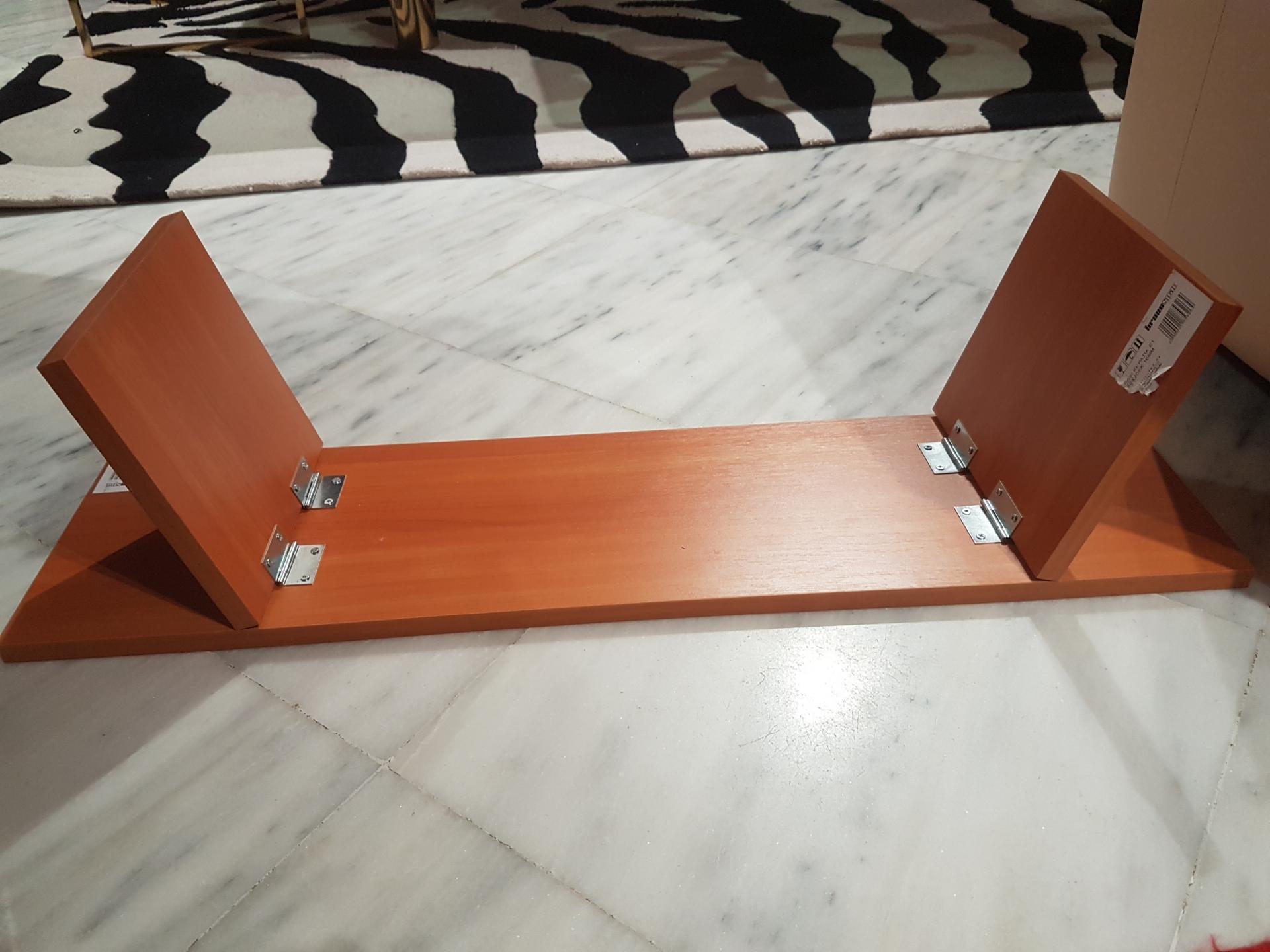

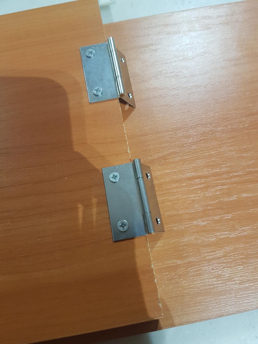

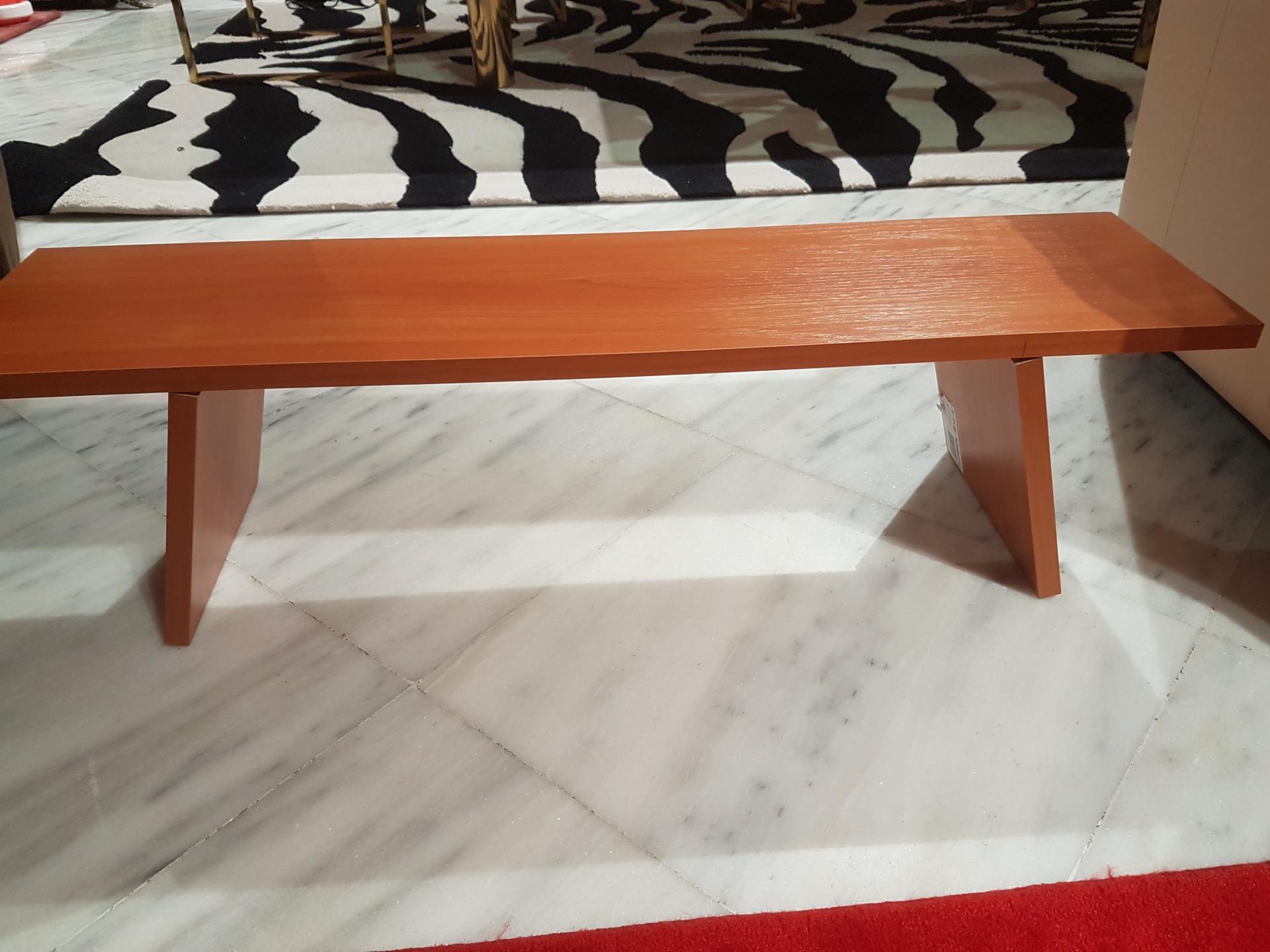

YDinopoulos Αύγουστος 25, 2017 Author #15 Αύγουστος 25, 2017 Λοιπον...Ηρθε η ωρα για μερικες φωτο ... 1. Κανουμε προβα τα ξυλα για το πως περιπου θα στηθει... 2. Ωρα για τους μεντεσεδες. Μπορω να πω οτι με παιδεψε λιγο στο μετρημα και η μια πλευρα βγαινει 2cm εξω, αλλα δεν με νοιαζει τοσο... 3. Πως βγηκε..... 4. Perfection achieved <3 Ακομα δεν εβαλα 'φρενα'. Ισως να μην χρειαστουν. Θα δω τις επομενες ημερες. Σας ευχαριστω παντως για τις ιδεες/συμβουλες !!! 8
