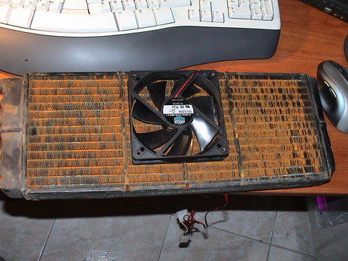

SLN Δημοσιεύτηκε Απρίλιος 4, 2005 #1 Δημοσιεύτηκε Απρίλιος 4, 2005 Καβατζωσα ενα ψυγειο καλοριφερ απο... νταλικα volvo και σκεφτομαι οτι ειναι καλη βαση για υδροψυξη... Ειναι ψιλοτερατακι...σαν το 120.3 αλλα πιο χοντρο, εχει χαλκινους σωληνες και μη χαλκινα fins νομιζω... Anywayzzzz ειναι σε ψιλοκαλη κατασταση. Εξωτερικα λιγο σκουρια. Οπως καταλαβατε θελω να το καθαρισω εσωτερικα. Εχω στη διαθεση μου οτιδηποτε χημικο μπορειτε να φανταστειτε (και μερικα που δεν μπορειτε). Οργανικοι διαλυτες δεν νομιζω να κανουν δουλεια. Αμμωνια? Οξικο οξυ (ξυδι)?? Ρωτησα για υδροχλωριο και μου ειπε οτι θα του μαμησει το Δια. Λογικο, οποτε αποκλειεται και το θειικο οξυ. Βασικα ψαχνω για γνωμες απο ατομα που το εχουν κανει επιτυχημενα και οχι για τυχαιες αποψεις. Εχω κι εγω 4-5 πραγματα στο κεφαλι μου αλλα ειπα να ρωτησω κανα που εχει περασει την φαση. Προφανως ψαχνω για κατι αποτελεσματικοτερο του "το βαζω να λέιτουργει κανα διωρο ωστε το νερο να παρασυρει τη σκουρια" Αν δεν υπαρχει τιποτα καλυτερο "it's Ok" προχωραω και οπως ειναι. Εξωτερικα τωρα δεν με πολυνοιαζει μια που ποτε δεν ημουν της "φιγουρας", αλλα υπαρχει τιποτα ευκολο να το περασω να μαζεψω "τα πολλα". Προφανως ψαχνω για υγρο, που να "φαει" την σκουρια ευκολα και ομορφα, μια που το τριψιμο δεν το βρισκω sexy σαν ιδεα... Το βραδυ αν ειναι θα ποσταρω καμμια φωτο να δειτε μηπως τυχον και ειναι μια χαρα και δεν χρειαζεται καθαρισμο στην τελικη... Thanks in advance :daisy:

SLN Απρίλιος 4, 2005 Author #6 Απρίλιος 4, 2005 Παράθεση Αρχική απάντηση από sotiris [Σήμερα, στις 23:15] αν είναι δυνατόν να κάνεις τέτοιες ερωτήσεις... ντροπιάζεις το επάγγελμα πάντως όπως γνωρίζεις, μέταλλα + σκουριά = οξύ ( δεν νομίζω να το καθαρίσεις με ακετόνη ) Να μη ρωτησω κι εγω ρε Σωτο?? Πως θα μαθω?? :D Κι εγω για οξυ το κοβω απλα ειπα μηπως υπαρχει κανας πιο ηπιος τροπος. Καμμια φορα η απλουστερη λυση ειναι μπροστα μας. Λοιπον η φωτο το ψιλοαδικουν λιγο...καθως απο τα 20 μαγαζια με ανταλλακτικα που γυρισα τον τελευταιο μηνα ειδα πολυ χειροτερα και μαλιστα σε τιμες ΑΝΤΕ ΓΕΙΑ απο τους ιδιοκτητες της μαντρας...! Ειναι λιγο μεγαλυτερο απο το 120.3 σε φαρδος. Χωραει ισα-ισα 3 12αρηδες. Να δω πως θα το χωρεσει το στακερονι... Μαλλον θα το στησω οπως του Αριστου και θα βαλω τους 2 απο τους 3 12αρηδες.

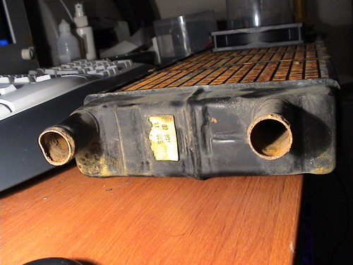

SLN Απρίλιος 4, 2005 Author #7 Απρίλιος 4, 2005 Και μια οι σωληνες, με τη εσωτερικη μπιχλα. Ειναι χοντρουλικο λιγο ή ειναι νορμαλ??

Samael Απρίλιος 4, 2005 #9 Απρίλιος 4, 2005 Κοιτα,λαμπα δε θα γινει αλλα θα καθαρισει αρκετα.Χοντρο δε νομιζω να ειναι,ιδιο αλλα μακριτερο απο το τρανσιτ το κοβω. Εναλλακτικη κ 100% ασφαλης μεθοδος:CokaCola

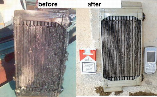

Athens2004 Απρίλιος 4, 2005 #10 Απρίλιος 4, 2005 Πάρε και μία φωτό before after [απο ένα παλαιότερο ψυγείο] για να πάρεις δυνάμεις . ready ? go !!! Για αρχή ξεκίνα βάζοντας λάστιχο στην μία άκρη και άσε ανοικτη την βρύση να τρέχει νερό για κανα 15λεπτο . Εσωτερικά μπορείς να το γεμιζεις πετρελαιο , και να το κουνάς καλά και άδειασμα . [ξέπλυμα δηλαδή]. Εξωτερικά πετρελαιο και ένα πινελάκι . Προσοχή μονο στα φίν γιατί είναι ευαίσθητα [το ίδιο και οι κυψελες] καλύτερα να κάνεις 90% εξωτερικό καθάρισμα , παρά 95% και να το τρυπήσεις , είναι πολύ καλό ψυγειάκι και είναι κρίμα να το χαλάσεις , εκτός και άν έχεις κανα 2-3 καβάτζα. αν ισχύει το 2ο πμ . :whistling
