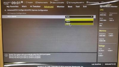

Η μοναδικη ρυθμιση που ειδα στο bios ειναι να επιλεξω auto / gen1 / gen2  :p
Καμμια αλλη συσκευη δεν εχω σε pci..
Δοκιμασα και τις 3 επιλογες και δειχνει το ιδιο.

Δες το manual στο 2.6.7:
Onboard Devices Configuration->  PCI Express X16_2 slot (Black) bandwidth [x2 mode] άλλαξέ το σε x4
  • Like 4
