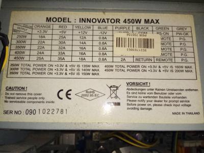

21208361_10212351221328332_685552199_n.thumb.jpg.e5f39fb2be15d59f9001839e54f0c89a.jpg21215890_10212351221368333_294671535_o.thumb.jpg.1e1c7eb7bf8c5b02f492e9dcbd061df7.jpg

Ναι ο ανεμιστήρας από πάνω, το ξεχνάς. Δεν έχει καθόλου χώρο να "ανασάνει". Εκτός και αν πάρεις κανένα εργαλείο και ανοίξεις τρύπα στο πάνω μέρος του κουτιού. Με τον ανεμιστήρα από κάτω δεν θα έχεις θέμα, ακόμα και αν η ψύκτρα του επεξεργαστή βρίσκεται εκεί που βρίσκεται. Όλοι οι κατασκευαστές τροφοδοτικών, πάνω κάτω το δικό σου σενάριο λαμβάνουν υπόψιν, μιας και τα περισσότερα φτηνά έστω κουτιά, έχουν τη θέση για το τροφοδοτικό, ακριβώς πάνω από την μητρική.
Αν δεις στο βίντεο (στο 3:20) ο τύπος δείχνει την πλευρά με το αυτοκόλλητο πληροφοριών. Μετά το γυρίζει απ' τις άλλες πλευρές. Αν λάβουμε υπόψη ότι το αυτοκόλλητο βλέπει προς το τζάμι του κουτιού και το σετ από καλώδια πρέπει να είναι στην άκρη προς το εσωτερικό του κουτιού, φαίνεται να τοποθετείται με τρόπο που ο ανεμιστήρας θα βλέπει προς τα κάτω, άρα θα είμαι οκ. :)
Αν το γυρίσεις ανάποδα, πάλι το άλλο αυτοκόλλητο προς τα πάνω βλέπει σε όλα τα τροφοδοτικά ;)
Ο ανεμιστήρας μπορεί να μπει και προς τα πάνω και προς τα κάτω.
Εννοείται στην περίπτωσή σου προς τα κάτω θα τον βάλεις.
