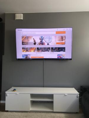

jax7480 Αύγουστος 11, 2017 Author #12 Αύγουστος 11, 2017 (edited) TV Mounting Height (TVMH) =ELH+(VD*0.22)—To the midpoint of the TV ELH=Eye Level Height όταν κάθεσαι. Η απόσταση από την TV είναι 3 μέτρα. Το ύψος των ματιών μου όταν κάθομαι στον καναπέ είναι 110cm. TVMH= 110 + (300*0.22) = 176cm πρέπει να είναι το κέντρο της τηλεόρασης. Εγώ το κέντρο το έχω στα 160cm. Όταν κάθεσαι στον καναπέ και σηκώνεις την ανάκλιση των ποδιών είσαι εκεί ακριβώς που πρέπει για να κοιτάς την TV. Το πιο σημαντικό βέβαια είναι άλλο που θα το καταλάβεις αργότερα. Δεν τη φτάνουν τα παιδιά. Έγινε επεξεργασία Αύγουστος 11, 2017 από jax7480 5 1
orderlover Αύγουστος 11, 2017 #13 Αύγουστος 11, 2017 πριν 9 λεπτά, το μέλος jax7480 έγραψε: Δεν τη φτάνουν ακόμα τα παιδιά. 1 4
icy20 Αύγουστος 11, 2017 #14 Αύγουστος 11, 2017 (edited) Αρα εννοεις οτι και εγω ετσι πρεπει να την εχω τη δικη μου? (Δεν εχω πιτσιρικια) Την εχεις με κλιση η ειναι καδρο? ΥΓ Μαλλον οχι γιατι εχω χαμηλο καναπε. Το καθισμα του καναπε σου σε τι υψος απο το εδαφος ειναι? Έγινε επεξεργασία Αύγουστος 11, 2017 από icy20
jax7480 Αύγουστος 11, 2017 Author #15 Αύγουστος 11, 2017 Με κλίση είναι προς τα κάτω. Δεν ξέρω το ύψος του καναπέ αλλά όπως είπα παίζει ρόλο το ύψος των ματιών σου όταν κάθεσαι.

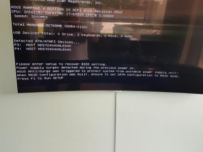

jax7480 Αύγουστος 13, 2017 Author #17 Αύγουστος 13, 2017 To μήνυμα που εμφανίζει η μητρική είναι αυτό: Ψάχνοντας στο νετ, όλοι λένε για μητρική.
2cpu Αύγουστος 13, 2017 #18 Αύγουστος 13, 2017 Ρευμα απο ups η πριζα? Ολα οκ απο πριζα/ups μεχρι pc? Αυτη η επιλογη δεν κλεινει μεσα απο το bios? (το antisurge). 1
jax7480 Αύγουστος 13, 2017 Author #19 Αύγουστος 13, 2017 Κλείνει αλλά το ρισκάρεις; να πάρει το PSU τίποτα μαζί του αν γίνει η στραβή; UPS στη Νορβηγία δεν ξέρω αν αγοράζει κανείς εκτός από τις εταιρείες. Διακοπή ρεύματος στα 5 χρόνια που είμαι εδώ είχαμε μόνο μια φορά και πάλι είχαμε πάρει SMS και το ξέραμε. Νομίζω πως είναι θέμα BIOS πάντως. Το BIOS που έχω είναι πολύ παλιό και η VGA πολύ καινούρια. Θα βάλω το τελευταίο και θα δω μήπως στρώσει η κατάσταση.
