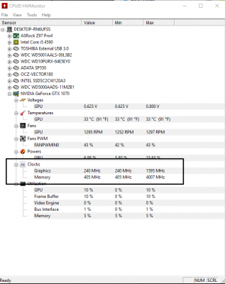

Lazy Dog Ιούλιος 24, 2017 #18 Ιούλιος 24, 2017 (edited) Ειναι υψηλες οι θερμοκρασιες Η δικη μου Ti(msi) ακομη κ τις μερες του καυσωνα δεν ξεπερασε τους 50 σε 2D καταστασεις(firefox κτλ)...και το δωματιο μου γενικα "βραζει" τα καλοκαιρια Αν εχεις αποκλεισει οτι εχουν γραψει τα παιδια παραπανω(disable hw acceleration στον browser, ικανοποιητικο airflow κτλ) τοτε ή την λυνεις-καθαριζεις-περνας νεα thermal paste ή μαθαινεις να ζεις με λιγο υψηλοτερες idle θερμοκρασιες edit1 Σε περιπτωση που αποφασισεις να περασεις νεα paste τοτε προτεινω με κλειστα ματια Thermal Grizzly Kryonaut edit2 Μπορεις επισης να φτιαξεις ενα δικο σου fan curve κ να εχεις τα fans να δουλευουν στο ~30% μεχρι τους 60 βαθμους πχ Έγινε επεξεργασία Ιούλιος 24, 2017 από Lazy Dog 2
Lazy Dog Ιούλιος 24, 2017 #19 Ιούλιος 24, 2017 (edited) Αληθεια μηπως κραταει υψηλους χρονισμους ακομη κ σε idle; (Συγγνωμη για το double post αλλά δεν μπορεσα να κανω edit) Έγινε επεξεργασία Ιούλιος 24, 2017 από Lazy Dog 1
