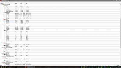

Peter Parker Ιούλιος 19, 2017 Author #42 Ιούλιος 19, 2017 Το ξανά έκανα, θερμοκρασία έφτασε έως 90° και έβγαλε ένα κάρο png αρχεία τα έβαλα σε ένα zip εδώ https://wetransfer.com/downloads/c326d8838c139a5abe020b60767a8ae720170719095021/f359aa
karmen1983 Ιούλιος 19, 2017 #43 Ιούλιος 19, 2017 90 βλέπω στο πρώτο λεπτό σε ένανπυρηνα που άνοιξα το αρχείο. ρε συ η ψύκτρα πατάει καλά; Αυτά όλα με ανοικτό το πλαϊνό; 1
Peter Parker Ιούλιος 19, 2017 Author #44 Ιούλιος 19, 2017 (edited) Ναι με ανοικτό. Κοίτα κοντεύω 3 χρόνια από τότε που το έστησα φαντάζομαι ότι αν δεν πάταγε καλά θα είχα προβλήματα από την αρχή, έτσι δεν είναι. Έγινε επεξεργασία Ιούλιος 19, 2017 από Peter Parker
GoMaR Ιούλιος 19, 2017 #45 Ιούλιος 19, 2017 Θα εχει ξεραθει η παστα 3 χρονια τωρα.Σχεδον καθε χρονο θελει αλλαγη. Πρωτου βγαλεις την ψυκτρα και αλλαξεις παστα, δοκιμασε να ριξεις ΠΟΛΥ τον επεξεργαστη (πχ 2000mhz) να δεις αν αντεχει περισσοτερο.Βαλε multiplier 20x edit: κοντα 95C βαρεσε. 1
karmen1983 Ιούλιος 19, 2017 #46 Ιούλιος 19, 2017 Μαζί σου σε αυτό αλλά σε ένα λεπτό να ανέβει τόσο πάνω δεν ειναι λογικό. Αν η ψύκτρα πατάει καλά τότε κάτι άλλο δε πάει καθόλου καλά. Εγώ θα την έβγαζα θα καθάριζα και θα την ξαναέβαζα. Αν ειναι η εργοστασιακή μπορεί να έχει κοπεί κάποιο από τα πλαστικά κλιπς πχ και να σου εμφάνισε το πρόβλημα Αν δεν ξέρεις να την βγάλεις βάλεις τότε για αρχή ξάπλωσε το κουτί κάτω έτσι ώστε ο επεξεργαστής να ειναι παράλληλος με το γραφείο σου και ξαναπάτα το occt 1
GoMaR Ιούλιος 19, 2017 #47 Ιούλιος 19, 2017 Για μισο λεπτο. Βλεπω ρευματα 1.32V.. Χρειαζεται τοσο πολυ ο 4790Κ??? Εμενα 1.18 παιζει σε full load. Κανε μου μια χαρη βρε Peter. Μειωσε τον επεξεργαστη σου αρκετα και βαλε καρφωτα ρευματα. Πχ βαλε 1.20 να εισαι σιγουρος και τρεχτον στα 2000mhz 1
