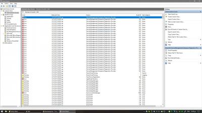

Peter Parker Ιούλιος 12, 2017 Author #8 Ιούλιος 12, 2017 (edited) Τι πρέπει να δω εκεί, το κοίταξα είχε κάτι error αλλά δεν έβγαλα άκρη. Καταλαβαίνεις εσύ κάτι από αυτό ? Έγινε επεξεργασία Ιούλιος 12, 2017 από Peter Parker
tommybertsen Ιούλιος 13, 2017 #10 Ιούλιος 13, 2017 Από το Screenshot που παραθέτεις δε βγάζω άκρη! Τσέκαρε αν σε κάποιο από όλα τα events έχει κάποιο error code στο πλαίσιο από κάτω (που δίνει την εξήγηση του κάθε error/warning), του τύπου 0χ000... Googlαρε το και μπορεί να βρεθεί κάποια λύση! YΓ: Το event id 822 που βλέπω είναι driver related πρόβλημα! Αλλά βλέποντάς το ξανά, μάλλον είναι άσχετο. Μου το έχει βγάλει και εμένα παλιότερα. 1

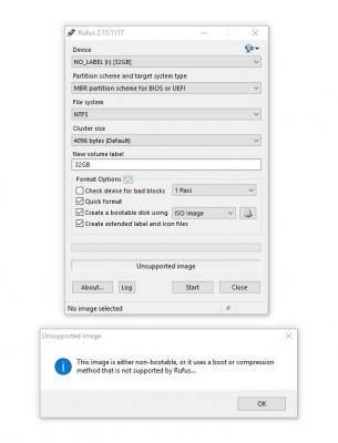

paxman Ιούλιος 17, 2017 #19 Ιούλιος 17, 2017 Και το bluescreenviewer της nirsoft "ανοίγει" τα minidump. Μικρο, ελαφρύ και δωρεάν.Στάλθηκε από το Redmi Note 3 μου χρησιμοποιώντας Tapatalk 1
