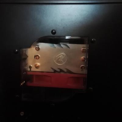

Το πάνω που λες δεν το εντοπίζω, στο δικό μου το κουτί είναι κάπως έτσι (είμαι δουλειά και δεν μπορώ να βγάλω foto)
(το τροφοδοτικό μου είναι τέρμα κάτω)
Raijintek-Themis-Evo-installed-right-sid
All in all, στα 2 χρόνια που τη χρησιμοποιώ,  ευχαριστημένος ενώ βλέπω οτι με ενισχυμένα fans, καλή θερμοαγώγιμη σε ευρύχωρο κουτί με καλό
airflow, θα σου δώσει και κάτι extra για oc σε πολύ μικρό budget.

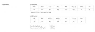

Η ι32 δεν έχει καν για AMD ? What the hell? Ούτε αν ζητήσεις από την εταιρεία να σου στείλει κάποιο bracket ?
https://www.arctic.ac/eu_en/freezer-i32.html εδώ γιατί βλέπω ότι υποστηρίζει;
εδιτ : Α καλαα... ΝΟ λεει :hehe: Κάποιος να μου κάνει ένα ΒΑGΝΙΟ :D:p Αλλά τι βλακεία αυτή; Είναι πολύ καλή ψύκτρα.
Κάποια αντίστοιχη σίγουρα θα έχει, έχει ποιοτικές και VFM ψύκτρες!
Διαφορετικά η ben navis είναι just fine :D
Που το είδες;
Αααχ η ζέστη που έλεγες θα φταίει! Νομίζω πως το "ΝΟ" σημαίνει "όχι"!!! :hehe:
Ναι ναι, έκανα edit και το αναφέρω :hehe: Απορώ γιατί έχουν αποσύρει την Himalaya II από την Alpenfohn ... Νομίζω ήταν για 140W και αυτή!

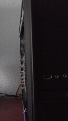

Τελικά η δεύτερη ψύκτρα είναι καλύτερη (και πιο αθόρυβη) μεν από την στοκ του 955, δεν άντεξε δε το θερμικό φορτίο του και έπιασε τους 60+ βαθμούς.

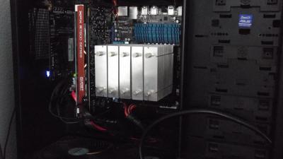

Οπότε έπιασα δουλειά (λόγω έλλειψης ανοίγματος πίσω από την μητρική, είπαμε.. απλό κουτί) και βγήκε η μητρική από το κουτί για να περαστεί η Mugen 2.
Μέχρι τώρα έχω τοποθετήσει αρκετές ψύκτρες επεξεργαστών πάνω σε μητρική. Αυτή όμως ήταν η πρώτη φορά που τοποθέτησα μητρική πάνω σε ψύκτρα επεξεργαστή!!! :hehe:
Μπήκε ο ένας ανεμιστήρας (push) από τους δύο γιατί η Asrock έχει το οκτάπινο για την τροφοδοσία του επεξεργαστή ανάμεσα στην Mugen και τον πίσω ανεμιστήρα.
Το κουτί έκλεισε κανονικά (σε αυτό δεν αμφέβαλα, έχει χώρο για ψηλές ψύκτρες).
Οι πρώτες δοκιμές δείχνουν οτι δεν ανεβαίνει πάνω από 50 στους πυρήνες και 53 στο CPUTIN (μάλλον είναι ο σένσορας της μητρικής κοντά στο socket)!

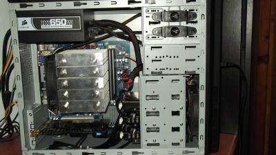

Για το underclock που λέγαμε, δεν είμαι πλέον εντελώς σίγουρος πόσο ήταν η στοκ τάση πάνω στην Asrock. Έριξα κάποια στιγμή και ένα "load setup defaults" στο BIOS (πρώτη φορά με τον 955 πάνω). Τώρα βλέπω με τάση στο "Auto" να δίνει 1,38+ , 1,39+ Volt (CPU-Z).
Ψιλοεξαρταται και απο το τσιπ. Ειχα δυο 640t e0 stepping οι οποιοι ξεκλειδωναν. Ο ενας που γινοταν κανονικος 6core και πηγε στον 2cpu πριν λιγες μερες ειχε default 1.36v νομιζω πανω στην gigabyte. Αυτος που ξεκλειδωνε σε 5core αλλα πετυχαινε πολυ καλο overclock με τους πεντε πυρηνες, ειχε 1,26v default voltage. Απο εκει και περα ολοι οι am3 που εχουν περασει απο τα χερια μου παιζουν με χαμηλοτερο voltage απο το default. Κατι το ιδιαιτερα χρησιμο οταν δεν εχεις ξαποιο κορυφαια συστημα ψυξης. Αυτα που εχω πιθανον ειναι για μεχρι 125w tdp, οχι παραπανω.
Αλλα αφου βολευτηκες δεν υπαρχει λογος πλεον να ασχοληθεις. Θα αξιζε να ασχοληθεις αν δεν χωραγε η mugen στο κουτι και επρεπε να παιξεις με την αλλην.
Μίλησα με τον 2cpu όταν πήγα να πάρω τις ψύκτρες και μου ανέφερε για τον 640t που πήρε από σένα. Για να πω την αμαρτία μου, αν είχα δει την αγγελία πιο πριν θα είχα προλάβει εγώ τον Athlon!!! Ας όψονται τα ανήψια μου που για χάρη τους έκανα την τράμπα τον 955 για τον 560!!! :p
Για το ότι θα χωρούσε η Mugen στο κουτί δεν αμφέβαλα. Ότι θα έκανε τόση δουλειά όμως (50-53 σε OCCT με σχετική ζέστη) δεν το περίμενα. Έχω την εντύπωση (χωρίς να έχω μετρήσεις δεν είμαι σίγουρος) οτι τα καταφέρνει καλύτερα και από την Α70 μου και ας έχει 2 ανεμιστήρες η Α70.
