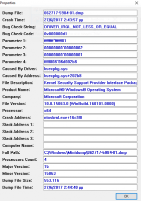

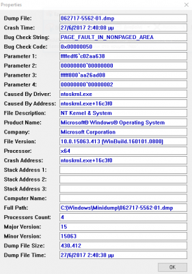

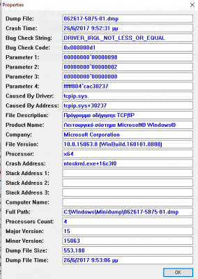

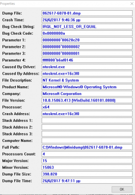

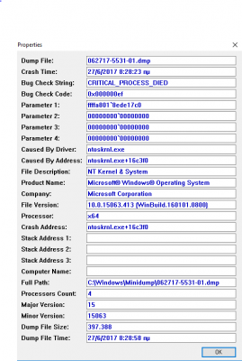

kain9951 Ιούνιος 27, 2017 Author #9 Ιούνιος 27, 2017 Παραθέτω και τα τελευταία 5 BSOD μήπως βοηθήσουν.

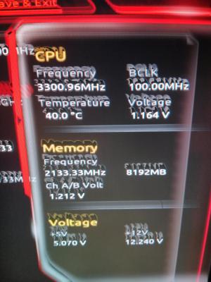

yanni Ιούνιος 28, 2017 #17 Ιούνιος 28, 2017 (edited) Από ότι φαίνεται στα Windows δεν διαβάζει το hwmonitor σωστά τα ρεύματα, διότι αποκλείεται ο i5 6500 να παίζει με τόσο λίγο ρεύμα. Διαβάζω κάτι για 1.25-1.5V στο internet για αυτόν. Αν μπορεί κάποιος γνώσης Intel να επιβεβαιώσει. Μπες στο BIOS και τσέκαρε στην σχετική σελίδα hardware monitor ότι το ρεύμα θα παίζει σε αυτές τις τιμές. Τώρα αν ο επεξεργαστής λειτουργεί σε idle, θα ρίχνει και συχνότητα και ρεύματα, αλλά νομίζω στο BIOS θα λειτουργεί στο max. Σε γενικές γραμμές θα πρέπει τα ρεύματα να είναι φυσιολογικά προκειμένου και ο επεξεργαστής να λειτουργεί φυσιολογικά, αλλά από την στιγμή που έχεις δοκιμάσει δύο μητρικές και δύο PSUs, ίσως να μην βρίσκεται εκεί το πρόβλημα. Από εκεί και πέρα μια τελευταία επιλογή που έχεις είναι να αγνοήσεις αυτό που σου είπε ο τεχνικός για τον επεξεργαστή. Ότι τον δοκίμασε και δεν του παρουσίασε προβλήματα. Αν ο άνθρωπος τρέχει, δεν έχει χρόνο να κάνει πολύωρο και ουσιαστικό έλεγχο. Οπότε μια ιδέα είναι να δώσεις 39 ευρώ, που έχει ο φτηνότερος 1151 Celeron στο Skroutz και να δοκιμάσεις το σύστημα με αυτόν. Ή να βρεις κάποιον άλλον επεξεργαστή από φίλο/γνωστό. Ίσως οι τεχνικοί που ήδη πήρανε από σένα λεφτά, να μπορούν να σε βοηθήσουν σε αυτό δανείζοντάς σου κάποιον, αν διαθέτουν. Ο επεξεργαστής σου είναι η μόνη κοινή παράμετρος εδώ και μάλιστα κάποια στιγμή ανέφερες ότι με την 480 περιορίστηκαν τα προβλήματα. Πριν πας όμως σε άλλον επεξεργαστή, τσέκαρε αν μπορείς να τον λειτουργήσεις αλλιώς. Αν είναι άσε και μόνο μία μνήμη πάνω να παίξει single channel. Αν μπορείς ανέβασε λίγο το ρεύμα του. Αν πάλι σου δίνει επιλογή η μητρική (στους AMD την έχουμε) χαμήλωσε τον πολλαπλασιαστή ώστε ο επεξεργαστής να περιορίζεται σε χαμηλότερη μέγιστη συχνότητα λειτουργίας. Γενικά το πρόβλημά σου είναι δύσκολο να λυθεί και αφού έχεις δοκιμάσει τα πάντα που θα περίμενε κάποιος να έχεις δοκιμάσει, αρχίζεις και κάνεις και άλλα πειράματα, μέχρι να δεις κάποια διαφορά. Δοκίμασε και απενεργοποίηση του turbo. Έγινε επεξεργασία Ιούνιος 28, 2017 από yanni
nucleus Ιούνιος 28, 2017 #19 Ιούνιος 28, 2017 Τα bluescreens που έχει ανεβάσει είναι all over the place. Tcpip.sys ksecpkg.sys το ntoskrnl.exe το προσπερνάω. Δεν αποκλείεται αλλά τρέχα γύρευε είναι τα driver conflicts. 1
