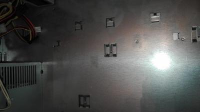

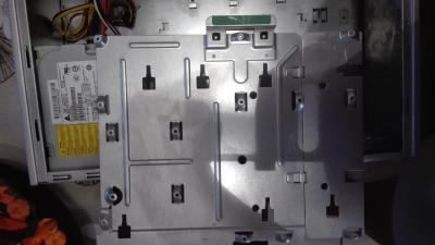

Aligator21 Δημοσιεύτηκε Ιούνιος 20, 2017 #1 Δημοσιεύτηκε Ιούνιος 20, 2017 Γεια σας! Έχω στην άκρη ένα πλήρες σύστημα, το hp workstation x4400. Θέλω να βάλω μια άλλη μητρικη μέσα στο κουτί αυτό, αλλά δεν μπορώ! Και εξηγώ... Για όσους έχουν δει το κουτί αυτό, είναι λίγο ιδιαίτερο (βασικά όλα τα κουτιά της HP). Η μητρική "πατάει" επάνω σε μια αποσπώμενη βάση και η βάση αυτή βιδώνει επάνω στο κουτί στις ήδη υπάρχων τρύπες για τους αποστάτες που έχει το κουτί. Ακόμα και η ψύκτρα του επεξεργαστή βιδώνει επάνω σε αυτό. Φυσικά μπορείς να το βγάλεις και να τοποθετήσεις την δική σου μητρική και εδώ ξεκινάνε τα προβλήματα μου. Έχω δοκιμάσει ένα σωρό αποστάτες και δεν κάνει κανείς! Δεν βιδώνει κανείς στις ήδη υπάρχων τρύπες του κουτιού. Βάζοντας επάνω την μητρική οι τρύπες που έχει ταιριάζουν απόλυτα σε ATX μητρική που έχω, απλά δεν βιδώνει κανείς αποστάτης επάνω. Και φυσικά εαν βιδώσεις άλλη μητρική, εκτός HP, επάνω στην βάση που έχει, δεν είναι σωστά, μπαίνει πιο μέσα στο κουτί με αποτέλεσμα τα IO & PCI να μην κουμπώνουν. Έχει συναντήσει κανείς παρόμοιο πρόβλημα; Εαν ναι πως το έλυσε; Καμιά ιδέα τι τύπου αποστάτες να ψάξω να αγοράσω; Υ.Γ. Σε ένα μαγαζί κάποιος μου είπε πως ίσως χρησιμοποιεί Αμερικάνικου τύπου διάμετρο στους αποστάτες και δεν θα είναι εύκολο να τους βρω (ίσως λέει και μπαρούφες).

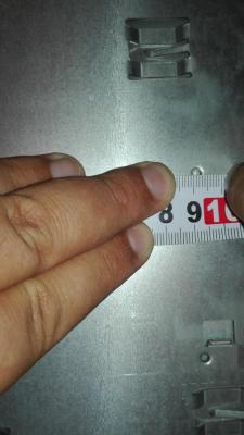

karmen1983 Αύγουστος 22, 2017 #11 Αύγουστος 22, 2017 Δεν μπορώ να καταλάβω γιατί κάνεις το εύκολο δύσκολο και τυραννιέσαι και παραγγέλνεις άδικα. Ξαναλέω ότι είπα στο post 2 με άλλα λόγια... Πάρε μία βίδα από έναν σκληρό δίσκο και όχι ssd και πήγαινε να την βιδώσεις σε μία από τις θέσεις που έχει για αποστάτη και πες τι κάνει. Αν δεν βιδώνει πάρε μία από έναν ssd/DVD και πήγαινε και κάνε την ίδια δοκιμή. Αυτά που λες ότι παράγγειλες και κολυμπάνε, εννοείς μέσα στο σπείρωμα του κουτιού; Αν ναι τότε ούτε τα δεύτερα θα κάνουν κάτι που θα μου κάνει εντύπωση μεγάλη εκτός αν έχει κάνει λάθος ο πωλητής στη περιγραφή. Αλλά ξαναλέω πριν παραγγείλεις το οτιδήποτε ο τρόπος να ξεχωρίσεις το σπείρωμα με το οποίο έχεις να κάνεις σε ένα κουτί υπολογιστή είναι αυτός που σου είπα στη δευτερη σειρά ή με άλλα λόγια στο δευτερο ποστ. Αν δεν βγει και πάλι άκρη ή καμία βίδα δεν βιδώνει βγάλε μία φωτογραφία σε παρακαλώ και αν γίνεται δίπλα να εχεις έναν χάρακα...

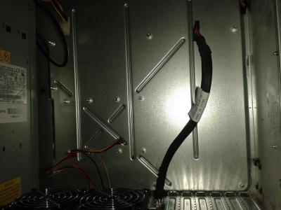

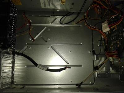

Aligator21 Αύγουστος 23, 2017 Author #13 Αύγουστος 23, 2017 Έχω ψιλό απελπιστεί λίγο. Στην παρακάτω φώτο είναι η βάση η οποία βιδώνει επάνω της η μητρική της HP. Η βάση είναι κουμπωτή επάνω στο κουτί. Εδώ φαίνονται οι διάφορες τρύπες που έχει το κουτί και ταιριάζουν απόλυτα με τις τρύπες που έχει η μητρική που θέλω να του βάλω. Ότι βίδα και να δοκίμασα είτε δεν κουμπώνει καθόλου, είτε μπαίνουν πολύ εύκολα μέσα (κολυμπάνε). Δοκίμασα βίδες όπως μου είπες και από DvD Rom και από δίσκο και γενικά ένα σωρό διάφορες βίδες που είχα. Νιώθω λες και δεν έχουν σπείρωμα αυτές οι τρύπες. Φώτο που ζήτησες για την διάμετρο της τρύπας, σορρυ εάν δεν είναι τόσο κατατοπιστική, 2 χέρια έχω Μάλλον τελικά δεν μπορείς να βάλεις άλλη μητρική (χωρίς πατέντα)

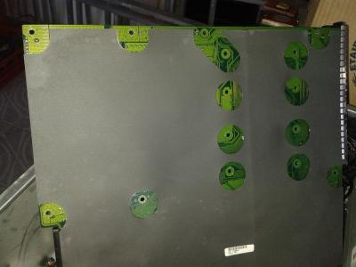

psyber Αύγουστος 23, 2017 #15 Αύγουστος 23, 2017 τι το τόσο ιδιαίτερο έχει αυτό το κουτί και μπαίνεις σε τόσο κόπο φίλε μου;
2cpu Αύγουστος 23, 2017 #16 Αύγουστος 23, 2017 Ξηλωθηκε αλλα τζιφος. Οπως βλεπεις ειναι πακετο μητρικη-κουτι και θελει πολυ μοντιφα για να βαλεις αλλο. Αλλα απο πχιοτητα ομως.... Spoiler
