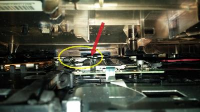

Δε μπορώ να καταλάβω γιατί δεν ανοίγει το καπάκι, παραθέττω φωτογραφίες.
H κάρτα wifi είναι εκεί που είναι ο κίτρινος κύκλος, ενώ εκεί που είναι το κόκκινο βέλος έχει δυο καλώδια (που βγαίνουν) και μια βίδα για να αφαιρεθεί η κάρτα.
Η βίδα αυτή ξεβιδώνει ΜΟΝΟ αν βγει το καπάκι και όχι από έξω.

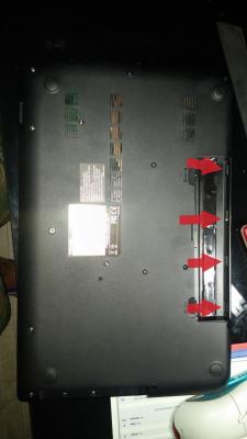

Συνηθως στο σημειο της μπαταριας υπαρχουν τα πιο ηλιθια κουμπωματα και λογο του σχετικα πιο λεπτου πλαστικου δεν βοηθανε στο να βαλεις παραπανω δυναμη .
Φιλε P55, στη πρώτη φωτογραφία τα κουμπώματα που δειχνεις ανοίγουν, το πρόβλημα υπάρχει, ακριβώς στην απο πισω περιοχή... εκεί ακριβώς δεν ξεκουμπώνει. όλο το άλλο καπάκι εχει ξεκουμπώσει......
Επίσης στο σημείο αυτό βρίσκεται, ηταινία σαν φίλμ που ανέφερα ανωτέρω, μήπως να την αφαιρέσω;;;

Τελικά όπως είπε  o kpetros, ένα ηλίθιο κούμπωμα ήταν στο σημείο πίσω από τη μπαταρία (που περικλείεται από τον κόκκινο κύκλο) ... με πολύ απαλές κινήσεις ξεκούμπωσε και όλα κομπλέ !
