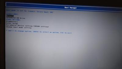

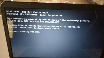

motormount Ιούνιος 18, 2017 Author #6 Ιούνιος 18, 2017 Έκανα από την αρχή την ίδια διαδικασία με σχεδόν τα ίδια αποτελέσματα. Η εγκατάσταση έγινε και όταν μπούταρε, πριν το οθόνη των windows βγάζει το μύνημα '' press any key to start from usb...'' ( Το έκανε στις προηγούμενες εγκαταστάσεις αυτό) Δεν κάνω τίποτα κ εκκινεί κανονικά. Βγάζω το φλασάκι επανεκκινώ κ βγάζει αυτή την οθόνη: https://www.dropbox.com/s/lcnviyp9kfml2ng/screen_a.jpg?dl=0 - Την έβγαζε κ στις προηγούμενες εγκαταστάσεις όταν αφαιρούσα το usb, προφανώς ψάχνει κάτι - Πατώντας escape - που δεν πάτησα τις άλλες φορές, αλλά έκανα shutdown - προκύπτει αυτή η οθόνη: https://www.dropbox.com/s/yo0ccylisxv5j12/screen_b.jpg?dl=0 και μετά ανοίγει κανονικά χωρίς το φλασάκι. Λογικά, αν είχα την ψυχραιμία από την αρχή να πατήσω escape στην πρώτη οθόνη, θα ήμουνα εδώ που είμαι τώρα μείον κάποιες ώρες. Αν μπορεί να προτείνει κάποιος τι ρυθμίσεις πρέπει να κάνω στο bios για να εκκινεί κανονικά; Ελπίζω τώρα που θα ξαναβάλω τον παλιό σκληρό για να τραβήξω τα παλιά αρχεία να μην έχω άλλα... To σκέφτομαι να κάνω κ τις ενημερώσεις τώρα....

Seek & Find Ιούνιος 18, 2017 #8 Ιούνιος 18, 2017 Οπως φαινεται απο τις εικονες προσπαθει να κανει network boot (PXE) αφου δεν καταφερε να βρει καποιο αλλο μεσο για να εκκινησει. Δοκιμασε να κανεις αυτο που σου γραφει ο φιλος gamer, διαφορετικα θα σου προτεινα να κουμπωσεις μονο τον ssd στην κανονικη θεση για σκληρο του λαπτοπ και προσωρινα να αφαιρεσεις τελειως το tray και τον δευτερευοντα πια σκληρο. Τελος κανε παλι εγκατασταση και θα βλεπει μονο το φλασακι και τον ssd. Απο κει απλα επελεξε τον ssd. Μολις κανει επανεκκινηση βγαλε το φλασακι και οταν μπουταρει και μπεις στα windows κουμπωσε το tray και τον παλιο σκληρο και φορμαρε τον. Καλη συνεχεια
