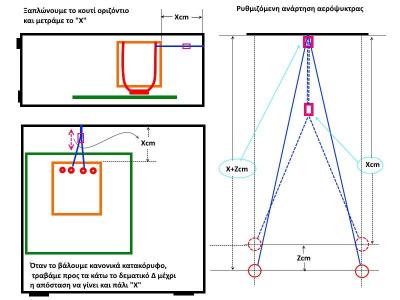

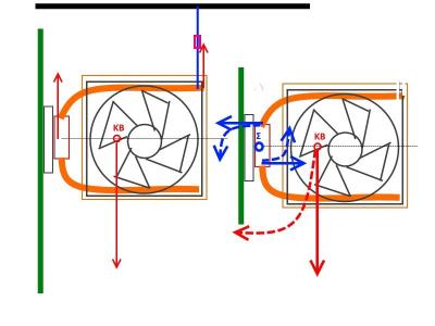

Seafalco Ιούνιος 14, 2017 #17 Ιούνιος 14, 2017 Για το αν υπάρχει φόβος για την μητρική από μια πολύ βαριά αερόψυκτρα, θα πω εξαρτάται από τις συνθήκες. Αν το κουτί είναι ακίνητο, δεν νομίζω ότι υπάρχει θέμα (οι κατασκευαστέςς δεν είναι βλάκες! ) αλλά ίσως γι' αυτό θα πρέπει να δίνουμε σημασία στο τι λένε. Ας πούμε τονίζουν ότι μια βαριά ψύκτρα δεν μπορεί να συνοδεύει ένα κουτί το οποίο είναι κινητό ( LAN party case) Ξεκινώντας από εκεί και σκεπτόμενος το ενδεχόμενο μικροατυχήματος (πχ. το κουτί το σηκώσαμε για να το μετακινήσουμε για καθαριότητα, και μας "προσγειώθηκε" λίγο "άτσαλα " στο τραπέζι! Σχεδίασα κάτι που το έχω εδώ και χρόνια σε κάποιο PC : Δεν χρειάζεται τίποτε περισσότερο από λίγο αδιάσταλτο νήμα (π.χ. Dacron, ή πλεχτό νήμα που χρησιμοποιούν οι τσαγκάρηδες ) και ένα δεματικό μικρό. Αυτή η "πατέντα" παραλαμβάνει το "μισό" βάρος της ψύκτρας και λόγω του αδιάσταλτου νήματος, παρεμποδίζει την ανάπτυξη στρεπτικών ροπών στο socket. Το αν οι ροπές αυτές είναι ικανές να δημιουργήσουν θέμα δεν το ξέρω, αλλά σε μια "κακιά στιγμή" δεν ξέρεις πόσο απότομα θα σκάσει το κουτί κάτω! Οπότε . . . κάλιο γαϊδουρόδενε που λένε! Όσο για τις δυνάμεις που αναπτύσσονται, μάλλον @kpetros θα πρέπει να το ξαναδείς ! Αριστερά είναι με την ανάρτηση, και δεξιά χωρίς αυτήν ( μπλε οι δυνάμεις και οι ροπές που αναπτύσσονται στο socket και κόκκινο το βάρος της ψύκτρας και η ροπή του αντίστοιχα. Δε λέω ότι είναι απαραίτητο , απλά είναι ένας τρόπος να 'εχεις το κεφάλι σου ήσυχο , αν το παρασκέφτεσαι το θέμα του βάρους ! 2

Seafalco Ιούνιος 14, 2017 #19 Ιούνιος 14, 2017 Μία ώρα πριν, το μέλος kpetros έγραψε: Νομιζω τα παραλες , Δεν "παραλέω" τίποτε! Δε λέω κάν ότι υπάρχει πρόβλημα! Αυτό που λέω είναι ότι αναπτύσσονται ροπές και αυτές είναι ανεξάρτητες από το τρόπο στήριξης όσο αφορά στην ψύκτρα και σαφώς εξαρτώνται από το socket , όσον αφορά σε αυτό. Το αν αυτές είναι ικανές να δημιουργήσουν πρόβλημα και πάλι δεν το ξέρω! Απλά προτείνω κάτι για τους "Ανήσυχους" !
npetras Ιούνιος 14, 2017 #20 Ιούνιος 14, 2017 Εγω πάντως με την ψύκτρα της υπογραφής είμαι αθόρυβος μέχρι αηδίας ( pwm) και όταν τρέχω benchmarks και τα βάζω τέρμα στο manual ακόυγεται μέν αλλα όχι ενοχλητικά . Σε everyday use και gaming το έχω στο turbo profile της asus και δεν ακούγεται ποτέ όσο και να ζοριστεί .
