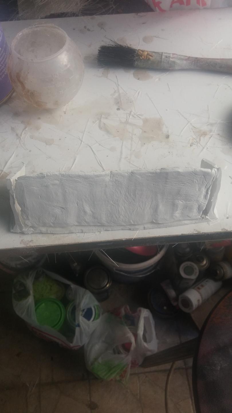

Χτεσινή δουλειά και λίγη σημερινή! Επειδή το καλούπι απο χαρτόκουτο δεν με ικανοποίησε με το αποτέλεσμα, το έκανα με πηλό μοντελισμού, πολύ πιο εύπλαστο και με περισσότερες επιλογές! Οι γωνίες θα κοπούν το βράδυ μόλις στεγνώσει πλήρως ο πηλός! Οι σύνδεσμοι κολλήθηκαν με logo στιγμής και δώθηκε μια ελαφριά κλήση του εμπρός πάνελ!
Μια προσθήκη στον εξοπλισμό είναι αυτός ο υπέροχος αερογράφος και ίσως τον εκμεταλευτώ σε αυτό το build/case mod!! :D:D
Περισσότερα αργότερα στην ημέρα! Cheers!
  • Like 3

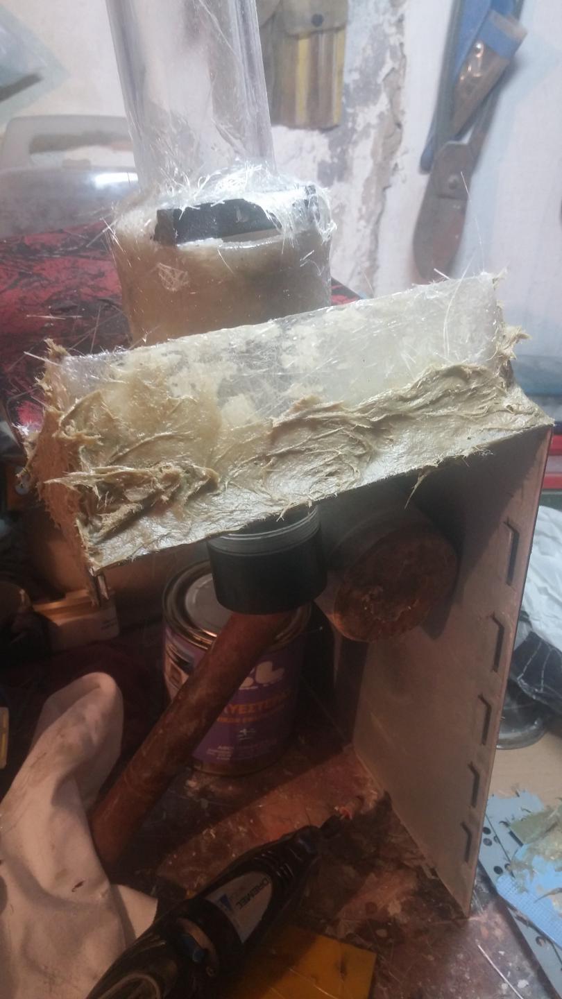

Χαίρετε και πάλι! Σήμερα ετοιμάστηκε το καλούπι και πήγε κατευθείαν για trimming!
Λίγες ώρες αργότερα ξεκίνησα να απλώνω το μαλλί για να το περάσω πολυεστέρα μπροστά και στα πλάγια και αφού στέγνωσαν αυτά τα δύο σημεία το πέρασα και από την κάτω μεριά!
20170526_205100.thumb.jpg.8388fbf04cef38481a3ddf7383b104fc.jpg20170526_205139.thumb.jpg.cd0c91398a2cc36429631e5b96a2329f.jpg
Λίγες ώρες αργότερα, ξεκόλλησα το καλούπι, που στην προκειμένη περίπτωση έφυγε τελείως, και ξεκίνησα το trimming!
Εδώ είναι με λίγες μικρο ενισχύσεις και προσθήκες που έκανα!
20170526_225404.thumb.jpg.b4a5f6e0defab32e1cf38f4fd080ce86.jpg20170526_225413.thumb.jpg.65c96f555e6f57d47379ce583d9e6818.jpg20170526_225422.thumb.jpg.fc18986e763787fbdc41672b4dc9942b.jpg20170526_225430.thumb.jpg.af6103bdb6efaf636971639d5ee56d1a.jpg20170526_225505.thumb.jpg.56e94d33eeaf5a4417301a5e898b646e.jpg20170526_225520.thumb.jpg.d1055ca26f2b82579741faa84aa28e41.jpg
Περισσότερο trimming θα γίνει αργότερα ή αύριο μόλις στεγνώσει ο πολυεστέρας! Μπορώ να πω πως αυτήν την φορά βγήκε καλύτερο το αποτέλεσμα με το καλούπι και τον πηλό μοντελισμού! Cheers!
  • Like 4

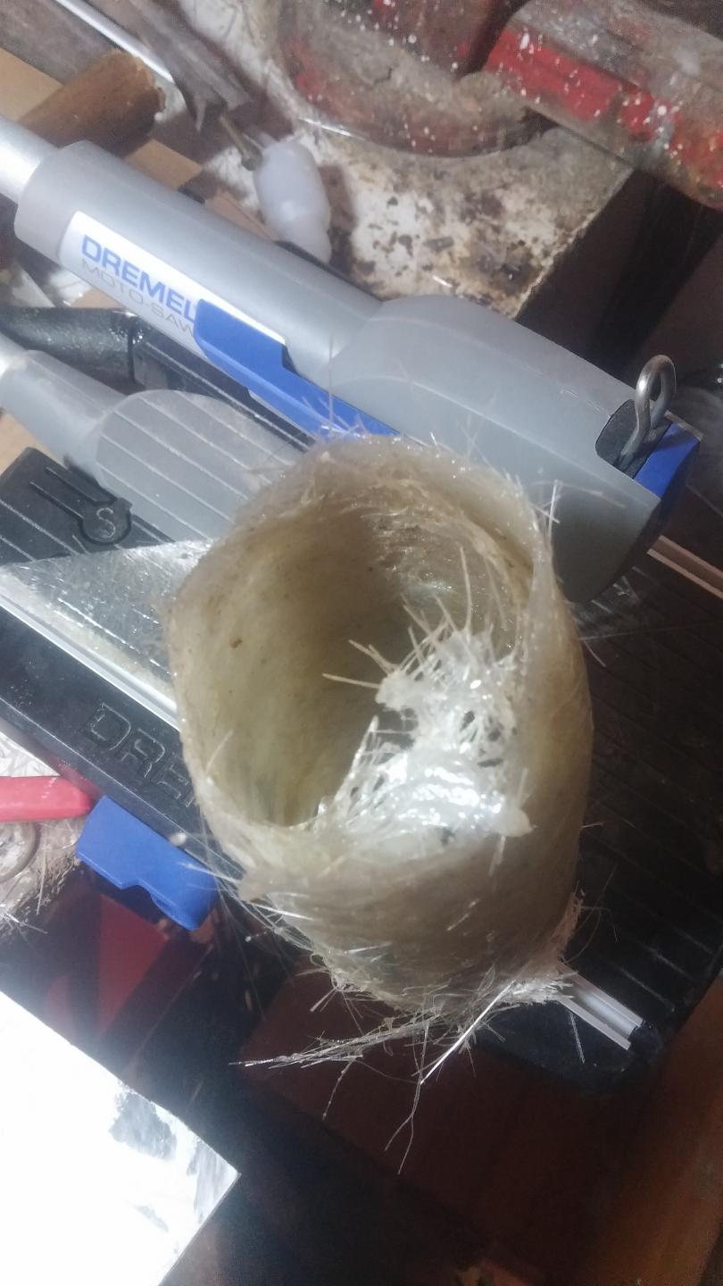

Ξεκινάμε με την πολυεστερική κατασκευή του σωλήνα! Να σημειώσω ότι θέλω να εκμεταλευτώ αυτά που έχω ήδη κάνει!
Λοιπόν, αποφάσισα οτι πρέπει να κοντίνω λίγο τον πολυεστερικό σωλήνα και να κάνω κάτι άλλο με το δοχείο νερού έτσι ώστε να έχει μια ελαφριά κλήση μέσα σε αυτό που είχα φτιάξει!
Σκέφτηκα να χρησιμοποιήσω το ήδη υπάρχον clamp δίνοντας του την κληση που ήθελα!
Οι φωτογραφίες δεν είναι και  οι καλύτερες κάτι είχε η κάμερα του κινητού!
