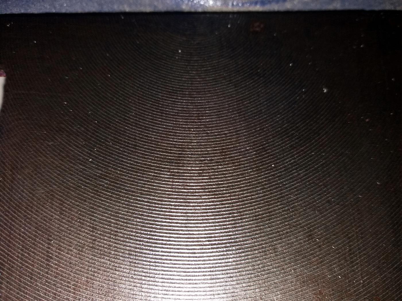

πριν 16 ώρες, το μέλος karmen1983 έγραψε:

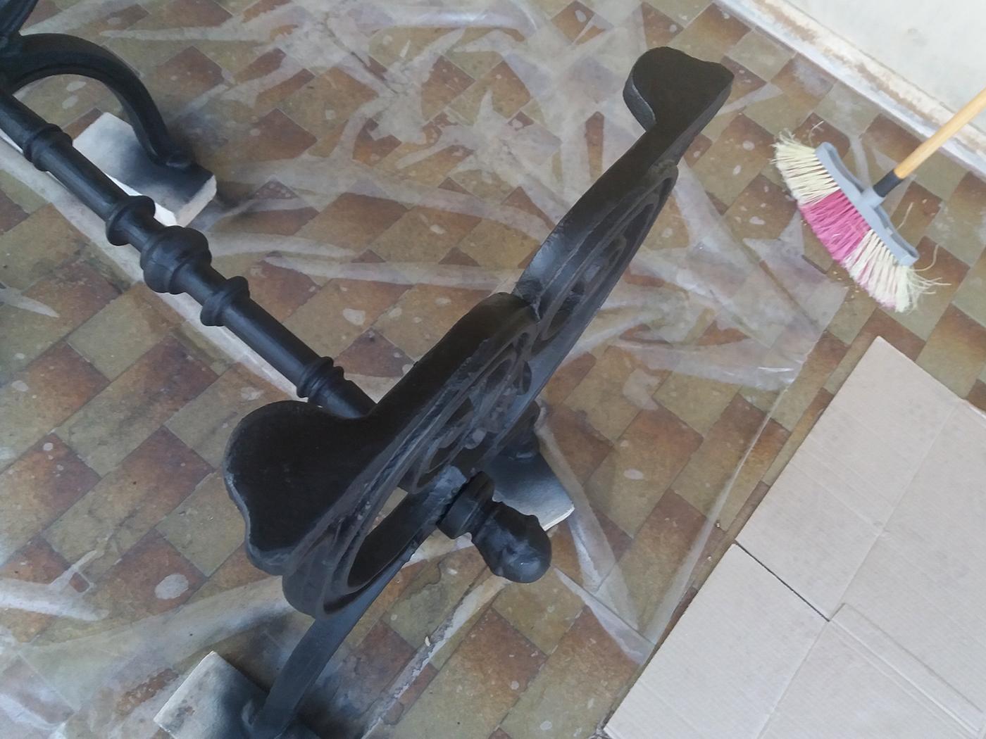

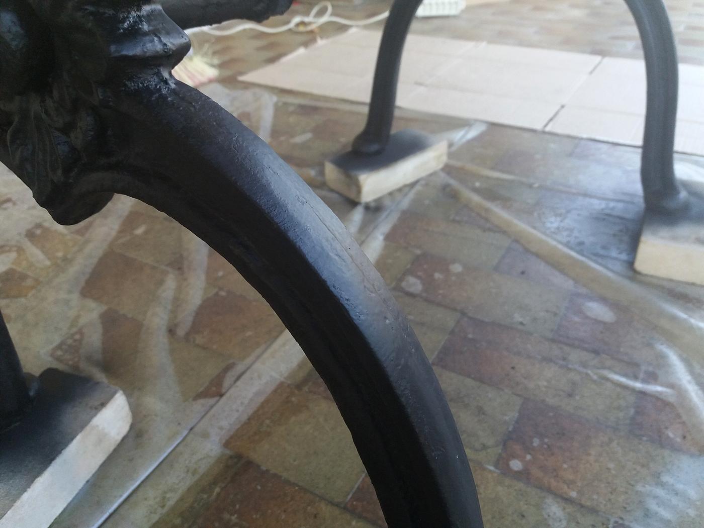

Το είδα... Το ετριψα με βεντάλια  (γυαλοχαρτα σε στρώσεις) και καμπανα αλλα και βουρτσα. Εμεινε πεντακαθαρο και περασα το προιον.
Ξαναλεω.. το χρωμα το εδωσε ΑΨΟΓΑ. Αν το δεις απο μακρια το ζηλευεις. Αλλα απο κοντα βλεπεις τις φυσαλιδες.
Οπως και να εχει θα το ξανατριψω αυριο και θα το περασω ασταρι κ βερνικοχρωμα μετα. Απλα ηθελα να δω μπας και καποιος εχει εμπειρία αναλογη. Μου εκανε τρομερη εντυπωση.

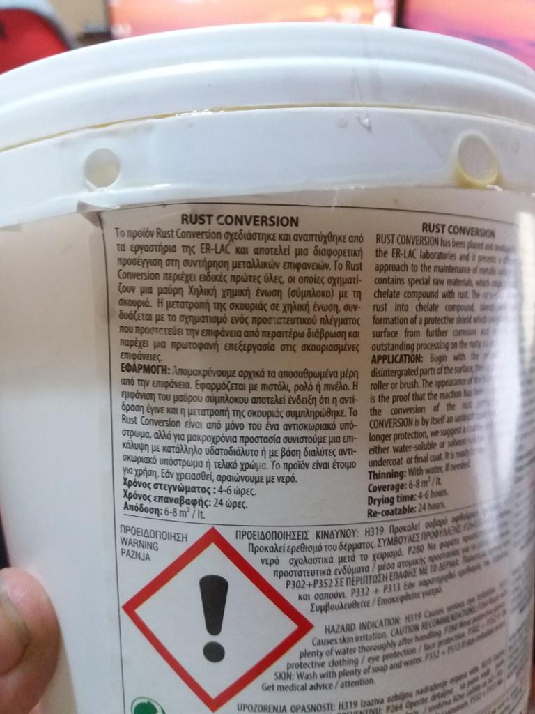

Τώρα για τη ζέστη αμφιβάλω. Δεν θεωρώ ότι ήταν ζεστό το μέταλλο. Ναι οκ ήταν ζεστή μέρα η χθεσινή αλλά σε σκιά ήταν και αυτό και εγώ. Δηλαδή αν πιάσουν 40αρια δε θα βάφουμε/συντηρούμε καν; Στην συσκευασία πέρα από το ότι δεν είδα ημερομηνία λήξης κάπου, δεν υπάρχει ούτε συνιστώμενη θερμοκρασία περιβάλλοντος ή αντικειμένου για την εφαρμογή, παρά μονάχα αυτό εδώ

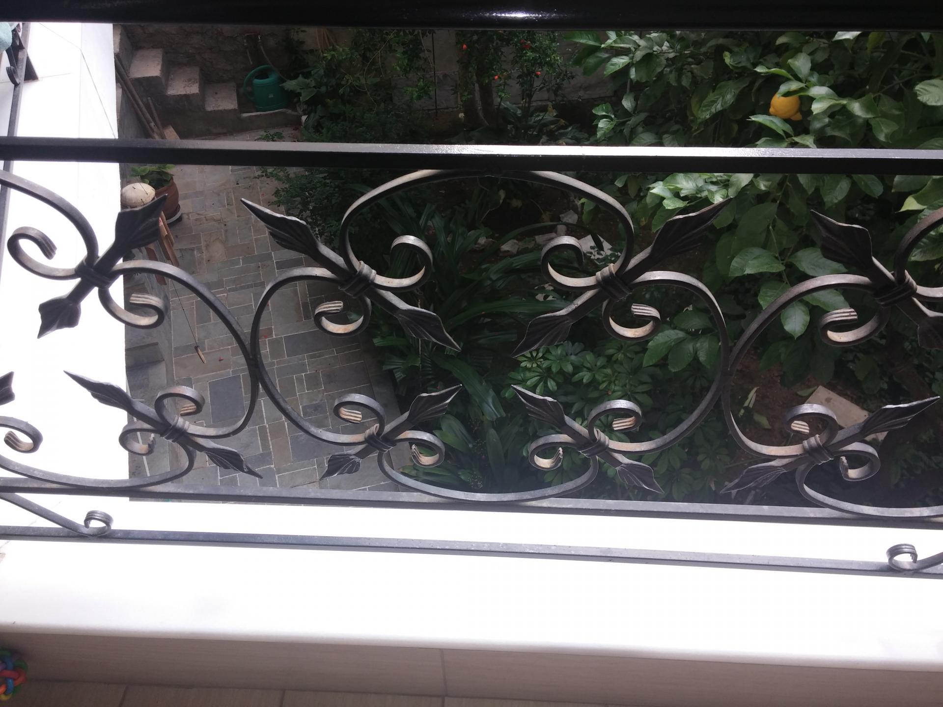

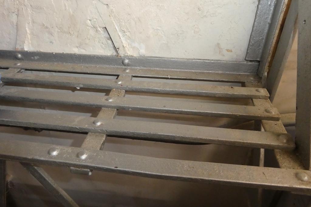

Γιώργο το Hammerite παρόλο που λένε ότι έχει χαλάσει εγώ το έχω κατευχαριστηθεί. Με αυτό χωρίς να τρίψω είχα βάψει την σιδερένια σκάλα που βγάζει στην ταράτσα η οποία αν θυμάσαι όταν έφτιαχνα το εργαστήριο μου, ήταν σε άθλια κατάσταση και έχουν περάσει αρκετά χρόνια. Η φωτογραφία που ακολουθεί είναι πριν 5 λεπτά τραβηγμένη και δεν εχει πάθει τίποτα. Sorry για το πολύ πριονίδι :p
υπόψιν δεν την προσέχω καθόλου, ανεβοκατεβάζω εργαλεία και βαριά αντικείμενα και μέχρι πρόσφατα που έφτιαξα την σιδερόπορτα έμπαινε και νερό μέσα
Ενα ακόμα προϊόν που μου αρέσει είναι το σφυρήλατο της vivechrom. Με αυτό έβαψα την σιδερόπορτα προσφατα αλλά είχα βάψει και τα κάγκελα στην πίσω μεριά που βγάζουν στην αυλή μέσω σκάλας. Εχουν περάσει χρόνια και είναι επίσης μια χαρά

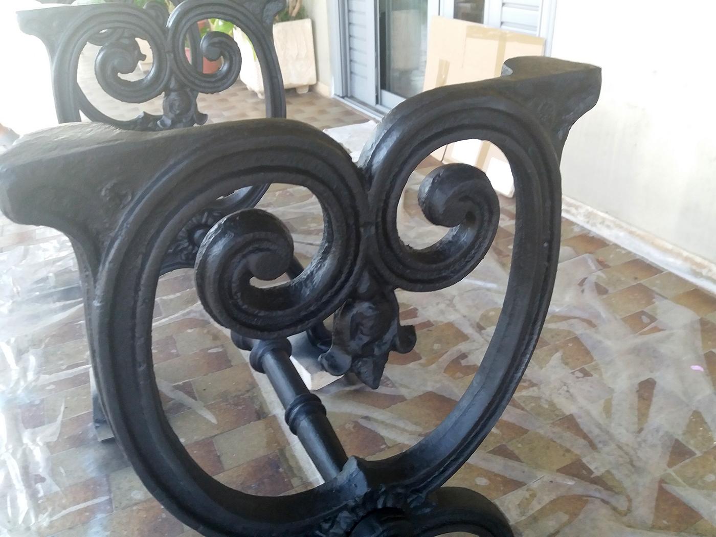

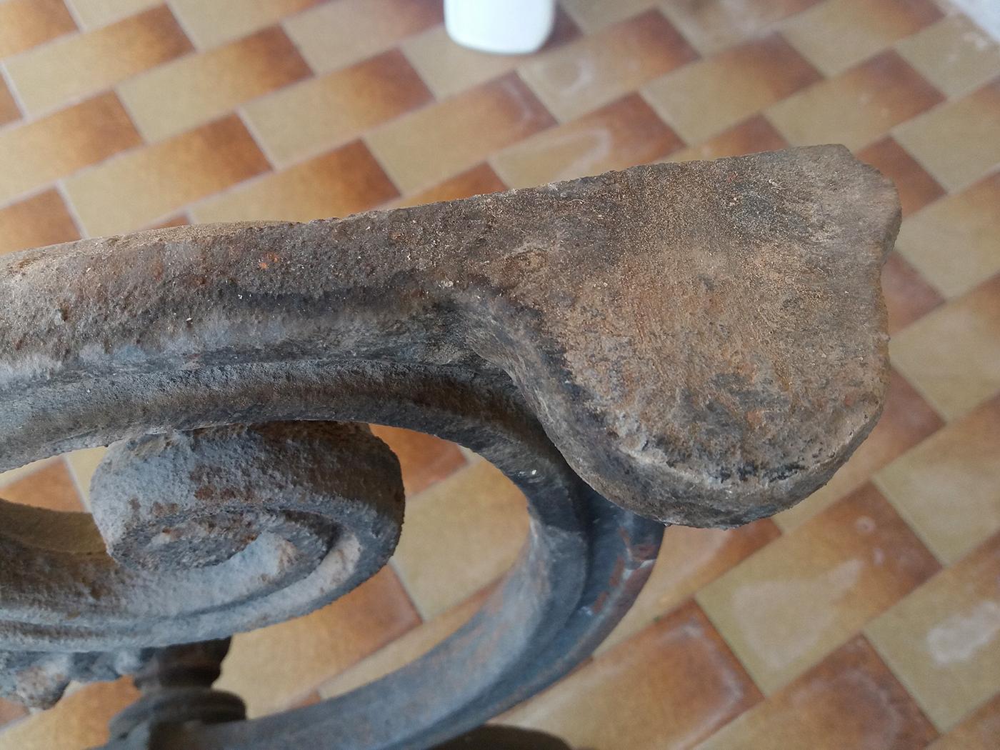

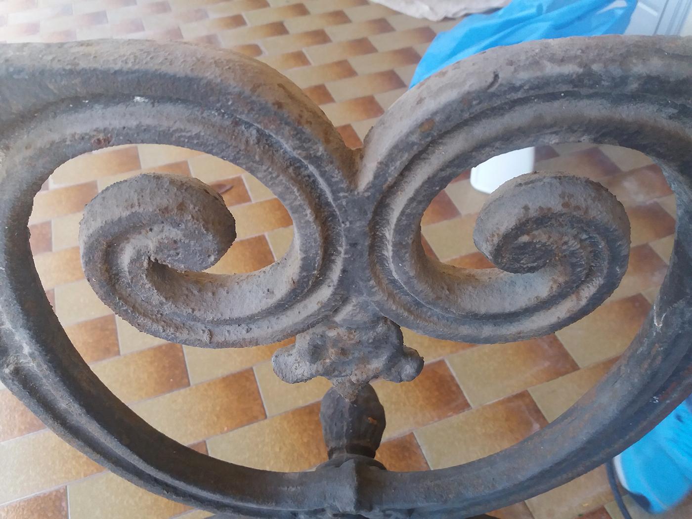

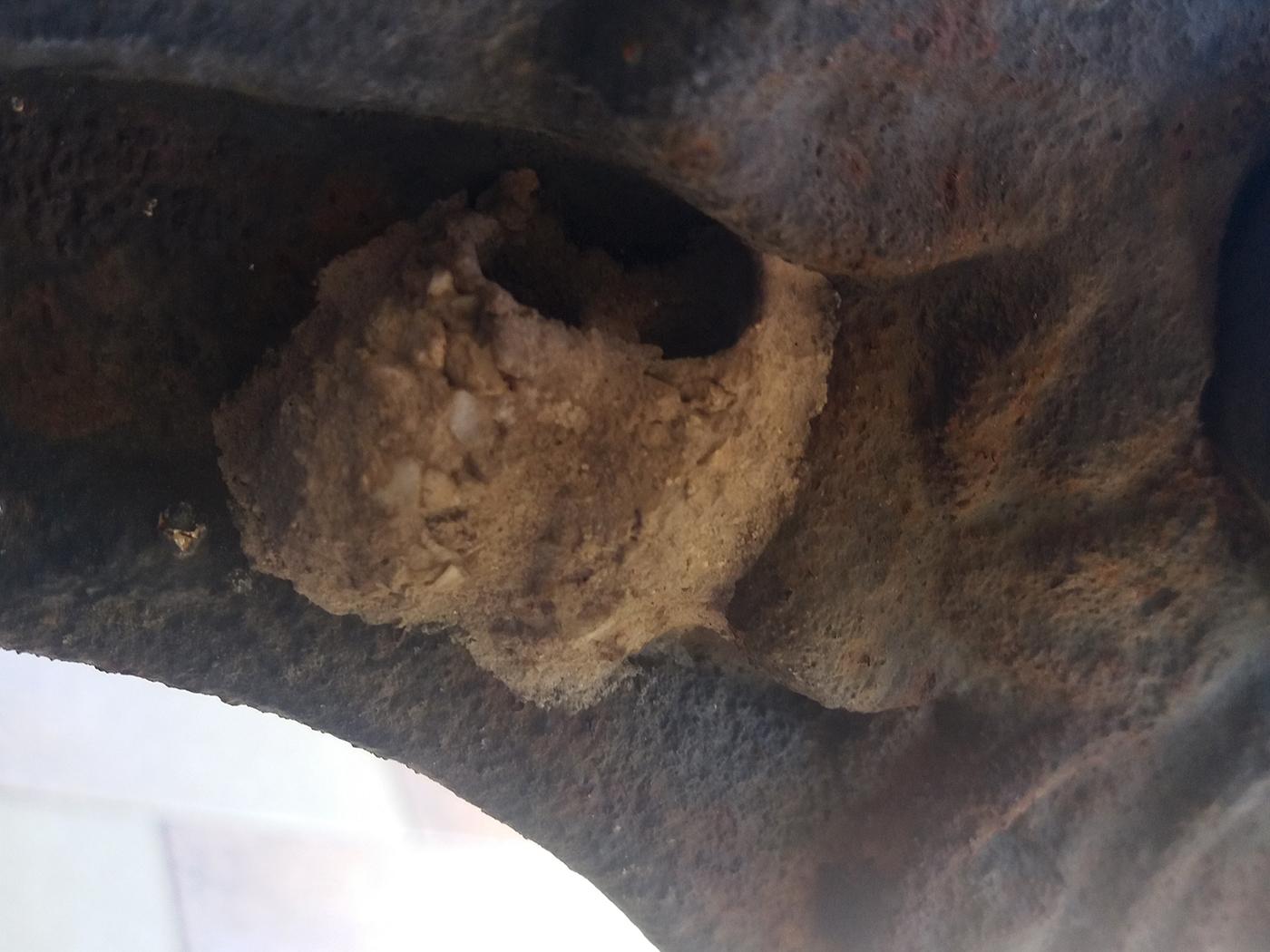

Εγινε σαν καινούριο. Επίσης παραθέτω και φωτογραφίες από το πως ήταν... Μέχρι και σφηκοφωλιές βρήκα επάνω του.
Χαλάλι η ταλαιπωρία πραγματικά :)

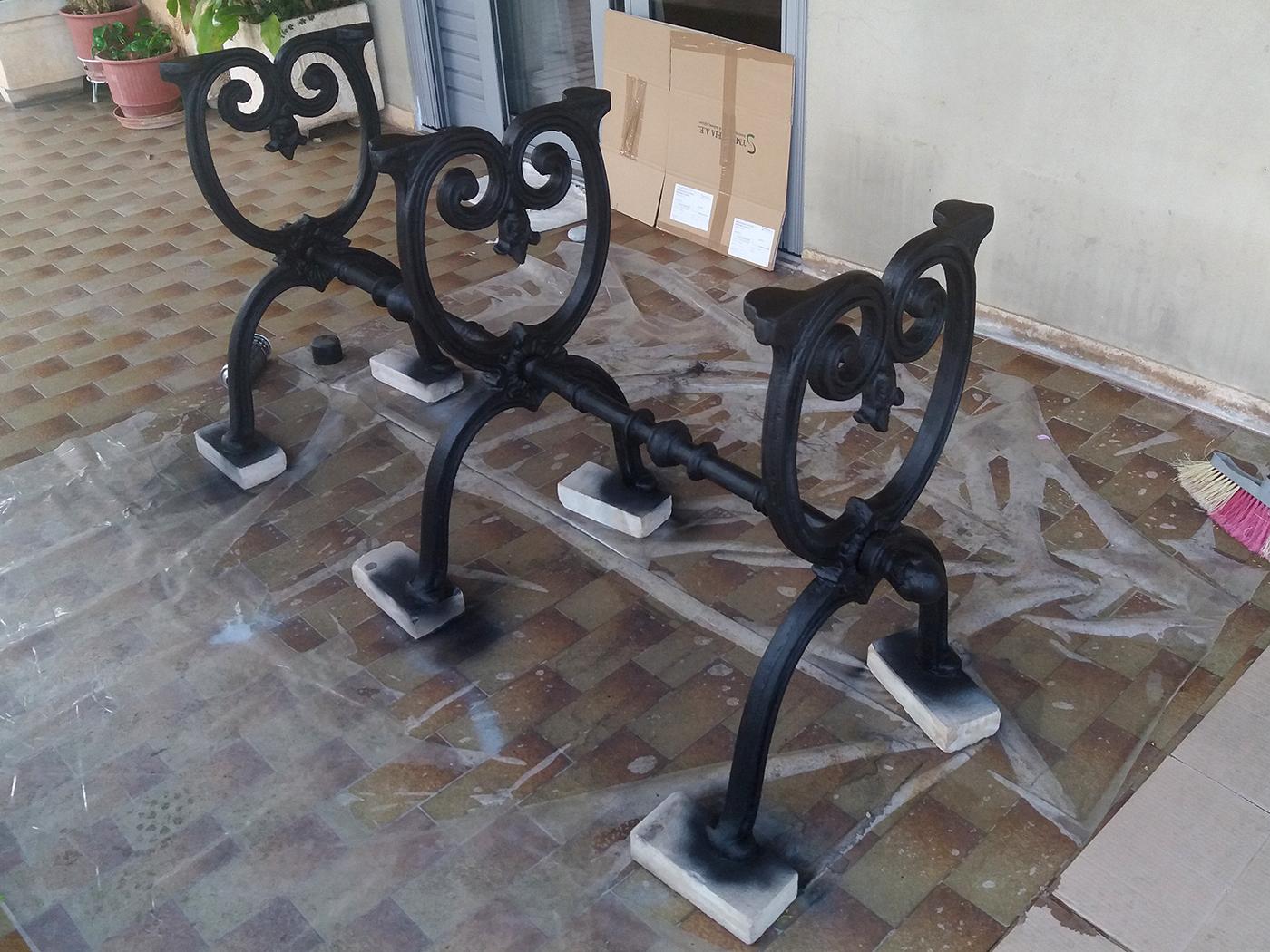

@karmen1983 πολύ καλύτερη η δεύτερη φορά :). Απ' ότι φαίνεται το έβαψες με πιστόλι? Τί άλλο άλλαξες σε σχέση με την πρώτη?
E η πρώτη ήταν απλά μια αποτυχία που θέλω απλά να την ξεχάσω.
Το ξαναέτριψα να βγει το rust conversion, έβαλα αστάρι μετάλλων (συνίσταται ειδικά για αυτοκίνητα) και μετά από 5 ώρες πέρασα χρώμα υψηλής αντοχής. Και τα δύο προϊόντα είναι της εταιρίας CosmoLac τα οποία τα έχω σε πολύ μεγάλη εκτίμηση και τα βρίσκετε εύκολα σε χρωματοπωλεία που φέρνουν προϊόντα της. Το χρώμα ήταν μαύρο ματ.
Και τα δύο βγαίνουν σε μορφή σπρέι και τα εχω χρησιμοποιήσει πολλές φορές τα τελευταία χρόνια.
Μακάρι να ακολουθούσα αυτή τη μέθοδο από την αρχή και να γλίτωνα το ξαναμανα τρίψιμο.

Εστειλα email στην erlac και περιμένω να δω τι θα μου πουν! Ελπίζω να έχουν κάποια εξήγηση γιατί πραγματικά δίνει ωραίο χρώμα στα σκουριασμένα σημεία.
Στην αναμονή λοιπόν...
επικοινώνησα με την erlac
Απάντησαν οι άνθρωποι άμεσα στο email και κατόπιν με κάλεσαν στο τηλέφωνο για να μιλήσουμε.
Τους εξήγησα την κατάσταση και χαίρομαι πολύ που είχα και άμεση απάντηση αλλά και μιλούσα με άτομο με γνώσεις.
Μπορεί να μην είχα καλή εμπειρία με το προϊόν, αλλά βγάζω το καπέλο στην συμπεριφορά και στην ανταπόκριση.
Μου υποσχέθηκαν ότι θα δώσουν εκ νέου οδηγίες για το προϊόν και τον τρόπο εφαρμογής ειδικά σε επιφάνειες που δεν ειναι επίπεδες και κάνουν σχέδια, όπως η βάση από το τραπέζι.
Ορθως δεν αραίωσα το προϊόν από ότι μου είπαν, αλλά κατα την εφαρμογή έπρεπε να προσέξω τον τρόπο εφαρμογής και το είδος του πινέλου και αν πετούσε εκείνη την στιγμή φυσαλίδα να την έπαιρνα με αυτό.
Μου σύστησαν πινέλο ειδικό για λαδομπογιές νερού που είναι κοντότριχα και δεν αφήνουν φυσαλίδες. Εκανα και μία δοκιμή στο μαντεμένιο τραπέζι του κολωνάτου και βγήκε αψεγάδιαστο. Φυσικά κάτι τέτοιο διαβάζοντας τις οδηγίες δεν μπορούσα να το γνωρίζω αλλά όπως είπα θα δώσουν εκ νέου οδηγίες.
Παρόλη την κακή εμπειρία λοιπόν δηλώνω ότι θα το ξαναδουλέψω το συγκεκριμένο προϊον και πλέον μετά την σωστή καθοδήγηση, θεωρώ ότι δεν θα ξανατραβάω τα μαλλιά μου.
Χαίρομαι πάντως που παίρνουν σοβαρά υπόψιν τους το feedback και που δείχνουν πραγματικό ενδιαφέρον για τον πελάτη τους :)

Αγάπη, βάλε και καμιά φωτό από το τραπέζι του κολονάτου, όταν ευκαιρήσεις!

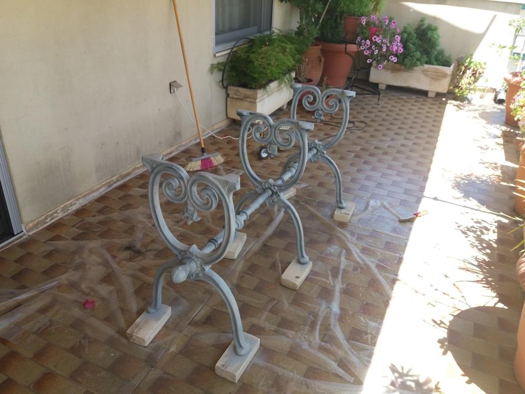

εχω από τη βάση τώρα. Από το τραπέζι όταν ξανα ανέβω επάνω αλλα ίδια είναι :)
Εσυ ειδικά που θα θυμάσαι πως ήτανε θα νομίζεις ότι αγόρασα καινούριο :p
Οταν τις είχα βγαλει δεν ειχε στεγνώσει εντελώς. εχει σκουρύνει και άλλο
Α και μη το ξεχάσω ε;
Δεν το καθάρισα και πολύ πριν εφαρμόσω το προϊόν μιας και πιο πολύ δοκιμή ήθελα να κανω να δω αν βγει χωρίς φουσκάλες και τα σχετικά που με παιδέψανε
