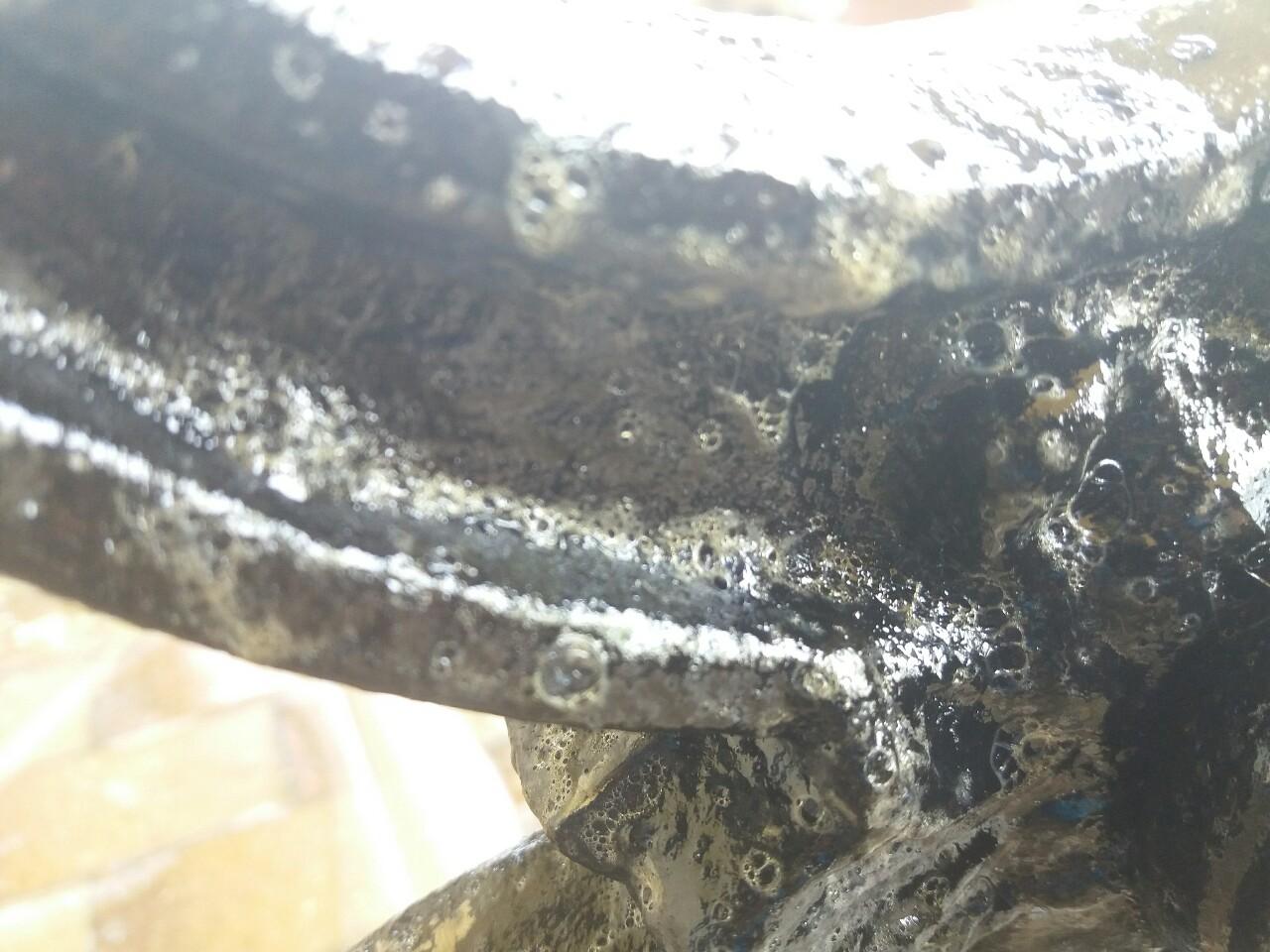

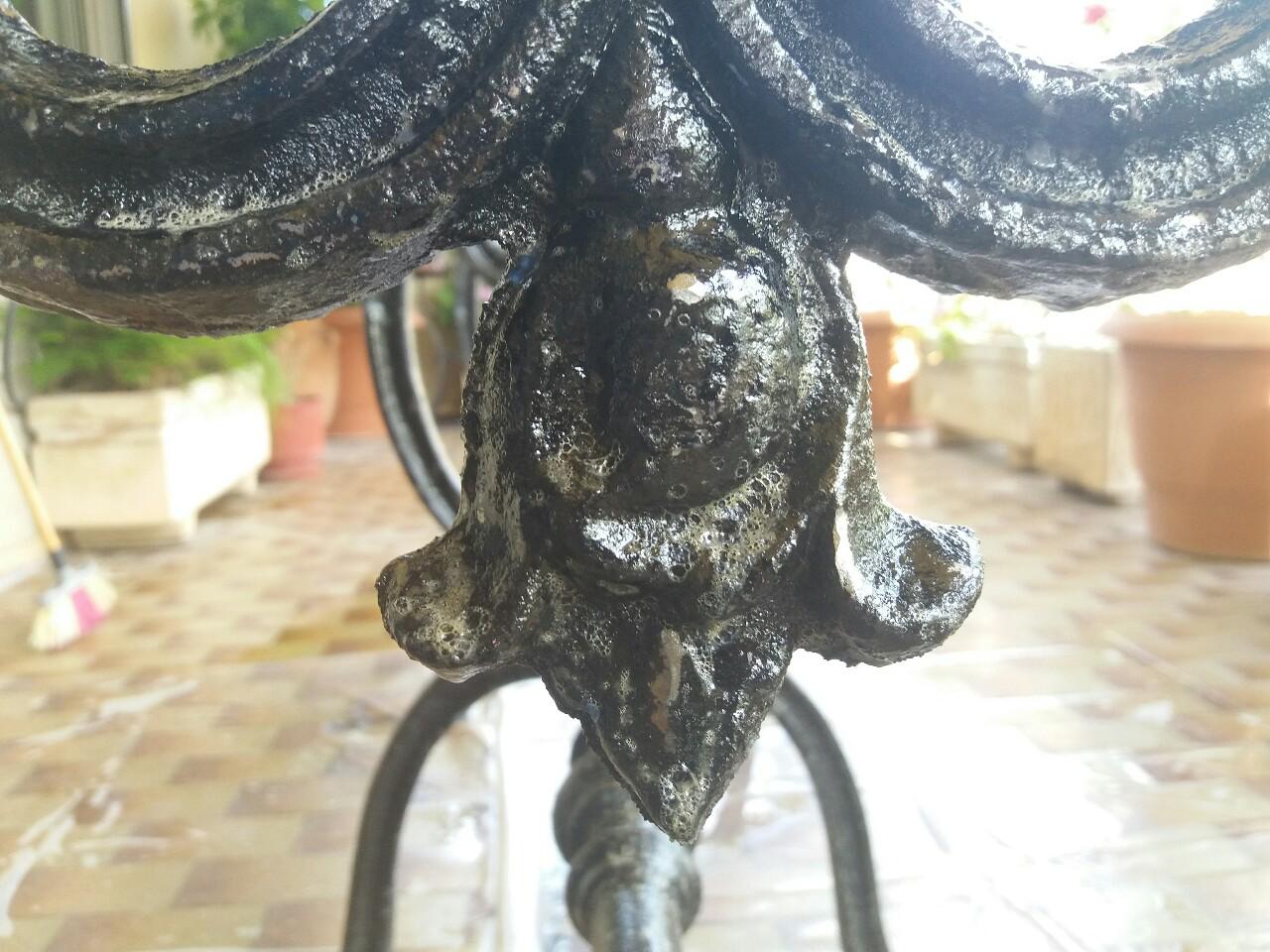

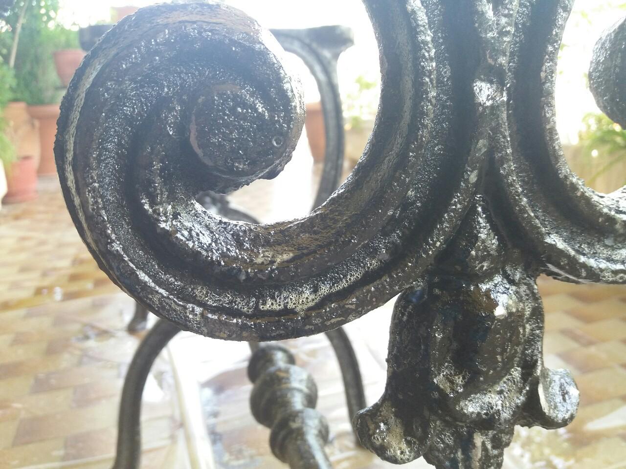

karmen1983 Δημοσιεύτηκε Μάϊος 14, 2017 #1 Δημοσιεύτηκε Μάϊος 14, 2017 Καλησπερα σας. Προμηθευτικα το erlac rust conversion. Μετατρεπει τη σκουρια σε βαθυ μελανι/μαυρο χρωμα στα μεταλλα. http://erlac.gr/προϊόντα/rust-conversion/ Ακολουθησα τις οδηγιες που ειχε η συσκευασια κατα γραμμα και περασα το προιον στο μεταλλο. Το αποτελεσμα ακολουθει Τι φταιει και εχει αφησει αυτες τις φουσκαλες. Υποτιθεται επρεπε να παρω μαυρη επιφανεια και ματ και οχι τους αφρους απο τους καταρακτες του Νιαγαρα. Το μαύρο χρωμα το εχει δωσει και μαλιστα ειναι πολυ ομορφο αλλα δυστυχως εχω φουσκαλες επανω. Δεν "εβρασε" αν καποιος σκεφτει κατι τετοιο. Να το τριψω παλι να βγαλω τη λαλακια αυτη ή εχετε καποια αλλη πρόταση; Ή ειναι φυσιολογικο κατι τετοιο;

Seafalco Μάϊος 14, 2017 #3 Μάϊος 14, 2017 Αγάπη, μήπως εκεί που έχει απομείνει χρώμα ή άλατα από τα τρεξίματα του νερού (εκεί που πάταγε το μάρμαρο λέω), αντέδρασε διαφορετικά? Αυτές οι φυσαλίδες είναι ομοιόμορφα διασκορπισμένες σε όλα τα σημεία? 1
karmen1983 Μάϊος 14, 2017 Author #4 Μάϊος 14, 2017 Το σκεφτηκα το ξεβγαλμα αλλα δεν το εγραφε στις οδηγιες.... Επισης φυσαλιδες εχει κανει σχεδον παντου. Ειχα περασει με βουρτσα και εοχα τριψει το τραπέζι και ειχαν φυγει σκονες κλπ. Δε ξερω τι το επιασε πραγματικα. Η αντιδρασγ εχει γινει παντως και αν δεις το τραπεζι απο ενα μετρο αποσταση λες ουαου αλλα αππ κοντα ειναι πανουκλα....
Seafalco Μάϊος 14, 2017 #5 Μάϊος 14, 2017 (edited) Μ'ηπως με ενα ξεβγαλμα και ενα τριψιμο με σύρμα απαλά σπασουν και φύγουν τα ιχνη των φυσαλιδων χωρίς να φυγει το χημικό μαυρισμα? Έγινε επεξεργασία Μάϊος 14, 2017 από Seafalco
karmen1983 Μάϊος 14, 2017 Author #6 Μάϊος 14, 2017 Μπα εχει κανει κατι σαν φιλμ. Το βλεπω οτι δε το γλιτωνω το τριψιμο παλι. Το θεμα ειναι γιατι το εκανε αυτο. Αν βρω το γιατι απλα δε θα τη ξαναπαθω. 1
Stelios13 Μάϊος 14, 2017 #7 Μάϊος 14, 2017 Δοκιμασε με λιγοτερο υγρο, ισως επεσε ποιο πολυ κ το κανε αυτο. Μιση ποσοτητα ανα τεμαχιο,π.χ...
karmen1983 Μάϊος 14, 2017 Author #8 Μάϊος 14, 2017 Τωρα το εχω ρίξει το υλικο και εχει στεγνωσει και εχει κανει κρουστα. Να ριξω απο πανω εννοεις μπας και αλλαξει κατι;
Stelios13 Μάϊος 14, 2017 #9 Μάϊος 14, 2017 πριν 5 λεπτά, το μέλος karmen1983 έγραψε: Τωρα το εχω ρίξει το υλικο και εχει στεγνωσει και εχει κανει κρουστα. Να ριξω απο πανω εννοεις μπας και αλλαξει κατι; ΟΟΟΟχι,στο επομενο τραπεζι αν υπαρχει....
karmen1983 Μάϊος 14, 2017 Author #10 Μάϊος 14, 2017 Οκ καταλαβα. Τριβε παλι Καο παω με τη κλασικη μέθοδο βαφης. Θα κανω πειραματα σε αλλα σιδερα να δω τι στο διαολο παιζει. Κριμα γιατι μου πηρε δυο μερες και το ειχα φερει σε πολυ καλη κατασταση...
rastaman Μάϊος 14, 2017 #11 Μάϊος 14, 2017 Είναι σιδερένια ή μαντεμένια η βάση ?? Δοκιμή σε άλλα σίδερα ίσως έχει διαφορετικά αποτελέσματα . . .
karmen1983 Μάϊος 14, 2017 Author #13 Μάϊος 14, 2017 @rastafari μαντέμι η βάση. Θα δοκιμάσω και σε μαντέμι και σε σιδερο απλό να δω. Πραγματικά τέτοιο πράγμα μετά από τέτοιο τρίψιμο, ούτε στον εχθρό μου δεν εύχομαι. @rory Το πρώτο πράγμα που διάβασα ήταν πριν ανοίξω τη συσκευασία. Ήταν ήδη πολύ αραιό το μείγμα και δε το αραίωσα περαιτέρω. Ισα ισα μου φαίνεται, επειδή ήταν τόσο αραιό μπας και μου την έκανε. Δεν ξέρω.
rory Μάϊος 14, 2017 #14 Μάϊος 14, 2017 Εμένα μου φαίνεται ότι ήθελε αραίωμα. Μπορείς να δοκιμάσεις μια μικρή ποσότητα σε άλλο μέταλλο αραιωμένο και μη για να δεις την διαφορά. Επίσης το μέταλλο το είχες στον ήλιο για να στεγνώσει; Ίσως στο έκανε από θερμοκρασία.
karmen1983 Μάϊος 14, 2017 Author #15 Μάϊος 14, 2017 Ρε συ σαν νερό είναι το υγρό, πόσο να θέλει αραίωμα; Θα δοκιμάσω όμως και θα σου πω από περιέργεια και μόνο. Κάτω από τέντα ήμουν στη σκιά...
rory Μάϊος 14, 2017 #16 Μάϊος 14, 2017 Αν είναι τόσο αραιό, τότε πιο πιθανό είναι να έγινε από την θερμοκρασία και του περιβάλλοντος χώρου μερικές φορές φτάνει. 1
Lakisss Μάϊος 14, 2017 #17 Μάϊος 14, 2017 Εγώ έχω την εντύπωση ότι αυτά εφαρμόζονται σε άβαφα σίδερα. Ατόφιο σίδερο σκουριασμένο. Πάρε ένα τηλ. την εταιρία.
karmen1983 Μάϊος 14, 2017 Author #18 Μάϊος 14, 2017 Οχι σε καμια περιπτωση δεν θα ειχε και νοημα ρε συ Νικο μετα ενα τετοιο προιον. Βλεπω στο YouTube και τα βαζουν ακομα και σε παλια τρακτερ. Δε ξερω θα παω αυριο απο το μαγαζι που το πηρα να ρωτησω, μετα θα τρίψω σα το λαλακα παλι και αν εχω κουραγιο θα μιλησω και με την εταιρια...
Lakisss Μάϊος 14, 2017 #19 Μάϊος 14, 2017 Κράτα μια πισινή. Αυτό που χρησιμοποίησα εγώ λέει άλλα (δες εκεί που λέει χρήση). http://www.wurth.gr/uploads/infos/P 06 1102.pdf
karmen1983 Μάϊος 14, 2017 Author #20 Μάϊος 14, 2017 Το είδα... Το ετριψα με βεντάλια (γυαλοχαρτα σε στρώσεις) και καμπανα αλλα και βουρτσα. Εμεινε πεντακαθαρο και περασα το προιον. Ξαναλεω.. το χρωμα το εδωσε ΑΨΟΓΑ. Αν το δεις απο μακρια το ζηλευεις. Αλλα απο κοντα βλεπεις τις φυσαλιδες. Οπως και να εχει θα το ξανατριψω αυριο και θα το περασω ασταρι κ βερνικοχρωμα μετα. Απλα ηθελα να δω μπας και καποιος εχει εμπειρία αναλογη. Μου εκανε τρομερη εντυπωση. Εψαξα και τη συσκευασια μπας και εχει ημερομηνια ληξης κ επεσα σε ληγμενο προιον αλλα δεν ειδα πουθενα να αναφερει ημερομηνια.Τεσπα... 1
