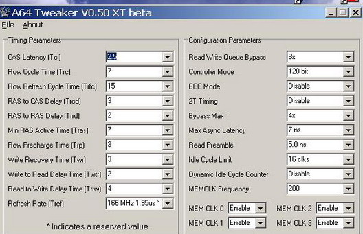

Edymax Μάρτιος 31, 2005 Author #20 Μάρτιος 31, 2005 Αυτα που αλλαζεις στο tweaker μενουν μετα το ρεσταρτ?να τα βαλω ετσι?
