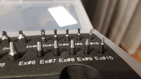

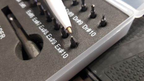

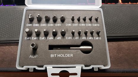

Μιας και έπεσα τυχαία πάνω στο θέμα ας κάνω έενα update στην απάντηση της κυρίας παραπάνω :p
Πλέον (ίσως και  την εποχή εκείνη) υπάρχουν και μικροί εξολκείς. Καλό είναι αφού ασχολούμαστε λίγο πολύ όλοι εδώ πέρα να έχουμε από ένα σετάκι για την κακή την ώρα.
Αφήνω ένα λινκ εδώ από ένα που παρήγγειλα σχετικά πρόσφατα αν κάποιος πέσει ποτέ στο θέμα και θελήσει το κάτι παραπάνω
22X Screw Extractor Easy Out Drill Bits Bolt Extractor Damaged Screw Remover

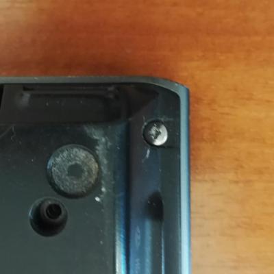

παιδια βοηθεια...........
βιδα απο λαπτοπ που ειναι μεσα σε πλαστικο................
