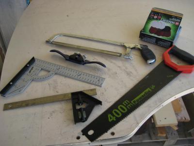

Πριόνι χειρός Amtech. Από τις πρώτες αγορές μου από Praktiker
Το στόλισε ο @Seafalco στον οδηγό του "Θέλει ζόρι το πριόνι"
Με λίγα λόγια. Πέρα από το ότι δε παίζει να κόψεις ευθεία με την καμία, είναι και επικίνδυνο εργαλείο

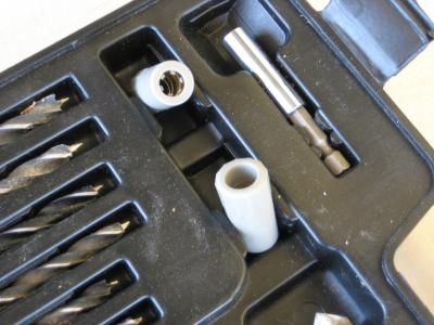

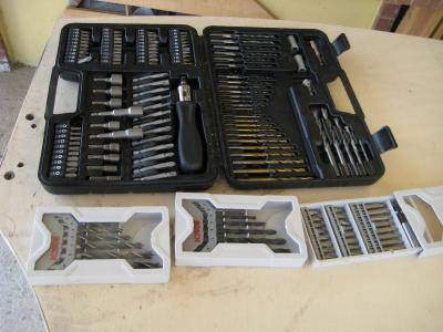

Το κλασσικο σιδηροπριονο,που οοολοι μαλλον εχουμε παρει ως πρωτο! Γωνια wolfcraft που αν τη χρησιμοποιουμε με το μαυρο ορθοστατη μονο κατα τυχη μπορει να πετυχουμε 90".Οι βιδες που τον κρατανε εχουν τζογο,βγαλτε τον αν θελετε ακριβεια!:) Κατα τ αλλα εχει πολλες δυνατοτητες. Γωνια ρυθμιζομενη stanley,το πλαστικο μερος αποκτα γρηγορα τζογο κ σκουριαζει γρηγορα:(!   Διχερη μικρη πλανη,φτηνη απο το Βαρδακα στη Νικαια...Ουτε για ανακυκλωση δεν κανει,οτι χειροτερο εχω παρει σε εργαλειο!!!!!  Δισκακια λειανσης του λιντλ, αυτοδυαλυονται, τρωγωνται γρηγορα κ η αυτοπροσφυση ειναι για κλαμματα:(! Πριονι απ το ιδιο καταστημα,ισαξιο του σιδηροπριονου:hehe:!
Αναλωσιμα δωρο της bosch,ανακυκλωση αμεσως,αλλοιως εχετε ευκαιρα μια χουφτα ηρεμιστικα! Η γνωστη συλλογη που κυκλοφορει σε απειρες μαρκες. Για light καταστασεις υποφερτη,ως εκει! Η συγκεκριμενη ειναι black and decer.

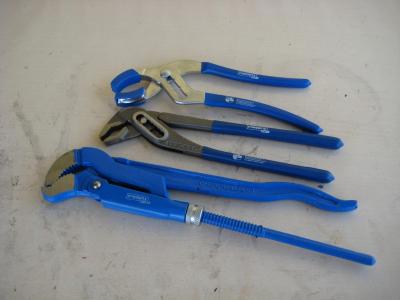

Απορια,αυτα τι ειναι?

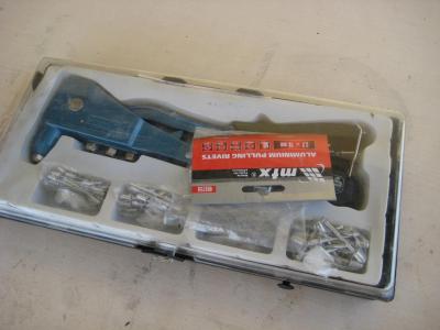

Κ τελευταια 2 επισης του lidl...Πριτσιναδορος που μολις ζοριστει λιγο τα χερουλια του φευγουν δεξια αριστερα , μασαει κ μαγκωνει τα καρφακια μεσα.Αγοραστε εναν αξιοπρεπη με 15 ευρω!!!!!!                                                           Σετακι απο 3 εργαλεια ,υποτιθεται για πολλες δουλειες...Απλα δεν δουλευονται,απ τις χειροτερες αγορες μου καποτε!!!!!!!!!!!!!!Τα κραταω μονο κ μονο για να τα θυμαμαι οταν μπαινω στον πειρασμο ν αγορασω κατι φτηνο:)

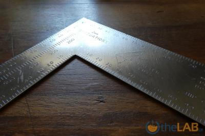

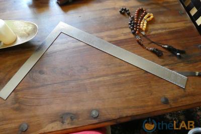

Πρόσφατα αγόρασα την γωνιά stanley 1-45-530
Θα επιστραφεί αύριο (οπότε δε το μετανιώνω μιας και θα παρω τα λεφτα μου πίσω) αλλα αξίζει σαν αναφορα.
Ο λόγος; Xάνει σχεδόν 2mm στους 37 πόντους :p
