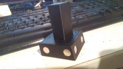

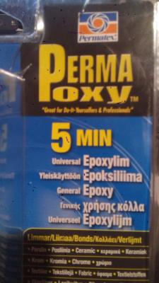

μαστόρια....θέλω να κολλήσω μαγνητάκια νεοδυμίου σε πλαστικό ( είναι εκτυπωμένο απο 3d printer)...τι κόλλα παίρνω?στιγμής?
Διάβασα στην κόλλα 2 συστατικών ... εποξική.... οτι τα περισσότερα πλαστικά πολυαιθυλενίου ή προπυλενίου ΔΕΝ κολλάνε.
Τελικά έβαλα εποξική!
Έγινε επεξεργασία από f117
Προσωπικα χρησιμοποιω κυανοακρυλικη στις εκτυπωσεις. Αλλα δε νομιζω να μην πιανει η εποξικη. Ενημερωσε μας για το αποτέλεσμα μετς απο καμποσες μερες.

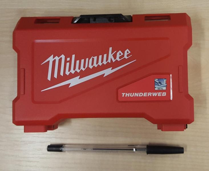

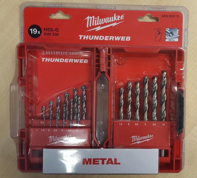

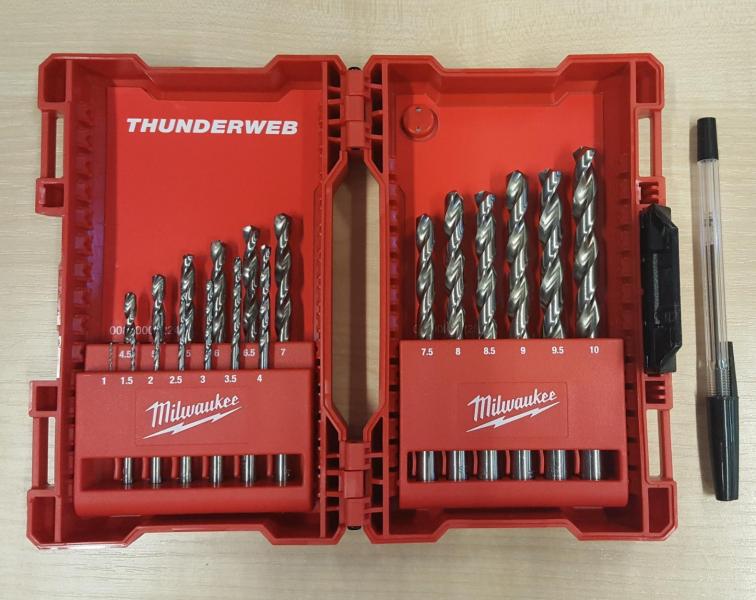

Σετ τρυπανάκια μετάλλου με μύτη split point, από υλικό HSS-G. Μεγέθη 1-10mm, καθώς γενικά δε χρησιμοποιώ μεγαλύτερα.

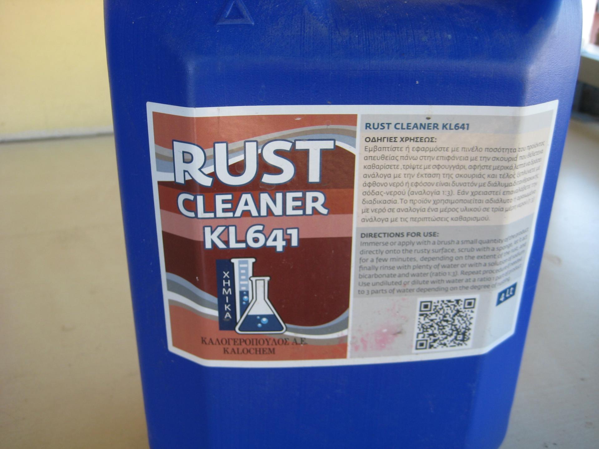

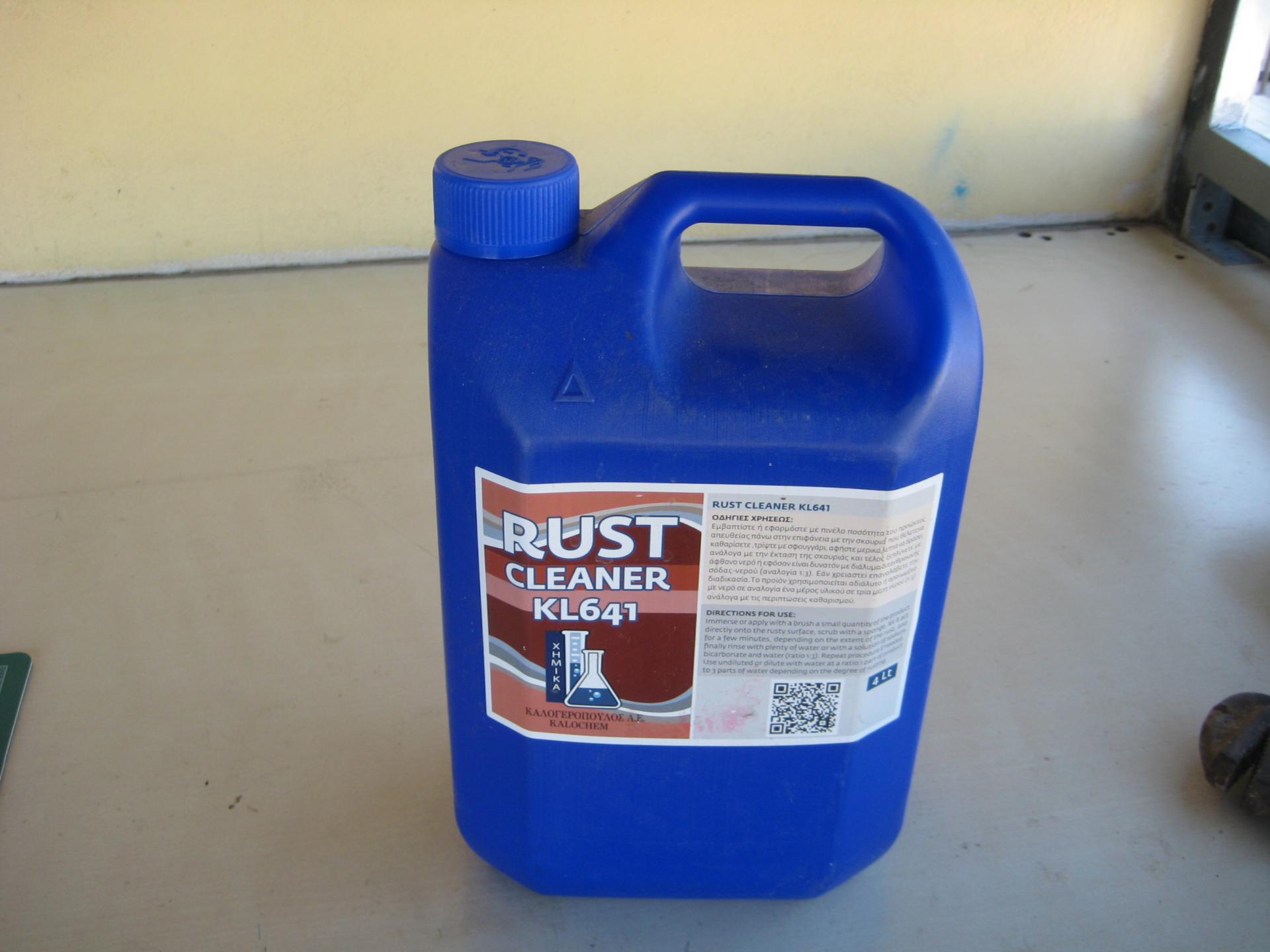

Ενα αρκετα τιμιο  κ φτηνο, [8,50 το 5λιτρο] καθαριστικο σκουριας, μετα απο δοκιμη ,δεν τρωει μεταλλο αλλα θελει υπομονη κ το χρονο του!!!!!:)
IMG_3411.thumb.JPG.eb4ebbbabda815a08ead194971965982.JPGIMG_3410.thumb.JPG.99f81f3236a994a11656064d6befc5c2.JPG
Απο τον Καλογεροπουλο στον πειραια, για ποιο γρηγορο αποτελεσμα καθαριστε οση ποιο πολυ επιφανειακη σκουρια με συρματοβουρτσα....

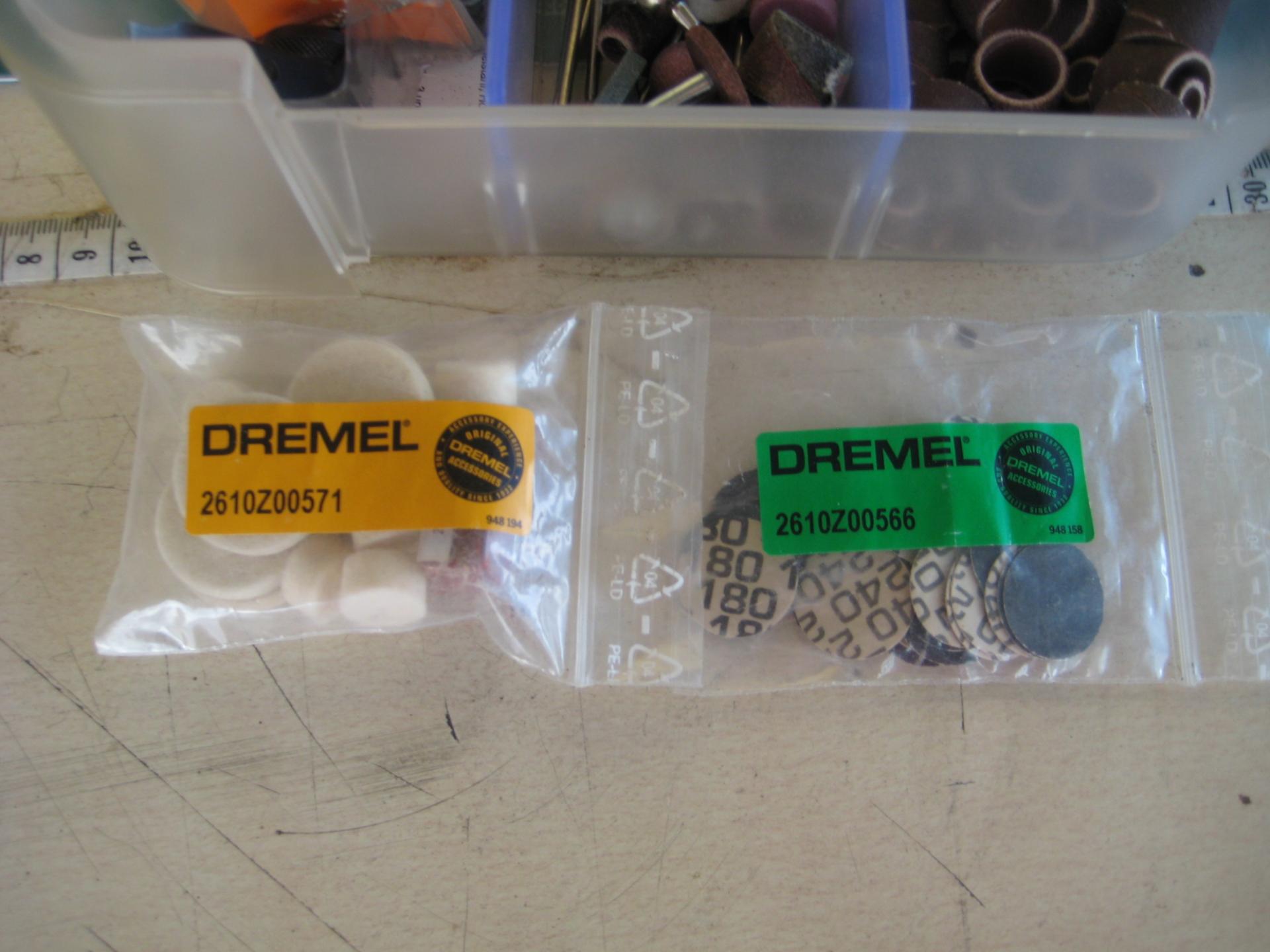

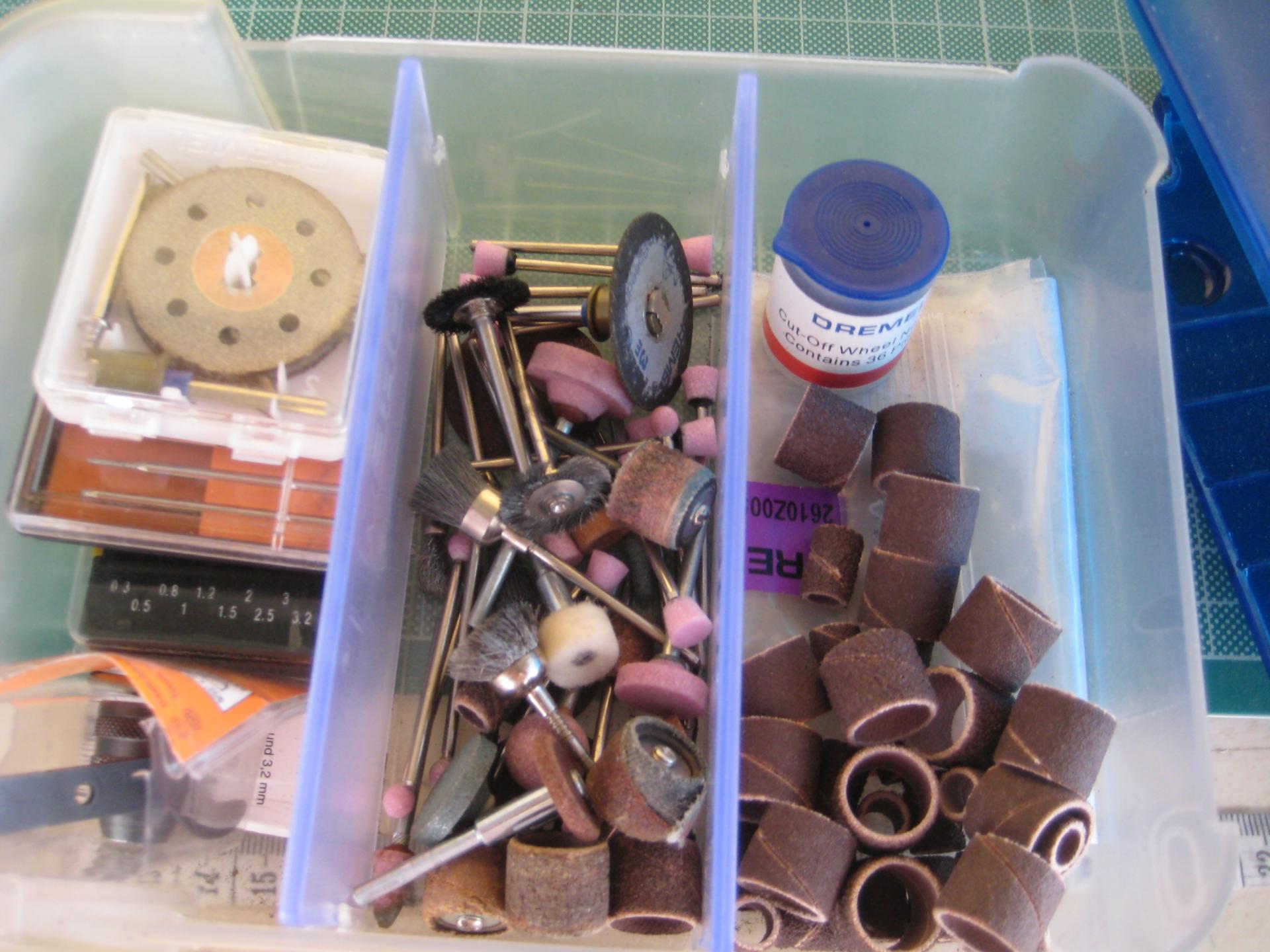

DREMEL κ εξαρτηματα του για τετοια δουλεια, βοηθαει πολυ σε λεπτομερειες....

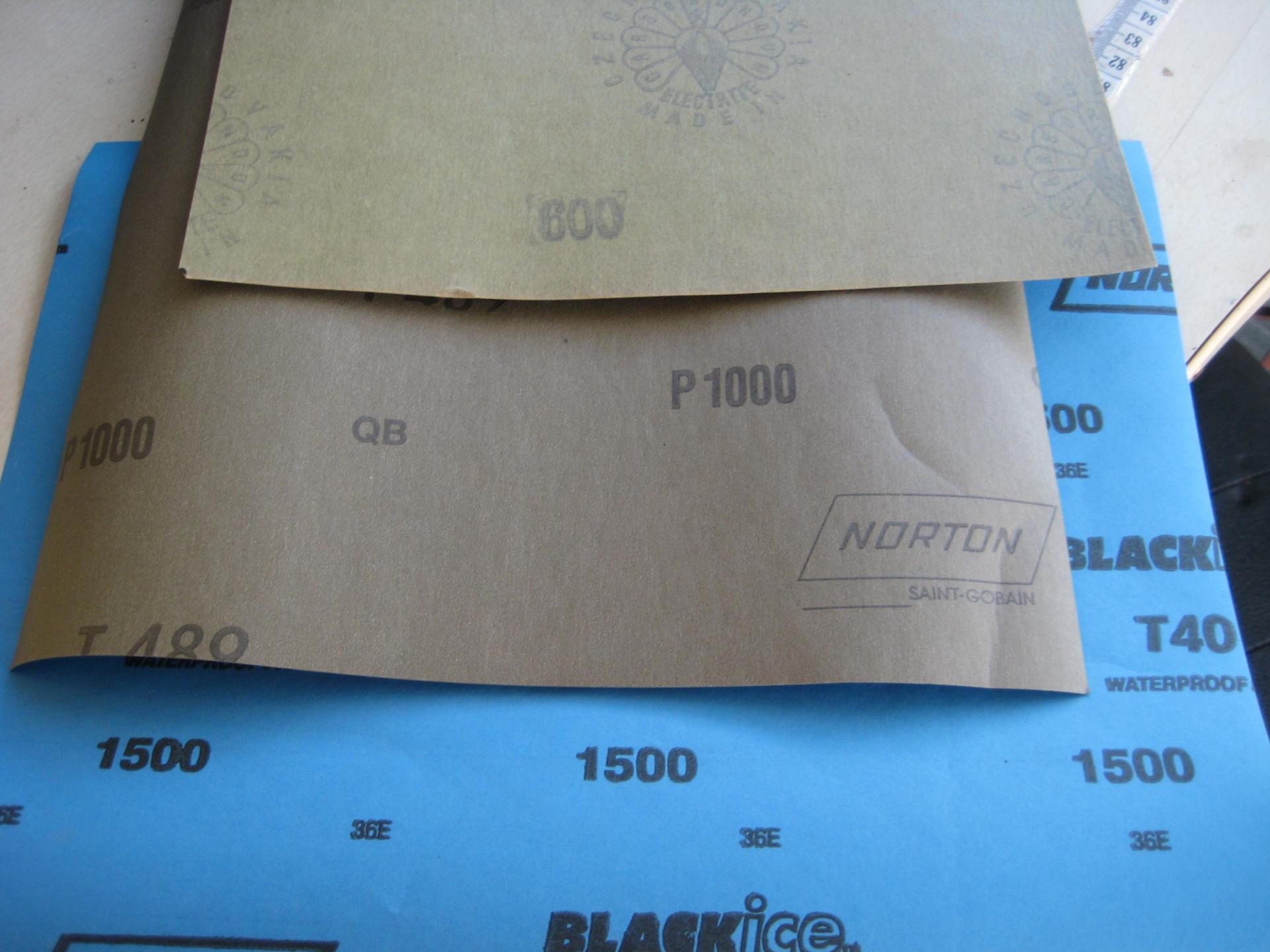

Γυαλοχαρτα νερου ,απο 240 εως 1500....
IMG_3448.thumb.JPG.56660075cd090acf0160f7f04ae9b105.JPGIMG_3449.thumb.JPG.8fadf03c0b01443ad709539135eea85c.JPG

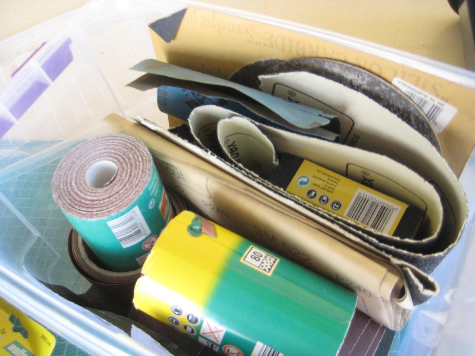

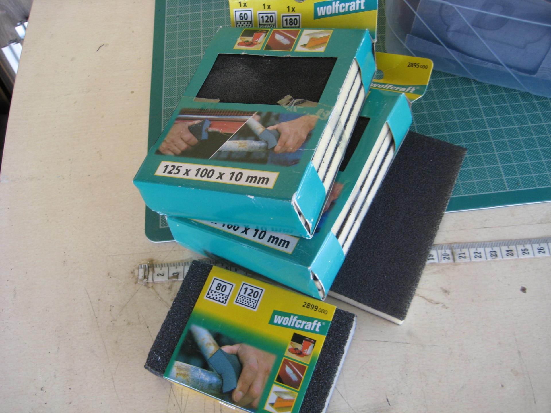

Σφουγγαρακηδες:p κ απλα γυαλοχαρτα 60 ως 240....
IMG_3450.thumb.JPG.69c404f84a989819a96117740a6fa40c.JPGIMG_3451.thumb.JPG.b4ffa9dde70d2259e36fcaa1d65bf066.JPGIMG_3452.thumb.JPG.5af4d704119f28cd27f6302907f35048.JPG

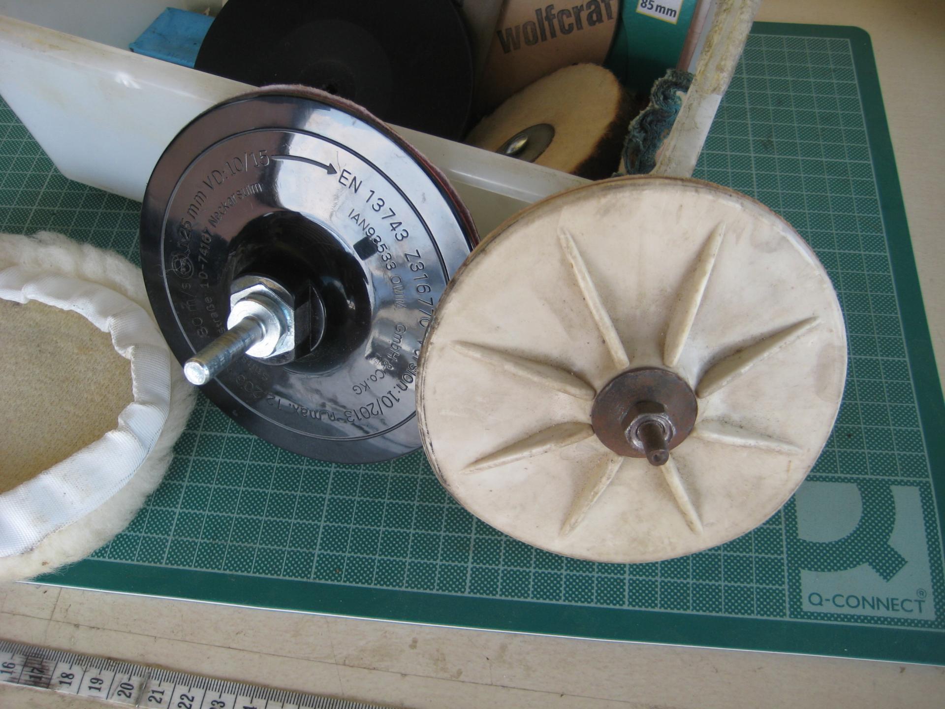

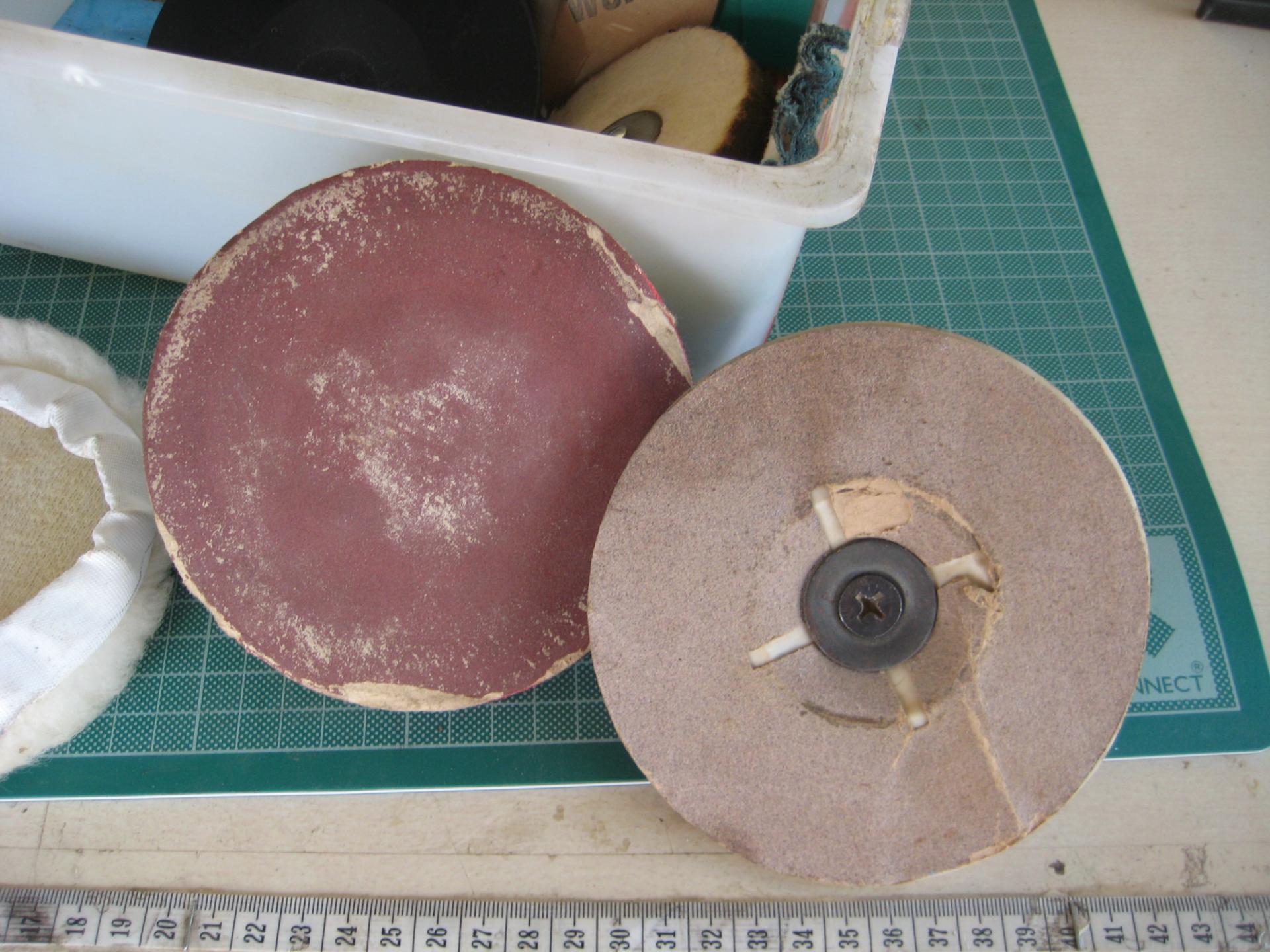

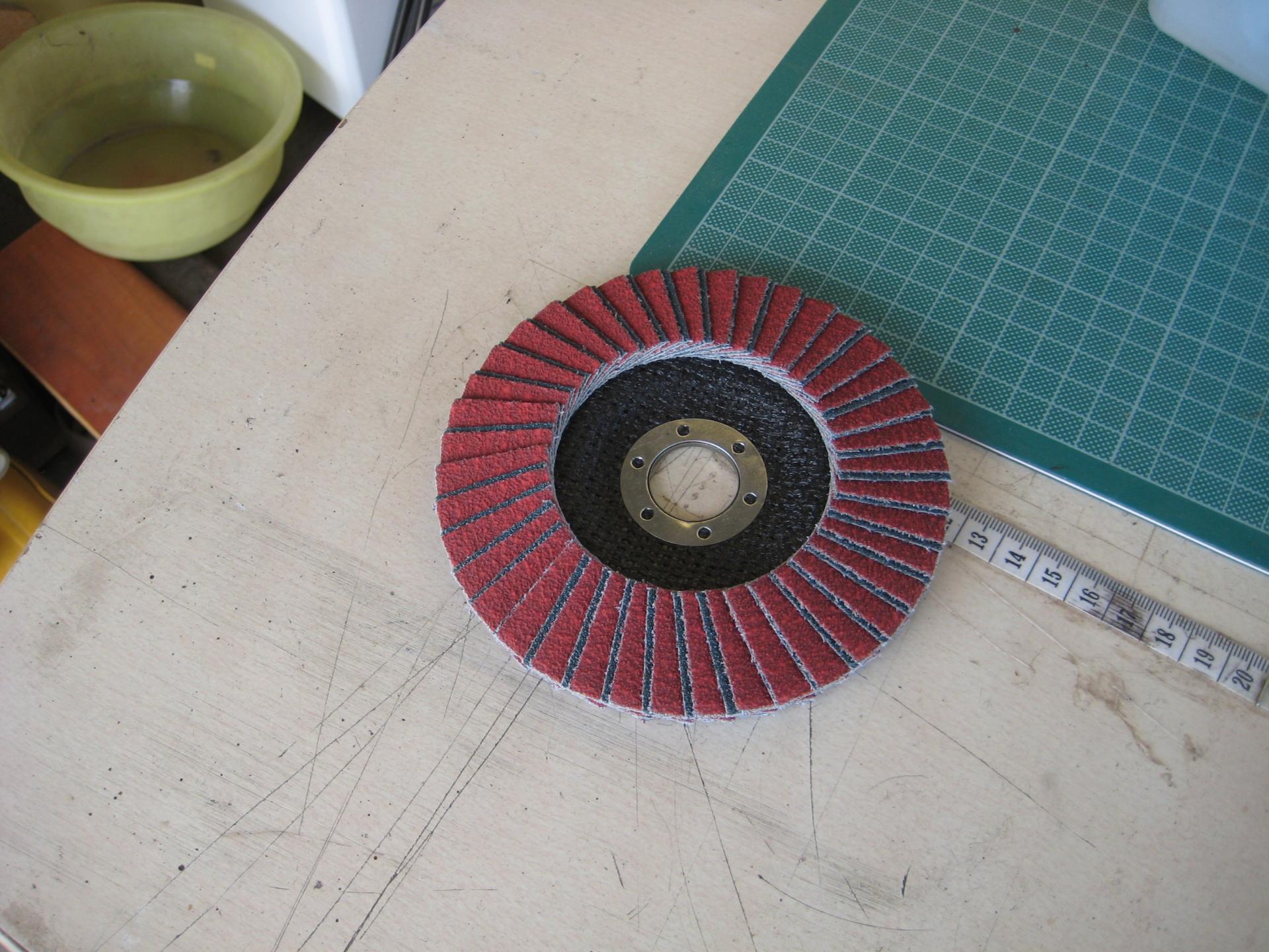

Δισκοι που παιρνουν διαφορα γυαλοχαρτα....IMG_3456.thumb.JPG.b8b5493678d388f8d44645e1fd9671c1.JPGIMG_3457.thumb.JPG.0a977dc292f61410e1e17ec760acd20d.JPG

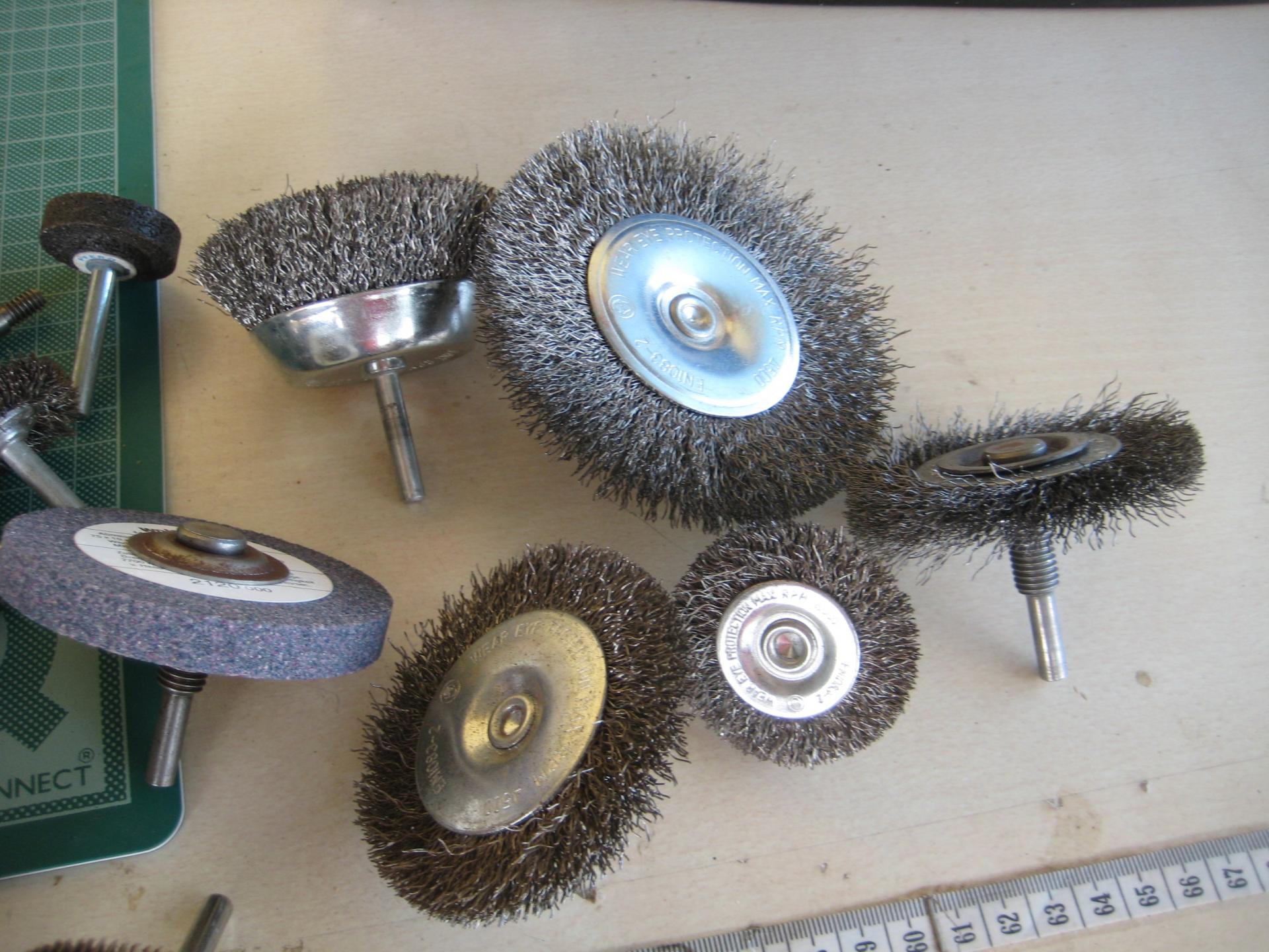

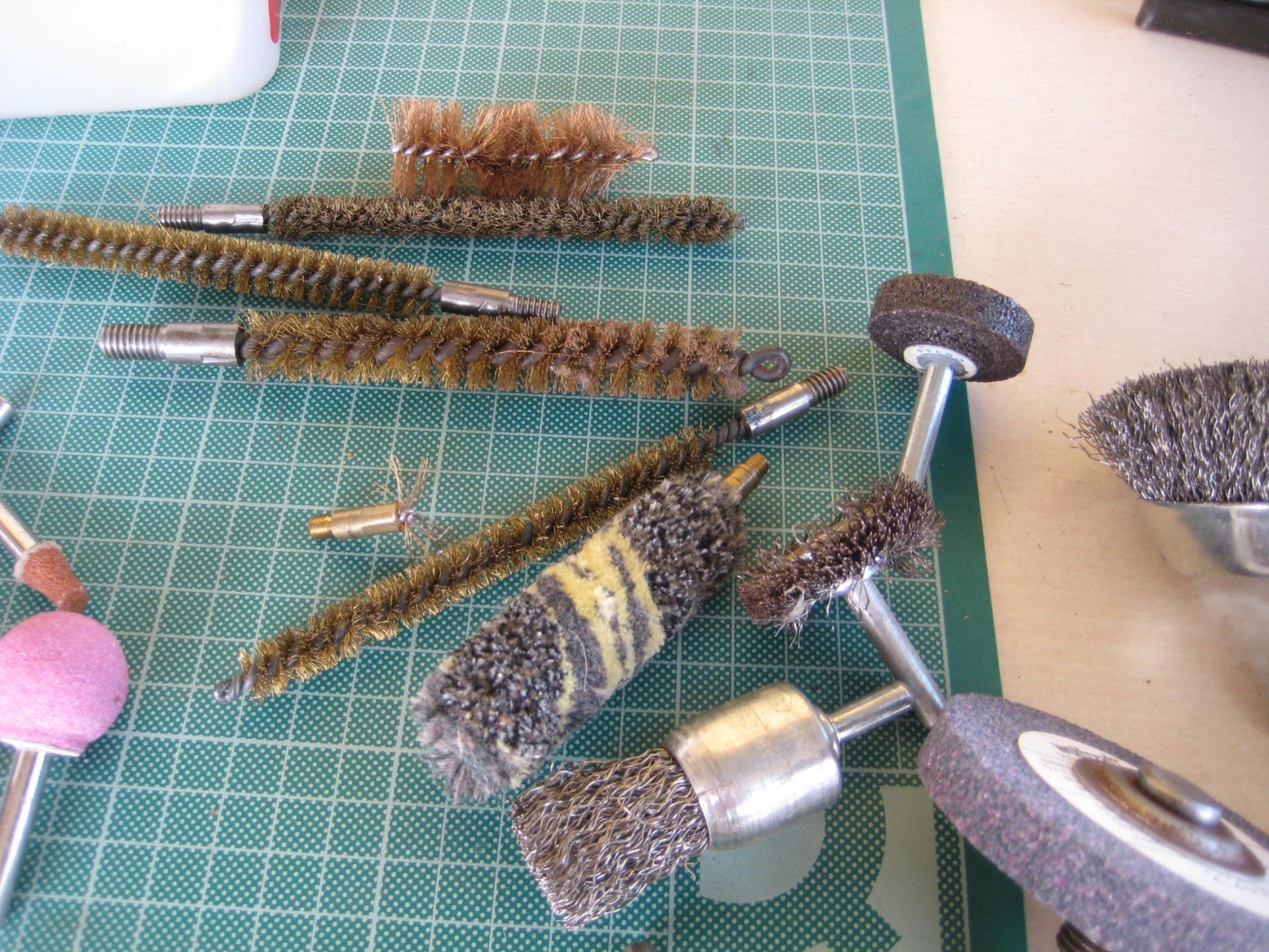

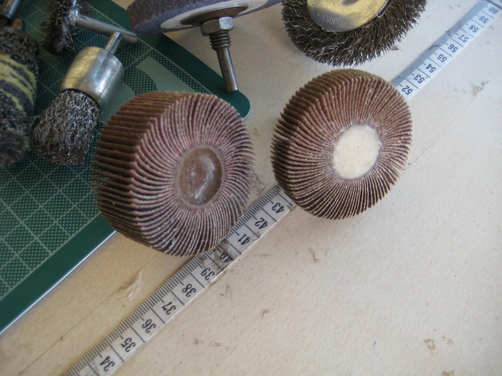

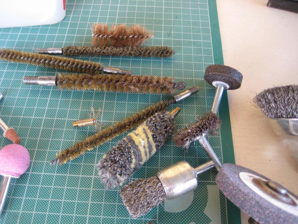

Συρματοβουρτες διαφορετικης σκληροτητας κ σχηματων...
IMG_3458.thumb.JPG.13bb640ae361e9a834c6e9b4b8ddc9d0.JPGIMG_3459.thumb.JPG.5a7cbfcaea80f38e0b8fb6a809f67351.JPG

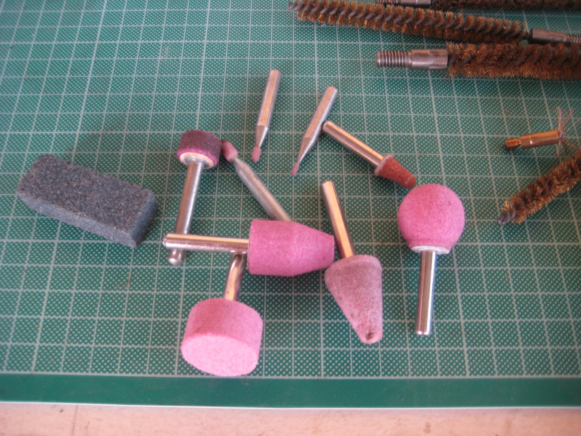

Γυαλοχαρτα με πολλα φυλλα,[κανουν φοβερη δουλεια] κ διαφορετικου σχηματος πετρες ....

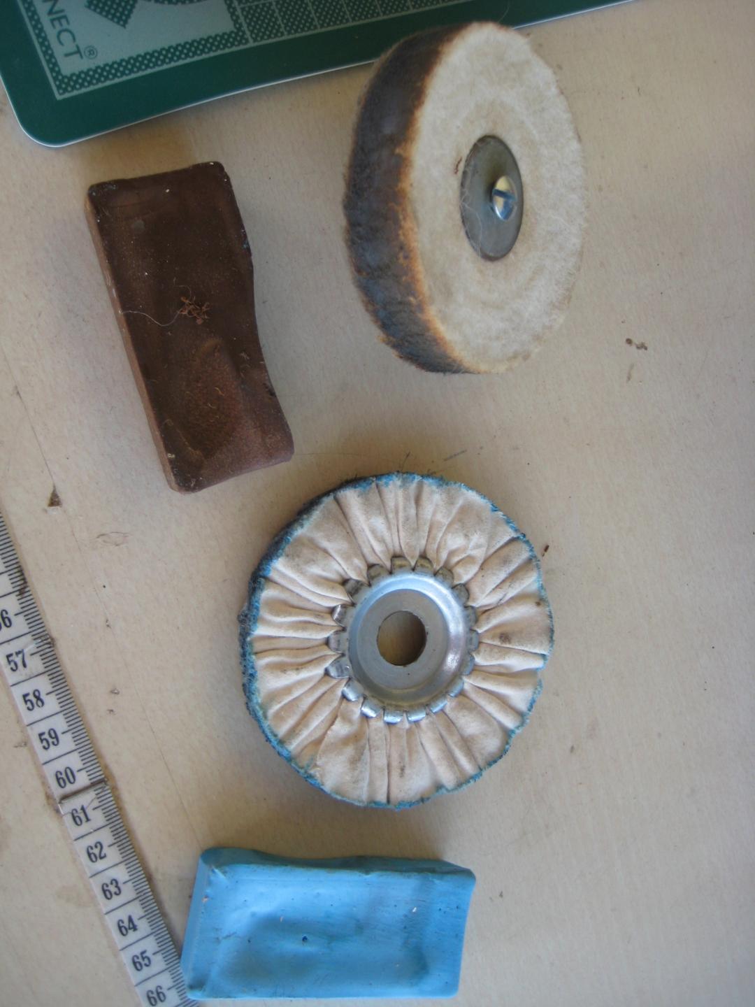

Πανοβουρτσες με τα σαπουνια τους...
IMG_3454.thumb.JPG.7cf4547d24f6fedbc0f07bcb0cdeaa6f.JPGIMG_3455.thumb.JPG.562d755da62542ea1e96484fc66798eb.JPGIMG_3461.thumb.JPG.f0b24255cfbedc387ce12f7ba9d66085.JPG

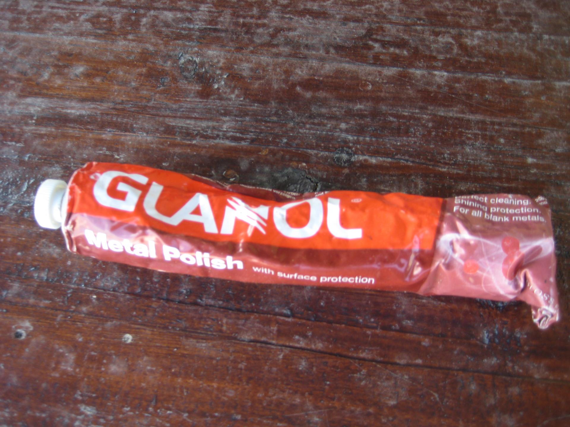

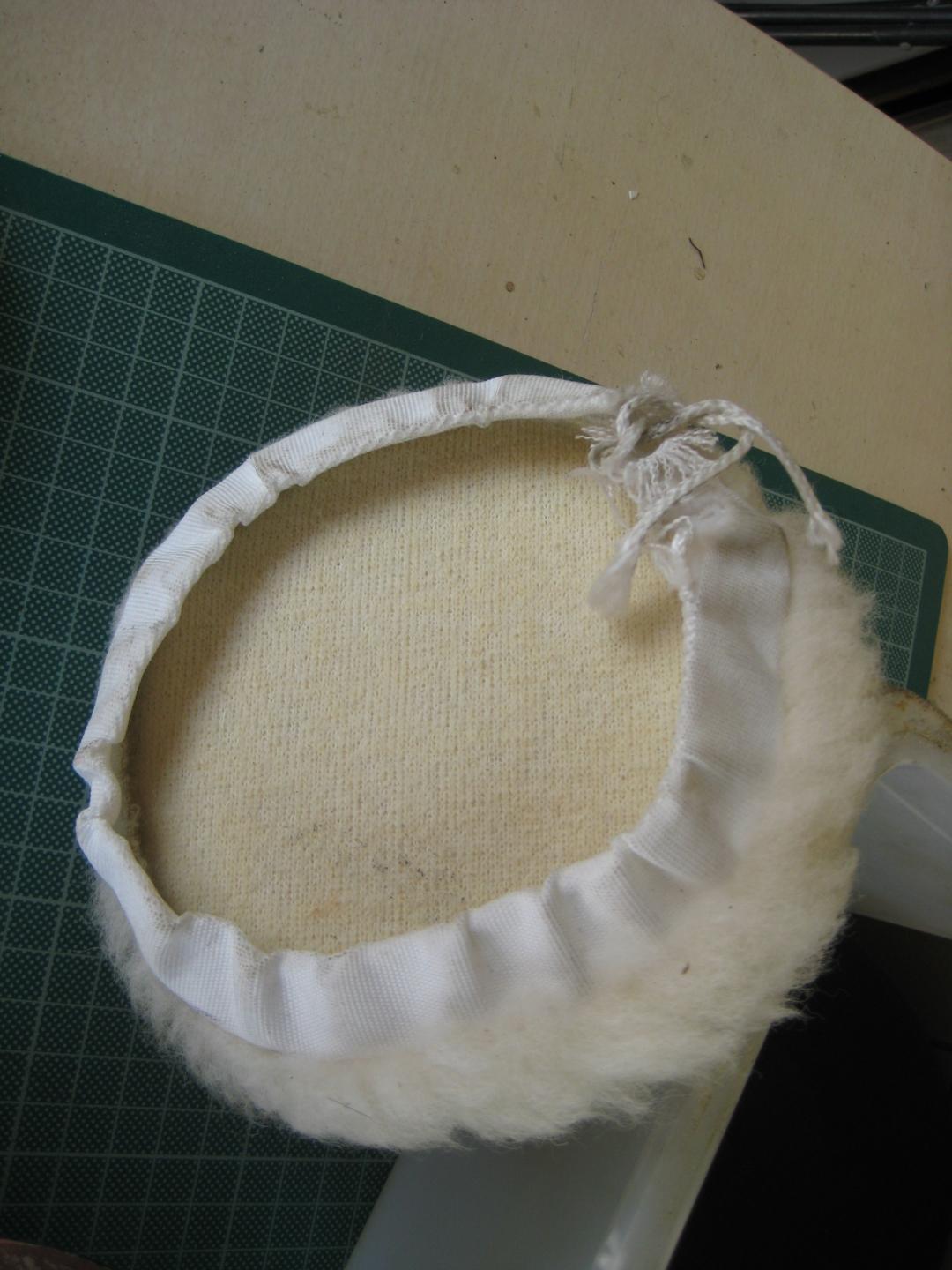

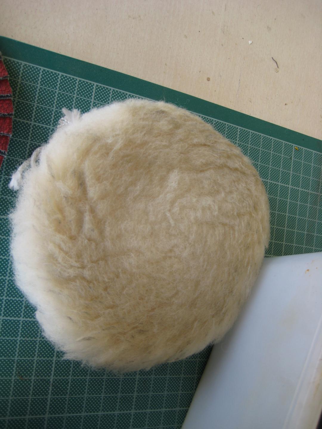

Μαλλινη βουρτσα κ μια πολυ καλη αλοιφη γυαλισματος για το τελευταιο σταδιο....

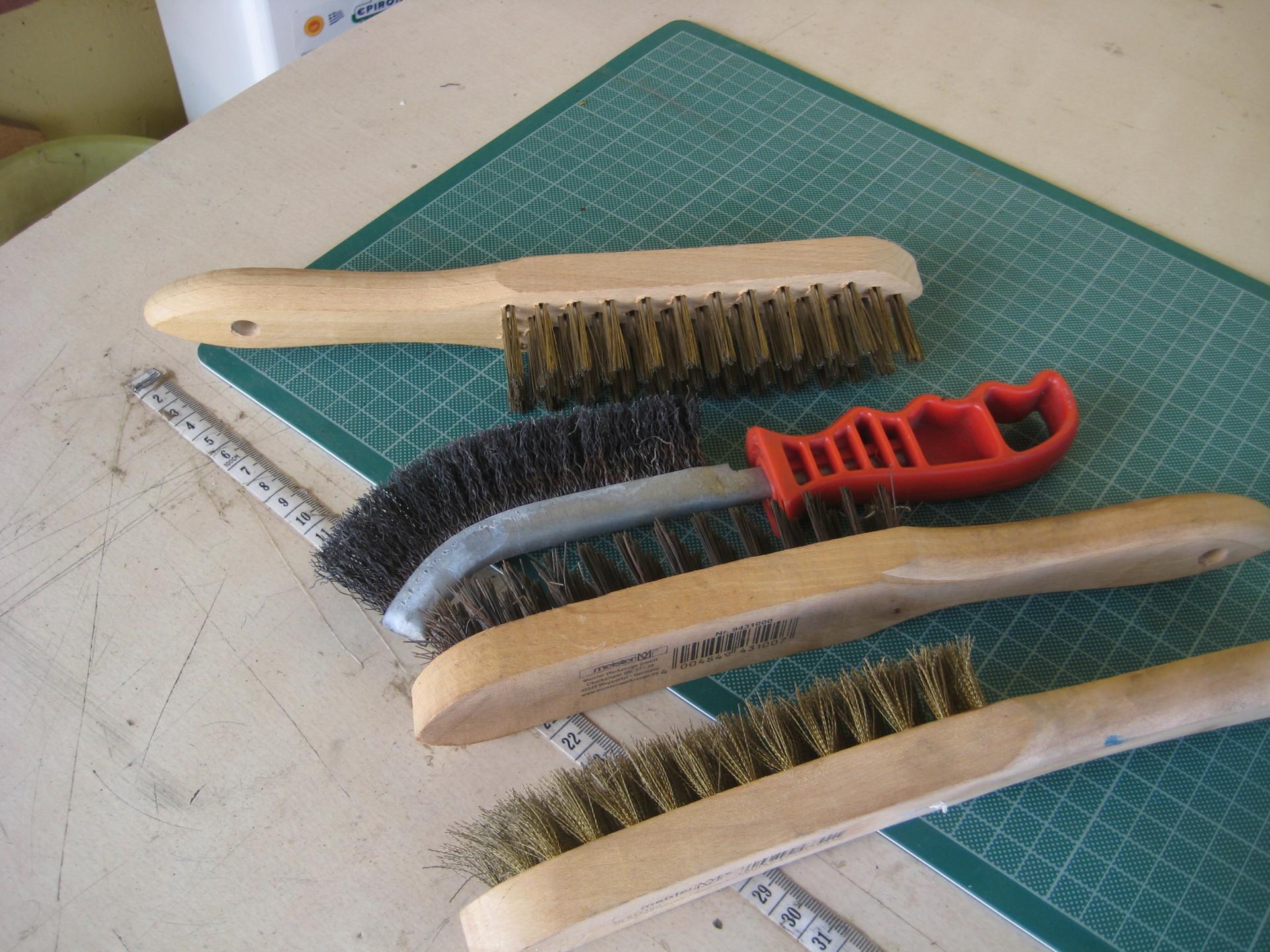

Αλλα επειδη η αρχη ειναι το ημισυ του παντος , καλες συρματοβουρτσες σε διαφορες σκληροτητες συρματος....

ευχρηστα τα δρεμελοειδη βουρτσακια. Τα ντουκοχαρτα χειρος ιδανικα για εκει που δεν μπαινει...τροχος!

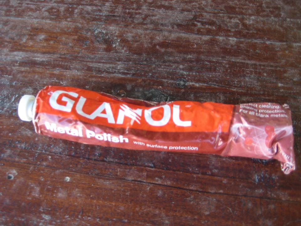

Εγω πλεον (θα) ξεκιναω με φυλαρακια γυαλοχαρτο για γωνιακο, 40-80-100.
Συνεχιζω με γωνιακο επισης και βαση velcro με νουμερο 120-240-400-600-800-1000 και καταληγω σε ενα μεταλλο καθρεφτη.
Μετα glanon με το χερι ή εκκεντρο μιας και δεν εχω ρυθμιζομενο τροχο.

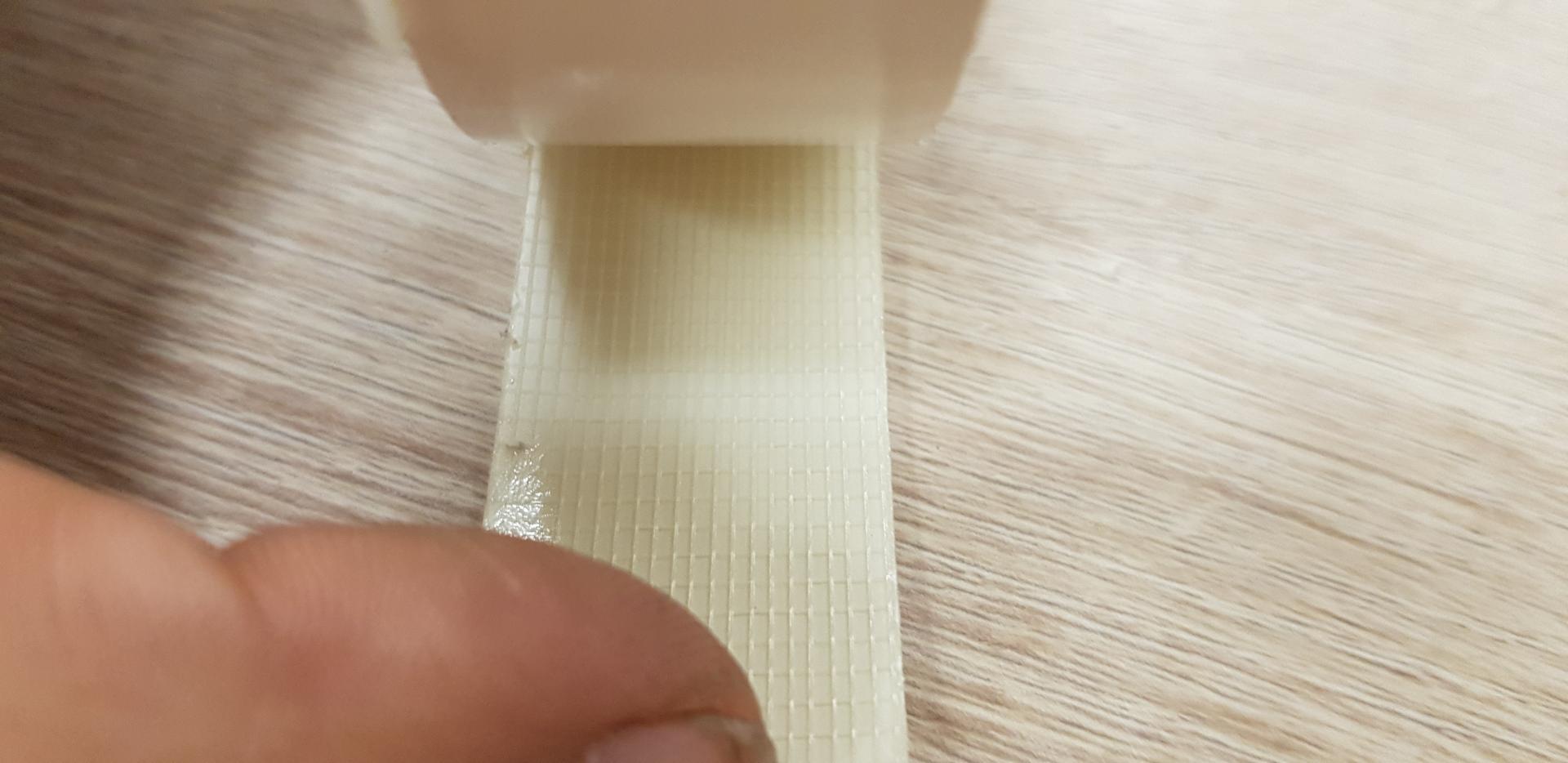

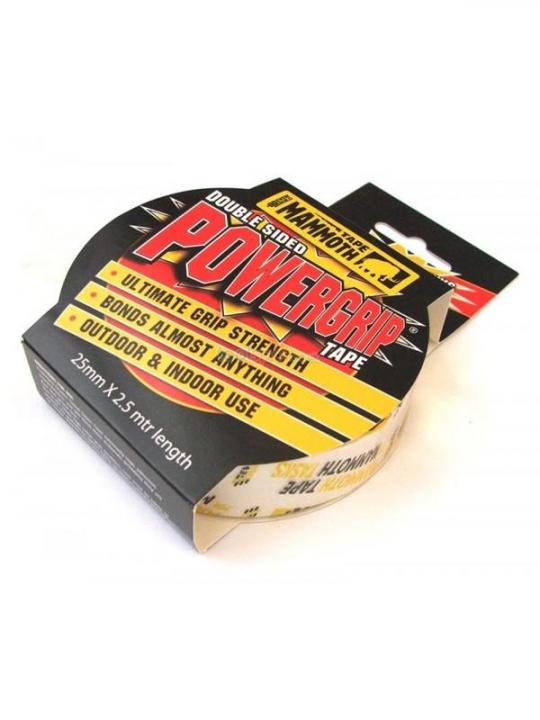

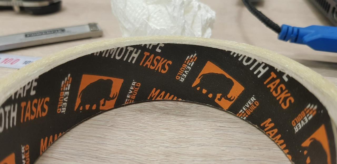

Μια πολύ καλή ταινία διπλής όψεως που δοκίμασα τελευταία είναι η mammoth. Πολύ δυνατό κράτημα και μένει με την πάροδο του χρόνου να δω πως θα τα πάει. Οτι κολλήσει δεν ξεκολλάει καθόλου εύκολα
