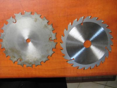

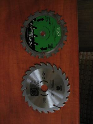

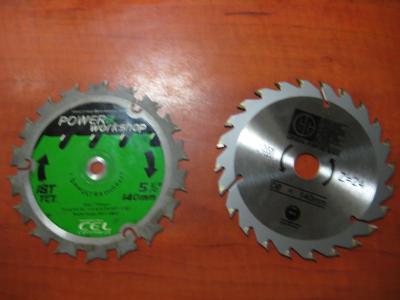

Stelios13 Απρίλιος 21, 2017 #43 Απρίλιος 21, 2017 Καιρο τωρα ηθελα να αναβαθμισω το δισκοπριονακι απ το πολυμηχανημα cel power 8 με ενα ποιοτικοτερο δισκο με περισσοτερα δοντια...Τελικα με τοσο μικρη τρυπα στο κεντρο δεν υπηρχε πουθενα Βρεθηκε στον Προμηθεα στη Γουναρη [πειραιας] ποοοολυ καλυτερος ,[δεν καταλαβαινεις τη διαφορα απο τις φωτο απολυτα,αλλα μιλαμε για μερα με τη νυχτα] ! Ο μαμα ειναι σχεδον απλη λαμαρινα,ενω ο νεος καρβιδιου. Τα παιδια στο μαγαζι ,παρ ολη την πολυ καλη τιμη που μου εκαναν, εψαξαν αρκετη ωρα να μου βρουν ροδελα-αποστατη για να τον ταιριαξω,αλλα δεν...Οποτε ,ψαξιμο σε συνεργειο μοτο φιλου για ροδελα πολυ σκληρη απο εσωτερικο μοτερ,λιγο δουλεια στον τορνο αν χρειαστει κ το δισκοπριονακι θα υπερδιπλασιασει τις δυνατοτητες του! 2
karmen1983 Απρίλιος 21, 2017 Author #44 Απρίλιος 21, 2017 Τι διασταση ειναι η εσωτερική τρύπα Στέλιο; Να υποθέσω τσέκαρες το δαχτυλίδι που έχει το δισκοπριονάκι αν ειναι διπλό ε; Στα μικρά τις περισσότερες φορές βάζουν δαχτυλίδι που από τη μια είναι 16 και από την άλλη 20 ξερω γω. Καλορίζικος! 1
Stelios13 Απρίλιος 21, 2017 #45 Απρίλιος 21, 2017 πριν 6 λεπτά, το μέλος karmen1983 έγραψε: Τι διασταση ειναι η εσωτερική τρύπα Στέλιο; Να υποθέσω τσέκαρες το δαχτυλίδι που έχει το δισκοπριονάκι αν ειναι διπλό ε; Στα μικρά τις περισσότερες φορές βάζουν δαχτυλίδι που από τη μια είναι 16 και από την άλλη 20 ξερω γω. Καλορίζικος! Αμ δε,χεχε!απο 20 θελω σε 10!!!!!!!!!!!!Αν ηταν απο 20 σε 16 υπαρχουν μετατροπεις δαχτυλιδια γι αυτο το λογο.

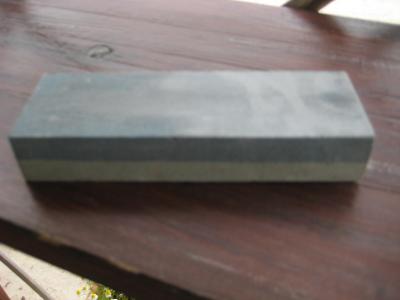

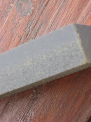

Stelios13 Απρίλιος 23, 2017 #54 Απρίλιος 23, 2017 Μαλλον στα αναλωσιμα παει ,γιατι δεν ειναι για μια ζωη οπως οι διαμαντοπετρες! Πολυ καλη λαδοπετρα για τις περισσοτερες δουλειες τροχισματος που θα χρειαστουμε... Δεν ειναι αναγκη να βαλεις το ειδικο λαδι,ακομα κ λαδι φαγητου κανει στην αναγκη,απ οτι μου ειπε γνωστος,σχετικος με το αθλημα. Απο Κολλερη στον πειραια 12 ευρω,αποφυγετε τις φτηνοτερες [σαν την παρακατω που βρισκουμε σε πρακτικερ,λερου κτλ. που εχουν παραπλησιο κοστος κ δεν κανουν κ τοσο καλη δουλεια] 3
karmen1983 Απρίλιος 23, 2017 Author #55 Απρίλιος 23, 2017 πριν 1 ώρα, το μέλος Stelios13 έγραψε: [σαν την παρακατω που βρισκουμε σε πρακτικερ,λερου κτλ. που εχουν παραπλησιο κοστος κ δεν κανουν κ τοσο καλη δουλεια] ^^Ισχύει αυτό. Είχα παρει αυτήν εδώ και είναι για πέταμα https://www.skroutz.gr/c/928/aksesouar-ergaleion.html?keyphrase=Stanley+0-16-050 Λαδιού έχω ένα λαδάκονο από την μητέρα Κρήτη. Κάπου 12 το είχα πάρει νομίζω. Αν και αν το ζυγίσω θα θυμηθώ ακριβώς την τιμή μιας και πάνε με το κιλό. 2

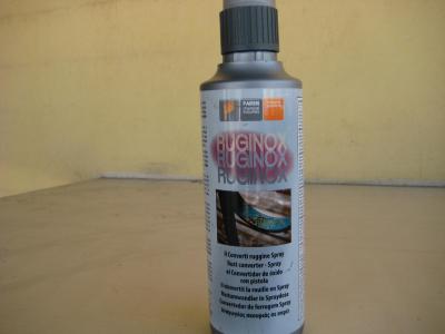

Stelios13 Απρίλιος 25, 2017 #56 Απρίλιος 25, 2017 Αναγωγεας σκουριας. Καθαριζουμε με συρματοβουρτσα η αλλο τροπο τη σαθρη σκουρια κ μετα ψεκαζουμε. Σε 5 λεπτα ξεπλενουμε κ φευγει μαζι με τη σκουρια! Αν το αφησουμε πανω στο τελευταιο ψεκασμα εχει την ιδιοτητα να μετατρεπει τη σκουρια σε ενα ειδος ασταριου κ βαφουμε μετα κατευθειαν πανω Χρησιμοτατο ειδικα εκει που δεν μας δινει χερι για να τριψουμε ευκολα, γρηγορη αλλα κ αξιοπιστη λυση! Απο τοπικο χρωματοπολειο στα 6 ευρω... 4

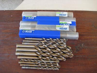

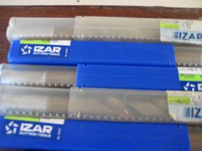

Stelios13 Απρίλιος 28, 2017 #57 Απρίλιος 28, 2017 Για τρυπημα μεταλλου μετα απο πολλα φτηνα κ μετρια που μου ετρωγαν χρονο κ τσιτωναν τα νευρα μου καταληξα σ αυτα κ δεν ξανασχοληθηκα απο τοτε. Ξυραφια,αθανατα,γρηγορο κ καθαρο τρυπημα,ακομη κ χωρις λιπαντικο, κ δεν σπανε τα μικρα Νο οπως ολα τα προηγουμενα που ειχα. Ισπανικη εταιρια κ για μενα κορυφαια! 5
karmen1983 Απρίλιος 28, 2017 Author #58 Απρίλιος 28, 2017 Περιεκτικότητα Στέλιο; (προσπάθησα να δω αλλά έχει σβηστεί) Και επίσης από που;
Stelios13 Απρίλιος 28, 2017 #59 Απρίλιος 28, 2017 Ουτε εγω θυμαμαι κ φευγω για δουλεια τωρα...Απο Σπ.Πατση αλλα σιγουρα εχει κ ο Διλμας στην Αθηνας.
