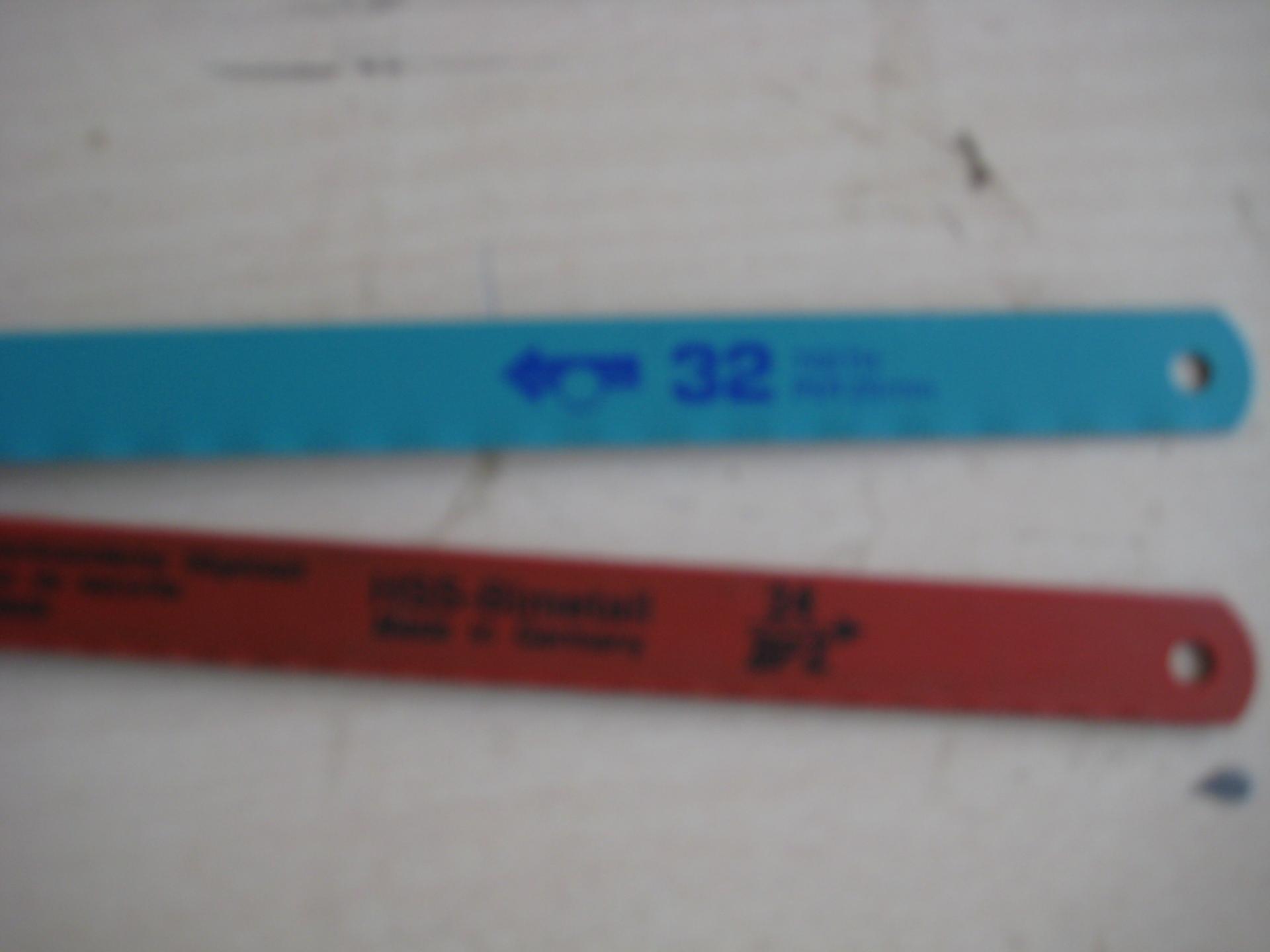

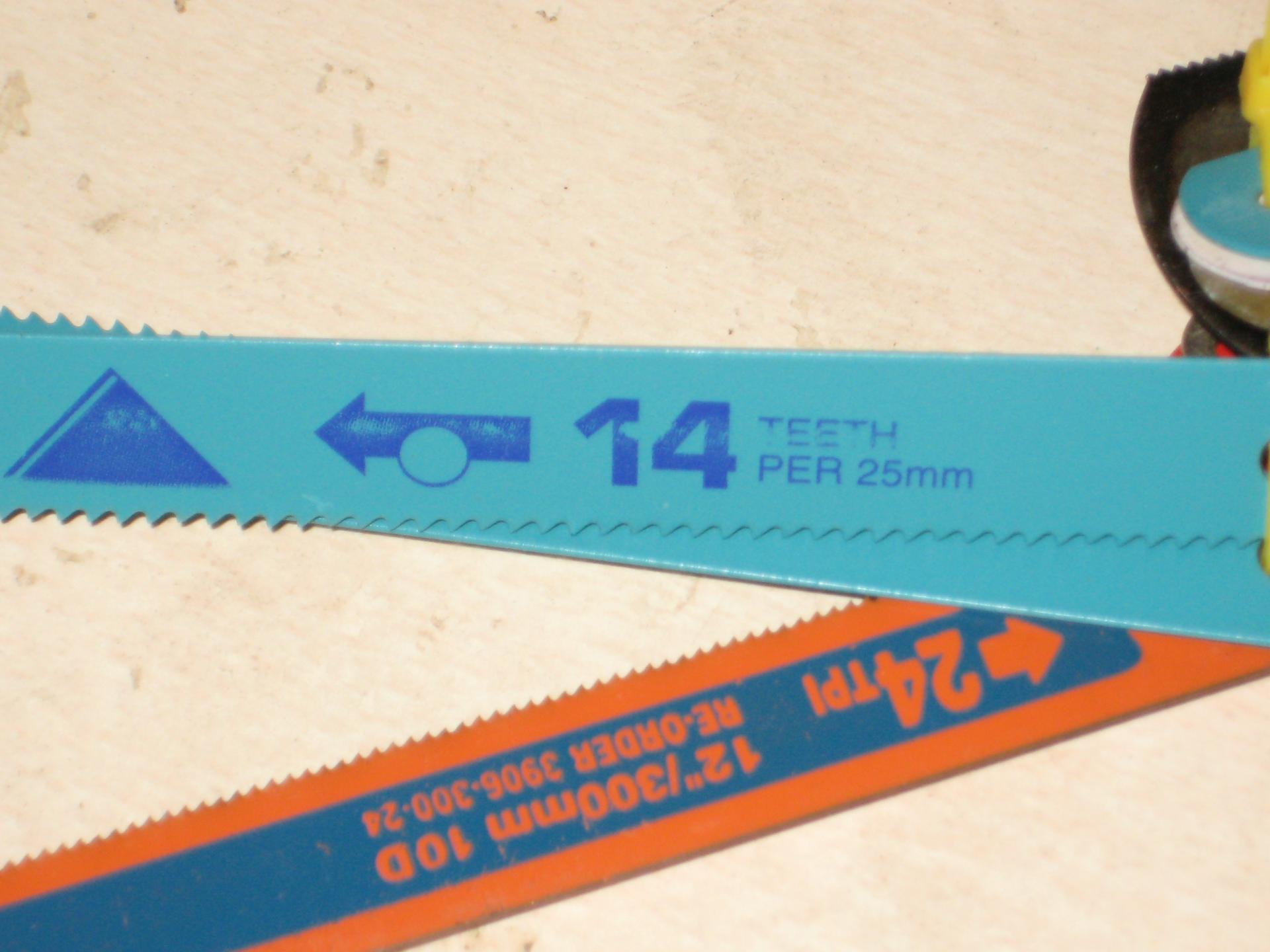

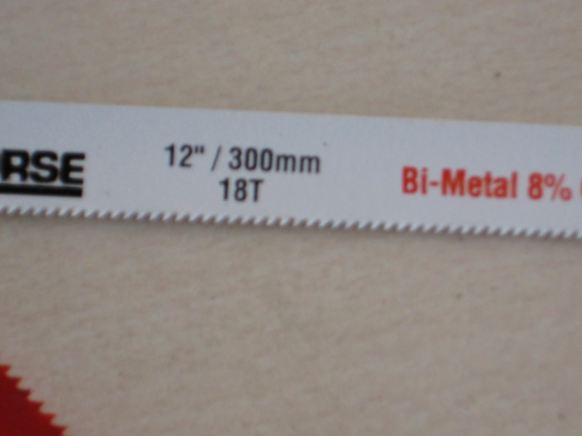

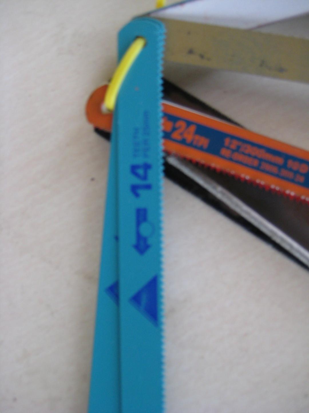

Ολοι εχουμε  λιγο πολυ σιδηροπριονο  κ το χρησιμοποιουμε συχνα πυκνα...Πως ξεχωριζουμε το καλο  σιδηροπριονο μ εχει καλυψει ο συνονοματος!!!!!!!!:) Λιγα πραγματα για τις λαμες κ τα Νο. Το 32[δοντια ανα ιντσα] εχει τα ποιο ψιλα δοντια κ σπανια χρειαζεται σε σκληρα υλικα με μικρο παχος για πολυ καθαρη κοπη,το 24 ειναι το ποιο συνηθισμενο  το βρισκεις παντου κ ειναι κατι σαν ενα για ολα! Το 18 ειναι για ποιο μαλακα υλικα κ για γρηγορες κοπες κ βρισκεται κ αυτο  σχετικα ευκολα.το 14 ειναι για οσο το δυνατον ποιο γρηγορες κοπες σε αλουμινιο τεφλον κ αλλα μαλακα υλικα με μεγαλο παχος. Οποιος μου βρει 14 λαμα χωρις να γυρισει τη μιση αθηνα θα τον παραδεχτω!!!!!!!!!!:hehe:Επισης κοιταμε  οι λαμες να γραφουν πανω  BI-METAL που ειναι πρακτικα αθραυστες. Μη διστασετε να κοψετε ξυλο με σιδηροπριονο οταν κ αν χρειαστει για μικρες τομες η καθαρη κοπη!!!!!

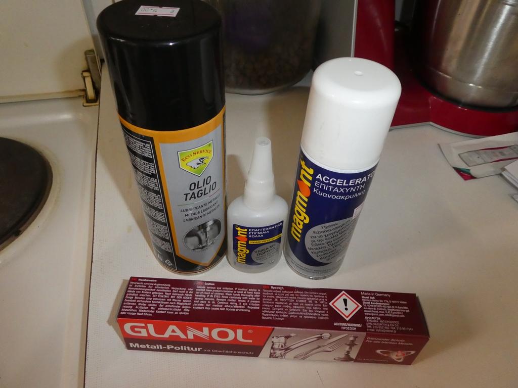

Olio Taglio Σπρέι λιπαντικό λάδι βελτίωσης κοπής - διάτρησης 400 ml

Κυανοακρυλική κόλλα στιγμής σε επαγγελματική συσκευασία 50 γραμμαρίων και σπρέυ επιταχυντής 200ml (MAGMONT 50GR)

ΑΛΟΙΦΗ ΓΥΑΛΙΣΜΑΤΟΣ GLANOL (WENOL) 100gr

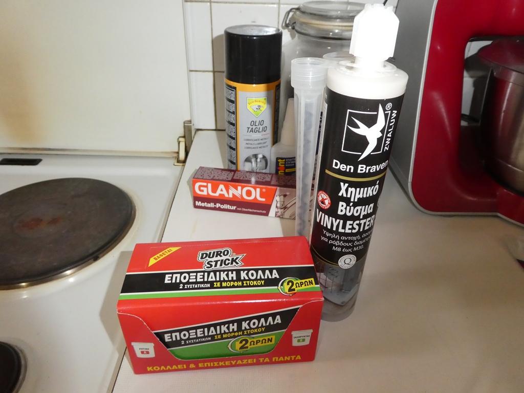

DenBraven Vinylester SF 2 Συστατικών Πιστολιού 300ml χημικο βυσμα
http://www.baumarket.gr/index.php/--257/denbraven-vinylester-sf-2-300ml.html
DUROSTICK ΕΠΟΞΕΙΔΙΚΗ ΚΟΛΛΑ 2 ΩΡΩΝ - Συσκευασία: Σετ 400 γραμμαρίων
https://www.skroutz.gr/c/2274/kolles_domikwn_ylikwn.html?keyphrase=ΕΠΟΞΕΙΔΙΚΗ+ΚΟΛΛΑ+2+ΩΡΩΝ+DUROSTICK

Δεν εχω αποψη για τα υπολοιπα αλλα η συγκεκριμενη αλοιφη γυαλισματος κανει θαυματα! Και βγαζει κ ποοολυ μαυριλα στο τριψιμο:) γι αυτο μονο με γαντακι!
@karmen1983 Το συγκεκριμενο λαδι κοπης τι λεει; Πηρα και εγω ενα της wurth προχθες στο 10ρικο.
Δε το έχω δοκιμάσει ακόμα. Και εμένα μου το προτείνανε και μιας και έκανα παραγγελία απο johnart, το έβαλα και αυτό μέσα μη πάνε τσάμπα τα μεταφορικά.
Μολις το δουλέψω θα σου πω :)
Με τα λάδια κοπής . . .  όρεξη να έχεις να δοκιμάζεις !
Προσωπικά για λόγους καθαριότητας , οικονομίας, και περισσότερων επιλογών προτιμώ τα λάδια που είναι "λαδια" ! :)
Τα σπρέι είναι βολικά , αλλά γενικά είναι λεπτόρρευστα και αυτό δεν είναι πάντα καλό!
Πέρα από αυτό μια ποσότητα του λαδιού διαχέεται στον αέρα και πάει εκεί που δεν θέλεις.
Με το σταγονόμετρο έχεις πιο ακριβή εφαρμογή σε ποσότητα αλλά και σε θέση.
Αλλά υπάρχει ακόμα ένας λόγος, πολλά λάδια κοπής είναι παχύρρευστα οπότε δεν είναι συμβατά με σπρέι.
Τώρα τελευταία είχα πάρει ένα που είναι για κολαούζα φορμαρίσματος και είναι σαν "μέλι", αλλά όπου "κολλήσει" δεν βγαίνει με "τίποτε" !
Θέλω να πω ότι έχει πάρα πολύ καλή πρόσφυση στο μέταλλο, οπότε με την πίεση την ώρα της "κοπής" του σπειρώματος (του forming) δεν απομακρύνεται από τις επιφάνειες που έχουν λιπανθεί με αυτό, με αποτέλεσμα η κοπή να είναι πολύ εύκολη και το κολαούζο κρύο ! :)
Λάδι δοκιμασμένο φτηνό (γιατί το χρησιμοποιούν οι υδραυλικοί στα σπειρώματα που κάνουν) είναι το Virax, βρομάει λίγο αλλά για τις συνήθεις δουλειές είναι καλό.
