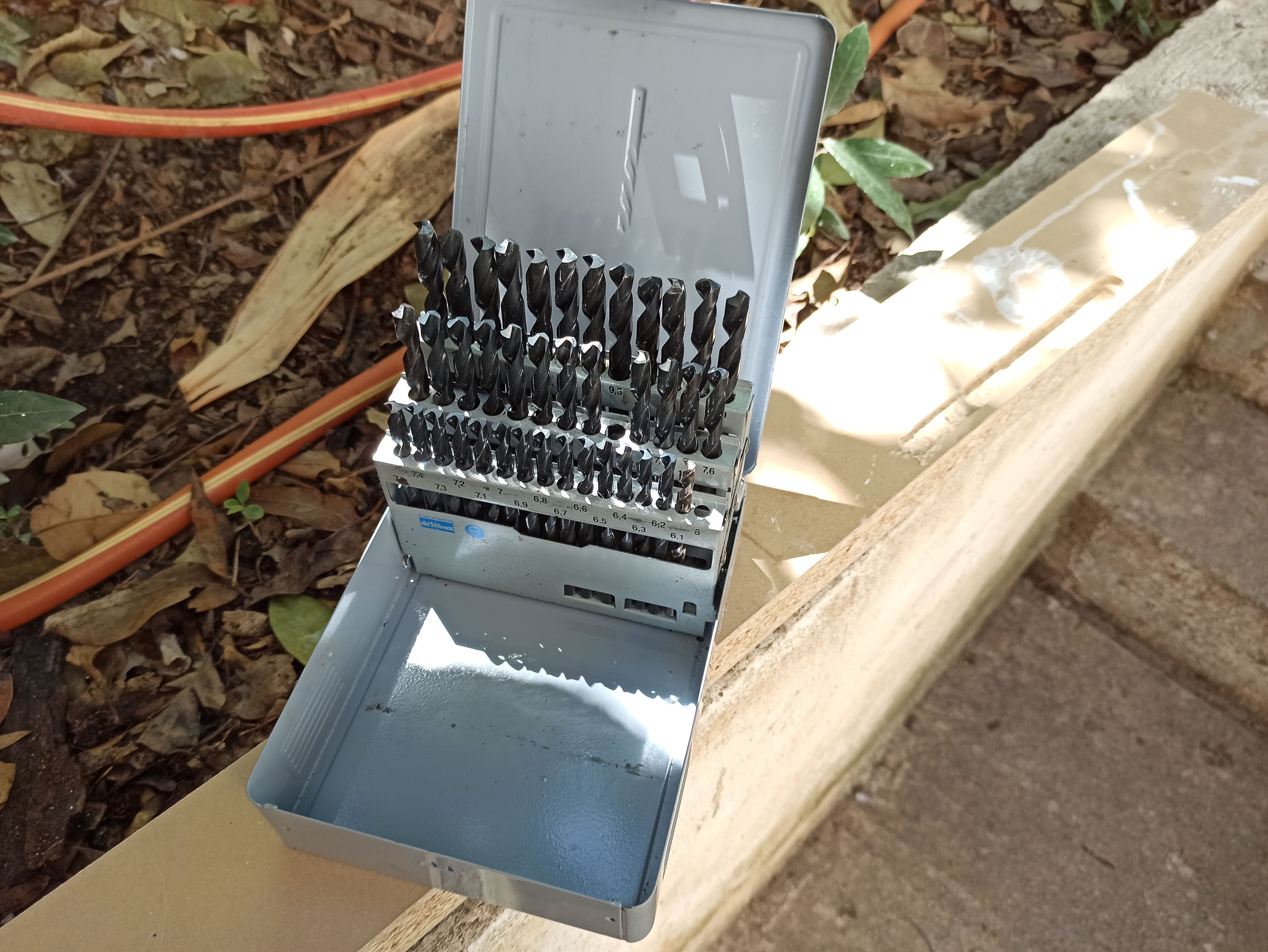

ΓιαγκΤ Μάϊος 1, 2020 #221 Μάϊος 1, 2020 Αν τραβάς σερί τρύπες σε ανοξείδωτο τα καις ότι και να κάνεις. Θέλει κρύωμα το τρυπάνι ακόμα και στην ίδια τρύπα 3
Γιώργος 1 Μάϊος 1, 2020 #222 Μάϊος 1, 2020 πριν 10 ώρες, το μέλος Lakisss έγραψε: Κάτι λάθος κάνεις. Πόσο % κοβάλτιο είναι τα τρυπάνια σου; Σε πόσες στροφές έχεις το κολονάτο; Τι πάχος μέταλλο τρυπάς; Βάζεις λάδι κοπής η ξερά; Με τρυπανάκι 1,5 mm 5%Co τρύπαγα λάμα 3 mm ανοξείδωτη με λίγες στροφές. Ψέκαζα λίγο wd-40.
ΓιαγκΤ Μάϊος 1, 2020 #223 Μάϊος 1, 2020 (edited) πριν 4 ώρες, το μέλος Γιώργος 1 έγραψε: Με τρυπανάκι 1,5 mm 5%Co τρύπαγα λάμα 3 mm ανοξείδωτη με λίγες στροφές. Ψέκαζα λίγο wd-40. Εξαερώνετε στο δευτερόλεπτο. Αυτό χρησιμοποιώ εγώ και είναι το οικονομικότερο Έγινε επεξεργασία Μάϊος 1, 2020 από ΓιαγκΤ 5

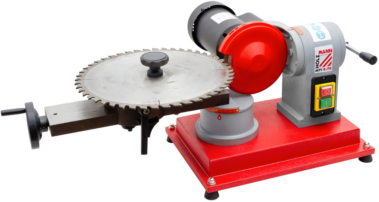

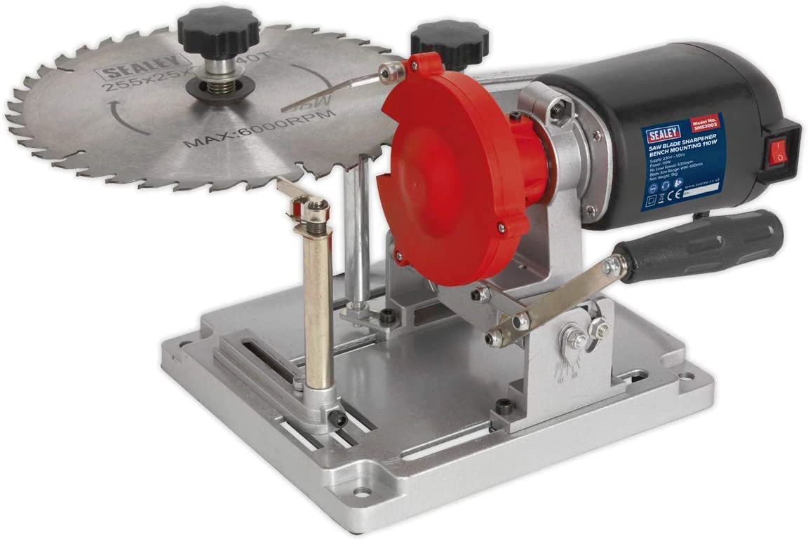

Γιώργος 1 Μάϊος 1, 2020 #224 Μάϊος 1, 2020 πριν 5 ώρες, το μέλος ΓιαγκΤ έγραψε: Αυτό χρησιμοποιώ εγώ και είναι το οικονομικότερο Το παρήγγειλα. Να δούμε τι θα κάνει. On 28/4/2020 at 10:03 ΜΜ, το μέλος Vardeos έγραψε: ρωτούσα λοιπόν αν οι παλιοί δίσκοι τροχίζοντε για χρήση σε όχι και τόσο καλά ξύλα. αλλά δεν ανέφερα ότι είναι lidl. Βλέπω στο amazon.co.uk ότι υπάρχουν μηχανήματα ειδικά για να τροχίζουν δίσκους δισκοπρίονου. με 81 λίρες: με 300 λίρες: 3

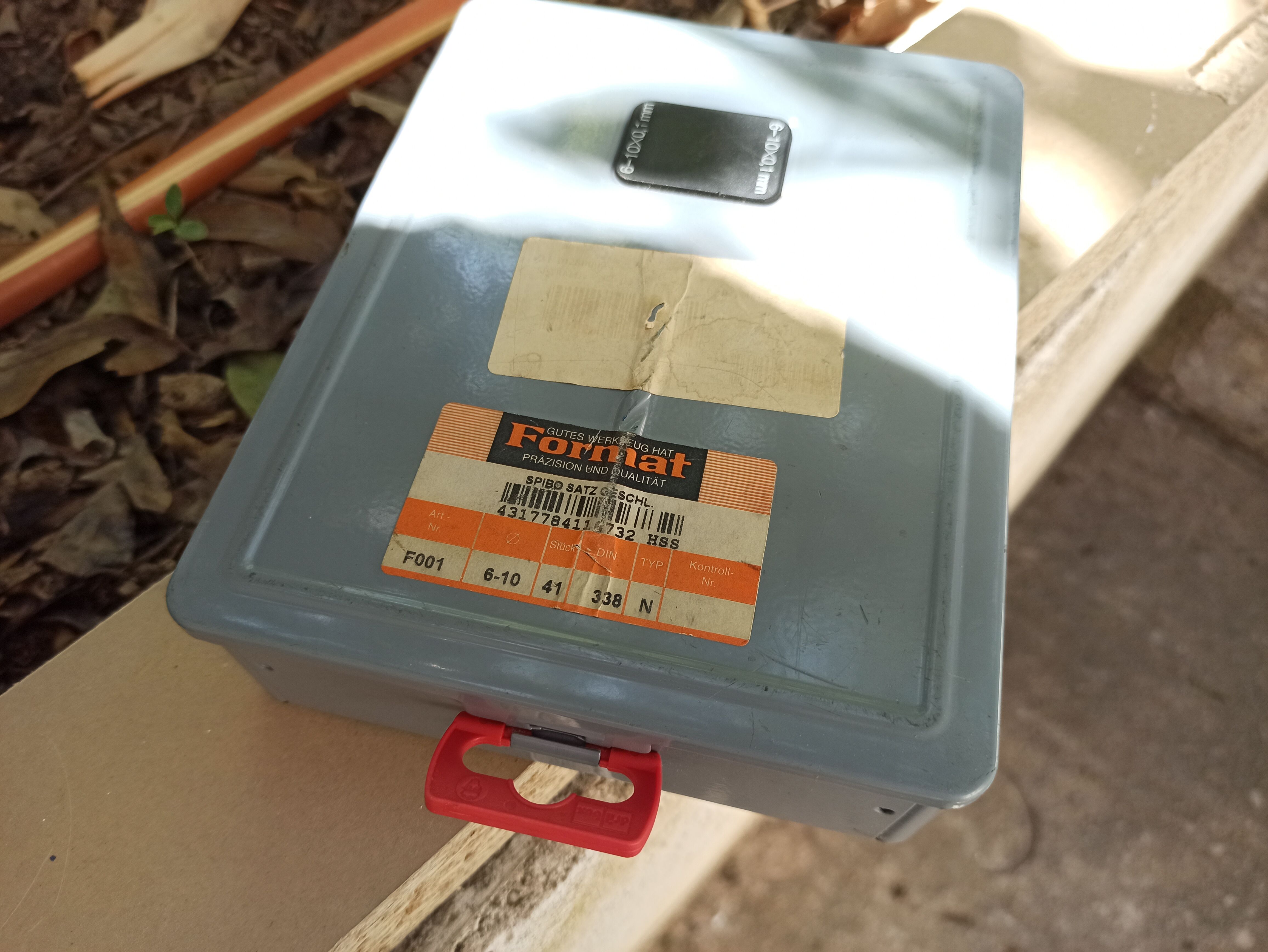

salde Αύγουστος 30, 2020 #230 Αύγουστος 30, 2020 57 minutes ago, Lakisss said: Γνωρίζει κανείς τα τρυπάνια Format; (εννοείται δεν γνωρίζω) σε αυτήν τη σελίδα κάποιος είχε την ίδια απορία με σένα. Από κάτω λαμβάνει κάποιες απαντήσεις (κάνε μετάφραση στον browser αν σου βγάλει γερμανικά): Werkzeuge von FORMAT - WERKZEUG-FORUM.DE WWW.WERKZEUG-FORUM.DE Ενδεικτικά: Exactly: FORMAT tools are the trademark of EDE (Purchasing Office of German Iron Dealers) in Wuppertal - see also www.ede.de. Almost everything is delivered to the dealers via the central warehouse in Wuppertal. Not to be confused with PROMAT from Nordwest-Hagen and PRIMAT from Wollschläger-Bochum. FORMAT is re-tendered or requested from the suppliers every 2 years. For the duration of this period, the approximately 35 Format A dealers in Germany (premium tool group) should only ever deliver consistent quality. No dealer who sells this FORMAT program may sell other brands for this. It is of course possible that one or the other dealer will do so if there is no stock or old stock. Με μια γρήγορη ματια, είναι ιδιωτική ετικέτα της παραπάνω ένωσης εμπόρων εργαλείων. Τους τα κατασκευάζουν διάφοροι, με αποτέλεσμα να κρίνονται κατά περίπτωση, κάποια μπορεί να είναι καλά, άλλα όχι τόσο. 2 1
Seafalco Αύγουστος 30, 2020 #231 Αύγουστος 30, 2020 (edited) FORMAT Quality: FORMAT is the brand for professional tools WWW.FORMAT-QUALITY.COM FORMAT ist der Komplettanbieter für Werkzeuge für Industrie und Handwerker. Νίκο, όπως τα είπε ο Σταμάτης! Από ότι βλέπω και από το site τους είναι "ετικέτα" εμπόρων! Σαφώς και για να δραστηριοποιούνται στην Ευρώπη κυρίως -μη πω αποκλειστικά- θα έχουν κάποια αξιοπρεπή ποιότητα και θα ακολουθούν τις προδιαγραφές! Από εκεί βέβαια μέχρι το έχουν εξαιρετικά εργαλεία, υπάρχει μια απόσταση, άγνωστο το πόση είναι ! Έγινε επεξεργασία Αύγουστος 31, 2020 από Seafalco 1 1
Lakisss Αύγουστος 31, 2020 #232 Αύγουστος 31, 2020 Την συλλογή μου την χάρισαν και μόνο 5-6 νούμερα είναι χρησιμοποιημένα. Είχα την απορία γιατί στην εταιρεία του την δουλεύουν και θεωρείται καλή και ακριβή.
Seafalco Αύγουστος 31, 2020 #233 Αύγουστος 31, 2020 Και μπορεί να είναι ακριβώς έτσι! Στην επαγγελματική χρήση δεν "επιβιώνει" κάτι αν δεν έχει τα ποιοτικά προσόντα! Για να καλυφθεί η αγορά που θέλει κάτι ποιοτικό χωρίς να πληρώσει το εργαλείο με το "βαρύ"όνομα αρκετοί κατασκευαστές έχουν και δεύτερη εναλλακτική οδό διάθεσης εργαλείων τα οποία είναι ποιοτικά αλλά δεν τα λένε Gedore ας πούμε, αλλά Carolus! Και φυσικά το φασόν -όπως λέγαμε τις προάλλες για τις πρέσες- δίνει και παίρνει και μάλιστα πολλές φορές χωρίς καμία υποβάθμιση στην ποιότητα! 2
ΓιαγκΤ Αύγουστος 31, 2020 #234 Αύγουστος 31, 2020 (edited) Μία ώρα πριν, το μέλος Seafalco έγραψε: Και μπορεί να είναι ακριβώς έτσι! Στην επαγγελματική χρήση δεν "επιβιώνει" κάτι αν δεν έχει τα ποιοτικά προσόντα! Για να καλυφθεί η αγορά που θέλει κάτι ποιοτικό χωρίς να πληρώσει το εργαλείο με το "βαρύ"όνομα αρκετοί κατασκευαστές έχουν και δεύτερη εναλλακτική οδό διάθεσης εργαλείων τα οποία είναι ποιοτικά αλλά δεν τα λένε Gedore ας πούμε, αλλά Carolus! Και φυσικά το φασόν -όπως λέγαμε τις προάλλες για τις πρέσες- δίνει και παίρνει και μάλιστα πολλές φορές χωρίς καμία υποβάθμιση στην ποιότητα! Ονομάζετε αθέμιτος ανταγωνισμός και το κάνουν για να κλείσουν τους ανταγωνιστές στις φτηνές κατηγορίες Όπως πχ η βάρτα πουλάει -30% τις μπαταρίες της χωρίς τα αυτοκόλλητα και κολλάνε οι έμποροι δικά τους Έγινε επεξεργασία Αύγουστος 31, 2020 από ΓιαγκΤ 1
Seafalco Αύγουστος 31, 2020 #235 Αύγουστος 31, 2020 3 hours ago, ΓιαγκΤ said: Ονομάζετε αθέμιτος ανταγωνισμός Μακάρι να μπορούσα να πω ότι έχεις άδικο! Δυστυχώς αυτό που λες Γιάγκο είναι πραγματικότητα, δεν ξέρω αν ποτέ υπήρξε εποχή "ευγενούς άμιλλας" μεταξύ των ανταγωνιστών, αλλά σίγουρα δεν είναι η δική μας ! Όπως και να έχει, προς ώρας δίνει πρόσβαση σε καλά εργαλεία με χαμηλές τιμές, το πότε αυτό θα γυρίσει μπούμερανγκ δεν το ξέρει κανείς. Γι' αυτό εμείς πρέπει να έχουμε τα μάτια μας ανοιχτά όσο μπορούμε και να υποστηρίζουμε και τους μικρούς ποιοτικούς κατασκευαστές! Αυτός είναι και ο λόγος που εδώ πιστεύω ότι έχουμε όλοι όσοι ασχολούμαστε, τον τρόπο να κάνουμε μια -μικρή έστω- διαφορά, αναφερόμενοι και σε κατασκευαστές που είναι μεν έξω από την "κεντρική" σκηνή, αλλά η δουλειά τους είναι εξαιρετική ! 2
salde Αύγουστος 31, 2020 #236 Αύγουστος 31, 2020 στο λινκ από το γερμανικό φόρουμ που σου έβαλα κάποιος γράφει ότι μερικά δικά τους μπορεί να είναι καλά, από καλό κατασκευαστή, με καλές προδιαγραφές. Απλώς δεν μπορείς να ξέρεις αν ισχύει για όλα. Γιάγκο αυτοί μάλλον είναι προμηθευτικός συνεταιρισμός για μέλη. Σαν «ομαδική αγορά κατά παραγγελία». Αν το καταλαβαίνω καλά, έχουν δημιουργήσει αυτήν την μάρκα για τα μέλη τους, φαντάζομαι με σκοπό να ανταγωνιστούν τις ιδιωτικές ετικέτες από μεγαθήρια τύπου Lidl και κυρίως τα αντίστοιχα με προϊόντα για την DIY αγορά (Praktiker, OBI κλπ). Με προσανατολισμό την αγορα Β2Β και πιο «επαγγελματικές» αγορές, για αυτό και λογικά ισχύει η εντύπωση που σχημάτισε ο Νίκος. Τούτη είναι η «εταιρεία», προμηθευτικός συνεταιρισμός, ότι είναι τέλος πάντων. Δεν είναι ακριβώς το ίδιο με το αυτοκόλλητο της Βάρτα (όπου την κατάσταση την δημιουργεί ο ίδιος ο κατασκευαστής). Γράφει με ποιες ετικέτες εμφανίζονται, μεταξύ αυτών κι η Format.https://www.ede.de/en/company/history.html 1
ΓιαγκΤ Αύγουστος 31, 2020 #237 Αύγουστος 31, 2020 πριν 49 λεπτά, το μέλος Seafalco έγραψε: δεν ξέρω αν ποτέ υπήρξε εποχή "ευγενούς άμιλλας" μεταξύ των ανταγωνιστών, αλλά σίγουρα δεν είναι η δική μας ! Στο παρελθόν Στέλιο οι εταιρίες ήταν πολλές, επίσης την όποια προσπάθεια θα την έτρωγαν οι δασμοί πριν 49 λεπτά, το μέλος salde έγραψε: Γιάγκο αυτοί μάλλον είναι προμηθευτικός συνεταιρισμός για μέλη. Σαν «ομαδική αγορά κατά παραγγελία». Αν το καταλαβαίνω καλά, έχουν δημιουργήσει αυτήν την μάρκα για τα μέλη τους, φαντάζομαι με σκοπό να ανταγωνιστούν τις ιδιωτικές ετικέτες από μεγαθήρια τύπου Lidl και κυρίως τα αντίστοιχα με προϊόντα για την DIY αγορά (Praktiker, OBI κλπ). Με προσανατολισμό την αγορα Β2Β και πιο «επαγγελματικές» αγορές, για αυτό και λογικά ισχύει η εντύπωση που σχημάτισε ο Νίκος. Τούτη είναι η «εταιρεία», προμηθευτικός συνεταιρισμός, ότι είναι τέλος πάντων. Δεν είναι ακριβώς το ίδιο με το αυτοκόλλητο της Βάρτα (όπου την κατάσταση την δημιουργεί ο ίδιος ο κατασκευαστής). Γράφει με ποιες ετικέτες εμφανίζονται, μεταξύ αυτών κι η Format. Δεν έχει σημασία ποίος δημιουργεί την κατάσταση αλλά ότι το προϊόν βγαίνει ποιο φτηνά με ετικέτα ευκαιρίας. Άσε που δεν γνωρίζουμε στην συνεννόηση μεταξύ τους τι παίχτηκε 1
