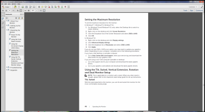

ΟΚ, η αγορά έγινε..!  Dell U2715H. Σας ευχαριστώ πολύ όλους..!!!  Είναι πανέμορφη, εξωτερικά δε μου φαίνεται τεράστια η αλλαγή μεγέθους από την 24άρα που είχα, αλλά η εικόνα είναι ΑΠΙΣΤΕΥΤΗ...!  Πάμε τώρα σε κάτι πρακτικό...:
Την έχω συνδέσει με HDMI καλώδιο και μου δίνει max ανάλυση 2048 x 1152. Να χρησιμοποιήσω ένα καλώδιο DP που δίνει ?  Αυτό φταίει ?

http://en.community.dell.com/support-forums/peripherals/f/3529/t/19609388
2048x1152 means that something in the chain is not HDMI version 1.4. The monitor HDMI hardware is 1.4. So that leaves either the cable, the port on the video card, or the video card driver as the culprit. Some users with HDMI 1.3 or older have created a custom resolution using a lower Hz setting of 50Hz to 59Hz to get 2560x1440.
Βάλε το dp. Αλλά έχει η 9800 dp?

ναι, το είχα δει αυτό το ποστ, αλλά ΚΑΙ η οθόνη ΚΑΙ το καλώδιο είναι 1.4, άρα..?  Έχω τους 342.01 εγκατεστημένους... και έχω βάλει και τους drivers της οθόνης... Win7 64-bit έχω... Τι να φταίει..?!? Α! Η μία άκρη του DP (αυτή που μπαίνει στην κάρτα) μοιάζει με HDMI...

Νομίζω την "πάτησες".
Πες μας το ακριβές μοντέλο της κάρτας γραφικών σου.
Κατά πολύ μεγάλη πιθανότητα η κάρτα σου δεν υποστηρίζει έξοδο 2k στο HDMI, αλλά μπορεί να την υποστηρίζει στο DVI Dual link.  Οπότε πας για νέα καρτούλα :).
Δεν μπορώ να καταλάβω βέβαια γιατί πολλοί κατασκευαστές το κάνουν αυτό, αφού οθόνες με είσοδο DVI Dual Link δεν υπάρχουν (δεν έχω δει εγώ τουλάχιστον).
(* Μην κοιτάξεις για αντάπτορες DVI Dual Link σε HDMI, δε θα παίξουν σε 2K).
