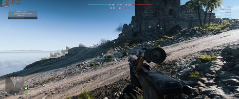

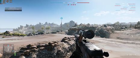

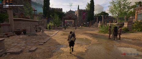

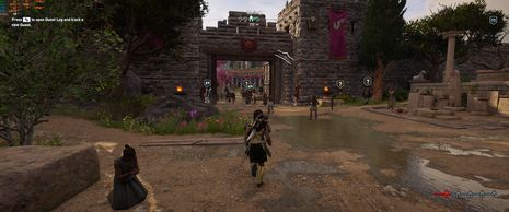

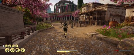

Τo average cpu usage ειναι στο 50% με πολλα peaks στο 80-90% λογω texture loading, Denuvo κ αλλων (σε ησυχο περιβαλλον κ αφου φορτωθουν ολα, σταθεροποιειται στο 30-35%)
εαν το παιχνίδι δεν αξιοποιεί τα hyper threading cores τότε χρησιμοποιείς ολόκληρο τον  επεξεργαστή . Δηλαδή τους μόνο τους κανονικούς πυρήνες . Δηλαδή το 50/100, που είναι πολύ μεγάλο . Ήδη μόλις τον πήρες τον επεξεργαστή ,τερμάτησες τους πυρήνες . Ξαναλέω στην περίπτωση που δεν αξιοποιούνται τα hyper threaded cores .
Το 50% ειναι 8 threads στον 3700Χ. Ο 4770Κ ηταν μονιμως στο 95-100%.
Ο 3700Χ ειναι 50% με καποια peaks στο 80-90% οταν φορτωνει υφες κλπ, οταν το denuvo γουσταρει να φαει κανα δυο threads ετσι για την ωρα, κλπ κλπ.
Προφανως το 80-90% ειναι στιγμιαιο, γι'αυτο ανεβασα τα τρια καρε πιο πανω, για να δειξω πως πεφτει το cpu usage απο 90 σε 50. Το επομενο καρε ηταν στο 35%.
