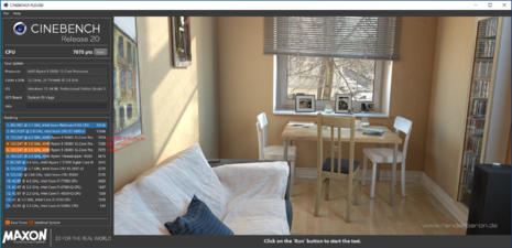

είναι o/c από τα lidl :hehe:  base clock είναι 3.8 να θυμόμαστε, απλά σε full load render τα ρολόγια πάνε μέχρι 4GHz ανάλογα με τα κέφια του περίπου (stock)
τώρα το O/C που έκανα ξαναλέω χωρίς να κλείσω τα energy saver ως εξής , αλλαγή multiplier και τάση
δεν γίνεται να τον βάλω στα 4,2 ("καρφωτά") και να έχω το ίδιο idle με ότι έχω σε stock
για να τον βάλω καρφωτά θα πρέπει να πάω να κλείσω τα energy saver ! με αυτά θυμάμαι στην 1η γενιά είχαμε διάφορα προβλήματα αν δεν τα κλείναμε κλπ
εδώ απλά δουλεύει με όλα ανοιχτά του λες θέλω να πιάσεις σε "βαρύ φορτίο" 4,2 και το πιάνει όταν χρειαστεί αλλά χάνεις σε single thread που πάει μέχρι 4.6
και σύμφωνα με τα benchmarks είναι ποιο γρήγορος πάντα για καταστάσεις με φορτία
με pbo enable και τα υπόλοιπα του pbo auto πάει γύρω στα 4,15Ghz
stock 4
pbo 4,15
manual o/c 4,2 (δεν έχω προλάβει να το σκαλίσω και άλλο)
αυτό που θέλω να καταλήξω ότι έχει κάνει καλή δουλειά η amd ! it just works

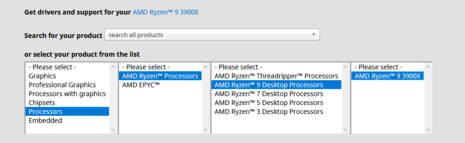

με ποιο version ryzen master είστε? στο τελευταίο 2.1.01424  σας ανοίγει κανονικά ?
ναι με αυτό είμαι το κατέβασα από το site των drivers

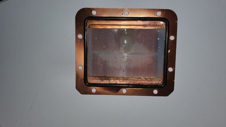

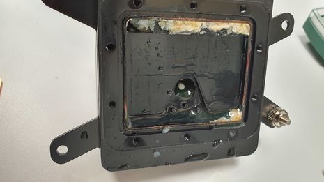

Τα σκάτωσε η Enermax...
Ιδού Enermax Liqmax II 360 ή όπως στο διάολο την είπαν... (για Threadripper είναι η AIO).
Έγινε επεξεργασία από jax7480
Εντός εγγύησης;
Πανηγυρικά απ' ότι φαίνεται
Ειχα γραψει παλιοτερα αν θυμαμαι καλα πως με την ενερμαξ δεν εχουμε και τις καλυτερες εμπειριες στις υδροψυξεις..
2-3 φορες εχει χαλασει στο γραφειο;; Δε ξερω.
Καλά θυμόμουν ότι κάπου είχα δει παρόμοιο θέμα για υδρόψυξη... Προσωπικά ασχολήθηκα με το άθλημα πολύ πριν γίνει μόδα, και έχω αρκετή εμπειρία για να ξέρω ότι απροβλημάτιστο το άθλημα δεν το λες. Θέλει χρόνο, συντήρηση, μανούρα και τελικά καταλήγεις με πιο πολλά ανεμιστήρια από όσα θα είχες με αερόψυξη και όλα αυτά για οριακά καλύτερη απόδοση (τουλάχιστον με λογικό κόστος). Πλέον είμαι μόνο με αέρα εδώ και χρόνια.
