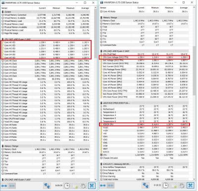

άνοιξε Hwinfo και τσέκαρε @gdp77 @Warlord
τσέκαρε εδώ την φωτογραφία που βάζω από HWinfo

Δεν ξέρω τις απαιτήσεις του cpu σου επειδή έχεις 8πύρηνο και σίγουρα θες παραπάνω ρεύμα από μένα που έχω 6πύρηνο. Εγώ πάντως με offset + 0.0315 είμαι ήδη στα 3.9 (τεστάρω 4 atm) με πολύ χαμηλά ρεύματα και temps. Δες hwinfo (έχοντας τρέξει browser, prime95 και idle)
Όπως βλέπεις max ο επεξεργαστής παίρνει 1.269v (θυμίζω με offset ρύθμιση + 0.03125), δηλαδή απέχω πάρα πολύ από το "ψυχολογικό όριο" 1.35v (που έχει πει η AMD ότι είναι safe για 24/7), ενώ δεν έχω ακουμπήσει καν το όριο 1.35-1.45 που λέει η AMD ότι είναι μεν safe, αλλά με μείωση ζωής επεξεργαστή για 24/7. (Προσωπικά από διάβασμα που έχω ρίξει θεωρώ ότι μέχρι 1.45 με καλή ψύξη ο επεξεργαστής δεν πρόκειται να νιώσει για τουλάχιστον 5 χρόνια, αλλά αυτό είναι άλλη συζήτηση).
Με τις ρυθμίσεις που ακολουθούν, έχω max temp 51 βαθμούς (θερμοκρασία δωματίου 20) σε prime95 όπως αναλύω εδώ.

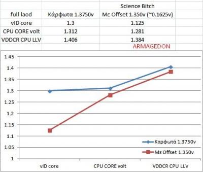

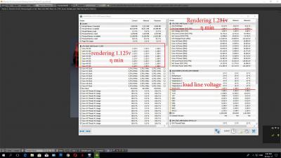

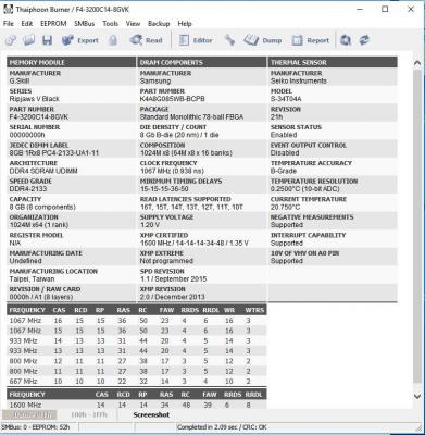

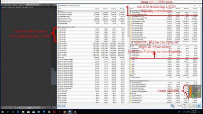

επιτέλους παρέλαβα τις μνήμες φρέσκιες από το εργοστάσιο DEC 2017 γράφουν πάνω (κατευθείαν XMP profile κλπ έπαιξαν χωρίς πρόβλημα)
τώρα είπα να δοκιμάσω O/C τον CPU με offset Voltage και μου έπεσαν τα μαλιά
τον κλείδωσα με offset 0,1625+ κάτι τέτοιο στα 1,350ν και σε rendering έχω τα παρακάτω αποτελέσματα ...
συνοπτηκά  με το προηγούμενο για να μην ψάχνετε πέρα δώθε
δείτε διαφορά με offset  και χωρίς ειδηκά το vID core
:hmm:
