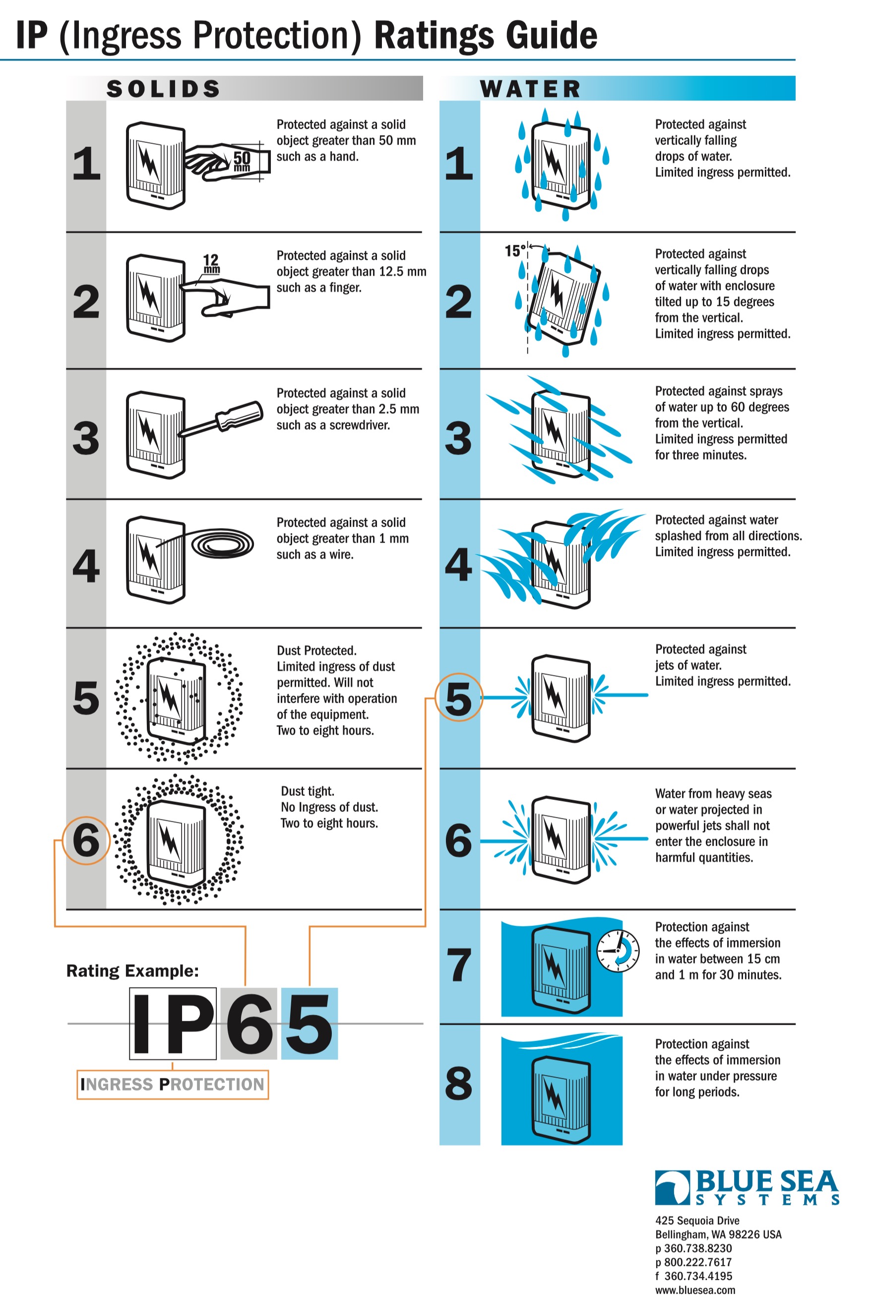

Θέλω να πάρω καλά και αποδοτικά case fans. Είμαι μεταξύ αυτού http://noctua.at/en/products/product-line-redux/nf-p14s-redux-1500-pwm/specification και αυτού:http://noctua.at/en/products/product-line-industrial/nf-a14-industrialppc-2000-pwm. Το ξέρω ότι έχουν διαφορά και στην τιμή και στις στροφές. Αλλά και στον 2000 rpm να παω θα τις ρίχνω όταν δεν χρειάζονται. Αυτό που θέλω να ξέρω είναι εάν οι Industrial αξίζουν τα λεφτά τους, έχοντας βέβαια και κάποια χαρακτηριστικά εντελώς άχρηστα σε μένα, όπως ότι είναι και αδιάβροχοι και θα ήθελα να ξέρω ποια είναι η διαφορά του industrial με το πρόθεμα ip67 σε σχέση με αυτόν που δεν είναι ip67. Προφανώς και θα ακούσω τις προτάσεις σας από άλλους κατασκευαστές.
