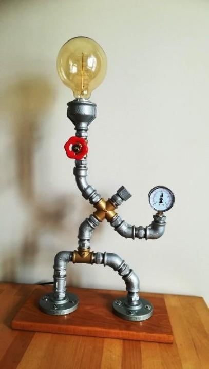

Εκείνο που δεν μπορώ να καταλάβω στο παρακάτω παράδειγμα πως έγινε χωροδικτύωμα με εξαρτήματα βιδωτά.
Πιστεύετε ότι είναι δυνατή μια τέτοια "κλειστή" κατασκευή η έχει παίξει κάποια πατέντα;.

Η απορία μου είναι στην δεύτερη εικόνα πως κατάφερε και εκλεισε  τα τετράγωνα του κάτω μέρους.
Έχει τέσσερα ταφ και τέσσερεις σωληνομαστούς για να κλείσει το κάθε τετράγωνο.
Βιδώνοντας ταφ μαστό μία πλευρά, ταφ μαστό δεύτερη πλευρά, ταφ μαστό τρίτη πλευρά, βάζει και το τέταρτο ταφ και έχει δυο αντικρυστά ταφ να βιδώσει ένα μαστό. Πως το κάνει πως το κάνει αφού τα σίδερα δεν λυγάνε, εκτός αν στα ενδιάμεσα  έφαγε τις βόλτες και τα έκανε κουμπωτά.

Δυο αντικριστά Ταφ μπορείς να τα ενώσεις με μαστό χωρίς να γυρνάς τα ταφ εάν ο μαστός έχει δεξιό και αριστερό σπείρωμα στα άκρα, γυρνάς/σφίγγεις  τον μαστό  και βιδώνει ταυτόχρονα και στα δύο ταφ.

Η λύση λέγεται ρακόρ & το πιθανότερο είναι κάτω από τα καλάθια.

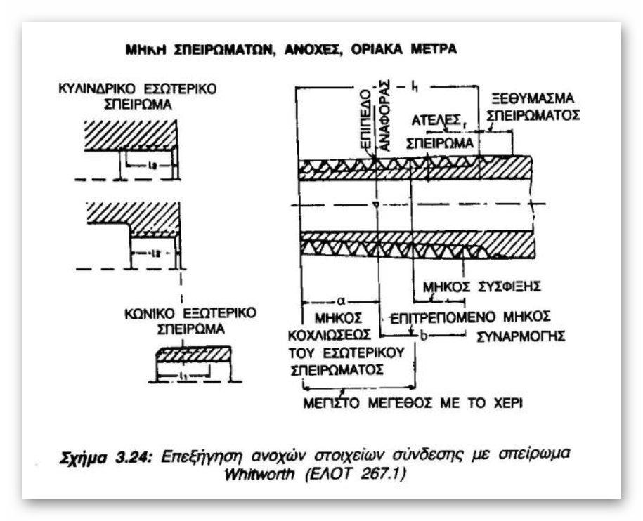

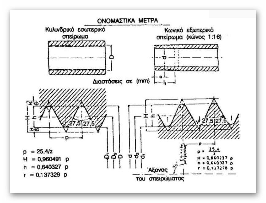

Σωστή η σκέψη, αλλά επειδή αυτά τα σπειρώματα έχουν αρκετές ανοχές και το ένα από τα δύο (το εξωτερικό) είναι κωνικό . . .
. . .  θέλει να το ψάξεις προσεκτικά, γιατί αυτό το μισοβίδωμα είναι πολύ πιθανό να καταλήξει τελείως χαλαρό και το όλο σύστημα να "παίζει" .
Η λύση του ρακόρ είναι πιο δόκιμη, σίγουρα πολύ πιο στιβαρή  και  πιο εύκολη!

Αν τα δεις λοιπόν  πιο ήρεμα θα καταλάβεις δυο τρία πράγματα που έχουν σημασία, όπως το ότι αυτά τα σπειρώματα είναι σχεδιασμένα έτσι ώστε να σφίγγουν  χωρίς να είναι απαραίτητο να υπάρχει κάποια πατούρα πάνω στην οποία κοντράρουν. σφίγγουν μεταξύ τους καθώς το ένα μπαίνει στο άλλο γιατί το εξωτερικό σπείρωμα (αυτό που έχει η σωλήνα / σωληνομαστός) είναι κωνικό.
Δηλαδή ξεκινά αρκετά μικρότερο από το εσωτερικό σπείρωμα της μούφας /του Τ / γενικά του εξαρτήματος (για να μπαίνει εύκολα μέσα σε αυτό όταν έχεις τυλίξεις επάνω το "κανάβι" στεγανοποίησης και καταλήγει σε μια διάμετρο ελαφρά μεγαλύτερη από αυτήν του εξαρτήματος, έτσι ώστε η σωλήνα και το εξάρτημα να σφίξουν σταθερά μεταξύ τους "μέταλλο με μέταλλο" χωρίς να βασίζονται στην μηχανική αντοχή του στεγανοποιητικού.  Έτσι αυτό μη έχοντας να παραλάβει μηχανικά φορτία κάνει καλύτερα τη δουλειά του και οι συνδέσεις μας δεν στάζουν !
Αυτό που είναι καλό λοιπόν για τον υδραυλικό, για την κατασκευή σου μπορεί να αποδειχθεί πρόβλημα, γιατί τα δύο σπειρώματα δεν έχουν σε όλο τους το μήκος την ίδια καλή συναρμογή που έχουν τα μηχανουργικά σπειρώματα που είναι και τα δύο κυλινδρικά και στα οποία είναι πολύ πιθανό ότι θα μπορούσες με λίγο κόλλα σπειρωμάτων να κάνεις τη δουλειά σου.
Η κωνικότητα και το μισοβίδωμα δεν σου εξασφαλίζει ότι στην θέση που εσύ θα χρειάζεσαι να παραμείνουν μισοβιδωμένα , αυτά θα έχουν αρκετά σφιχτά τις σπείρες τους μεταξύ τους, έτσι ώστε να σταθεροποιηθούν με κόλλα σπειρωμάτων.
