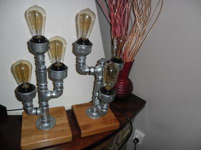

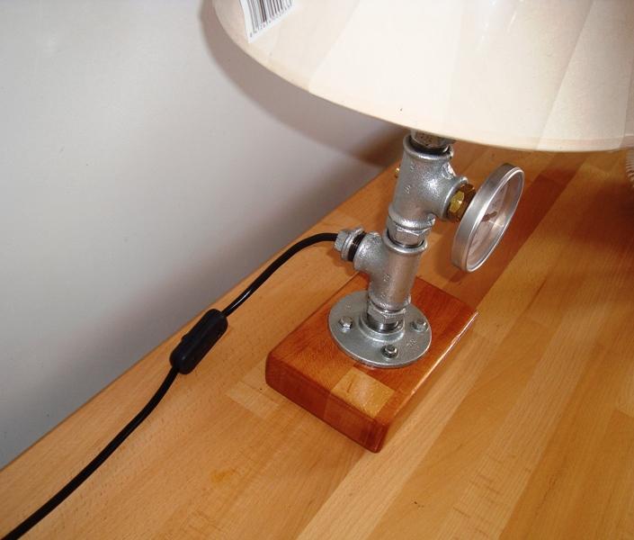

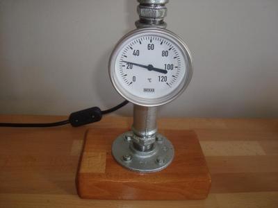

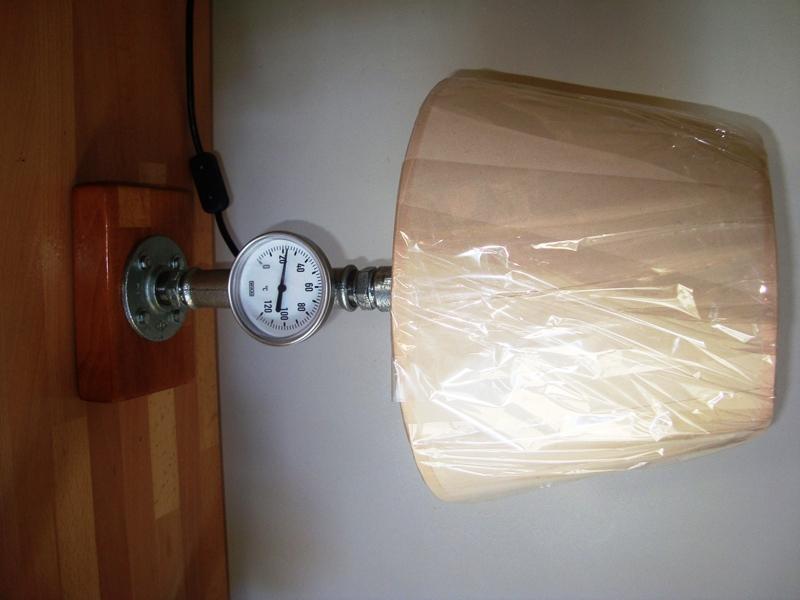

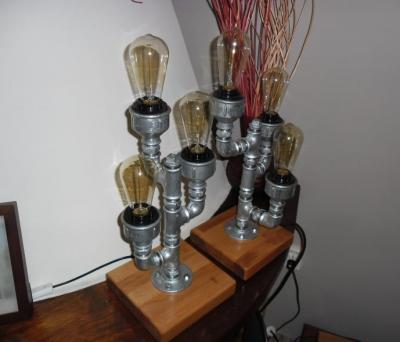

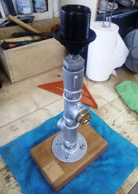

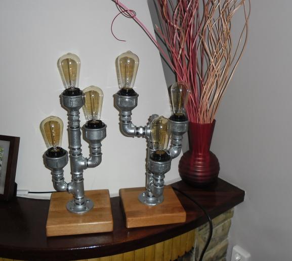

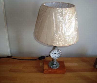

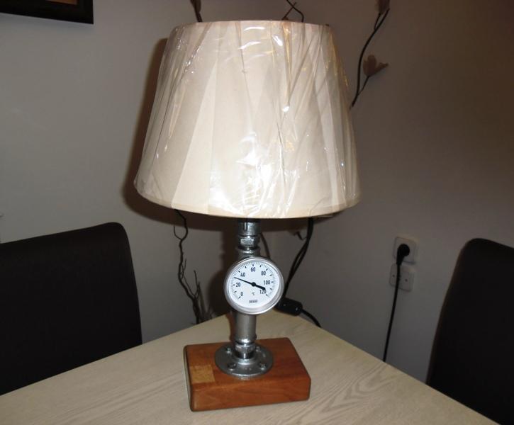

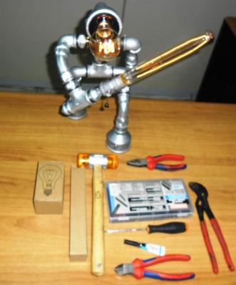

Δημοφιλής Δημοσίευση costas1965 Ιούλιος 10, 2017 Author Δημοφιλής Δημοσίευση #41 Ιούλιος 10, 2017 Συνέχεια industrial φωτιστικών .............. Στοιχίζουν το 50% το να τα φτιάξεις μόνος σου. Δώρο για μια φίλη μας. Οι λάμπες από τον Καυκά στην Πάτρα σε πολύ συμπαθητική τιμή.https://www.etsy.com/uk/listing/2695...?ref=related-8Edison table lamp (Cactus) Ένα ακόμα φωτιστικό με αναλογική ένδειξη της θερμοκρασίας του χώρου. 11
Stelios13 Ιούλιος 10, 2017 #42 Ιούλιος 10, 2017 Πανεμορφο βγηκε κ η ιδεα για το θερμομετρο πολυ καλη!!!Απο τις φωτο κ καθαρα υποκειμενικα θα ηθελε η ποιο στενο καπελο η μεγαλυτερη βαση... 1
costas1965 Ιούλιος 10, 2017 Author #43 Ιούλιος 10, 2017 πριν 2 ώρες, το μέλος Stelios13 έγραψε: Πανεμορφο βγηκε κ η ιδεα για το θερμομετρο πολυ καλη!!!Απο τις φωτο κ καθαρα υποκειμενικα θα ηθελε η ποιο στενο καπελο η μεγαλυτερη βαση... http://www.creative-cables.gr/-/13088-kivu-xeiropoiito-epitrapezio-fotistiko.html
Seafalco Ιούλιος 10, 2017 #44 Ιούλιος 10, 2017 @costas1965 Όσο γουστάρω την Steampunk αισθητική, τόσο στα φωτιστικά , όσο και στο ραφάκι του μπάνιου! Παρ' όλα αυτά πιστεύω ότι ο συνονόματος, έχει ένα δίκιο! Από άποψη "ισορροπίας" -οπτικής πάντα- θα ήθελε μια λίγο πιο μεγάλη βάση (και πιο συμμετρική ), όσο για την αρχική ιδέα, που η βάση είναι μεταλλική, εκεί νομίζω -έτσι μου βγαίνει εμένα δηλαδή- ότι παίζει με την αίσθηση ότι το εξάρτημα αυτό, δεν είναι η βάση, αλλά το μέσο σύνδεσης με τη βάση που είναι το ξύλο του κομοδίνου! Απόψεις βέβαια, που δε θίγουν την πολύ ωραία δουλειά ! 1
ΓιαγκΤ Ιούλιος 11, 2017 #45 Ιούλιος 11, 2017 Επίσης όταν όλα είναι κυκλικά η παραλληλόγραμμη βάση σε αγχώνει : ) 2
Asxetius Ιούλιος 11, 2017 #47 Ιούλιος 11, 2017 Σε κατασκευές άλλων ατόμων εκτιμώ πάντα το τεχνικό κομμάτι της κατασκευής, την λεπτομέρεια και τον χρόνο που αφιέρωσε για να το κάνει. Το αισθητικό κομμάτι κομμάτι είναι γούστο του δημιουργού, αν ταιριάζει και με το δικό μου παίρνει 100%, αν όχι 99%

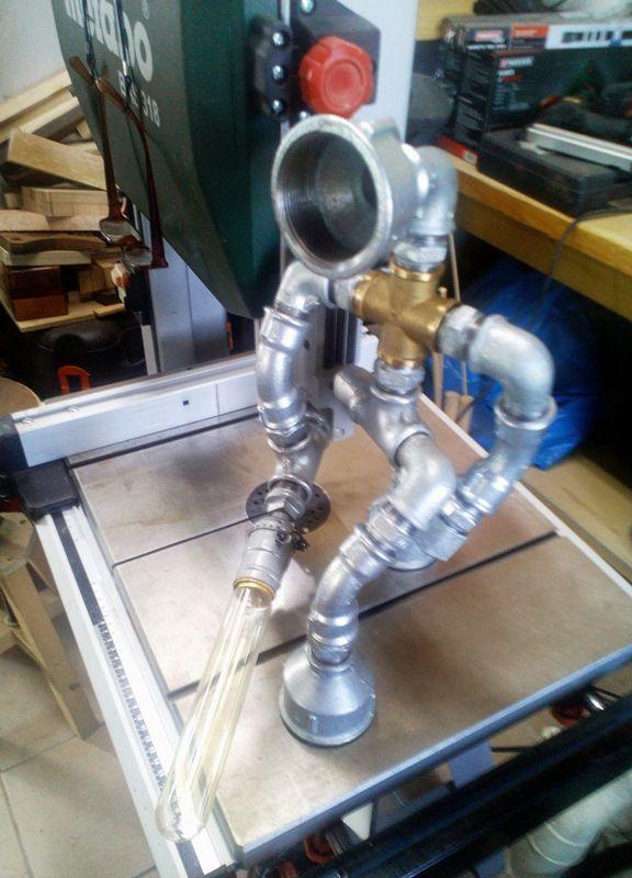

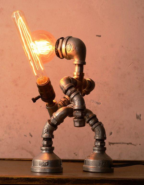

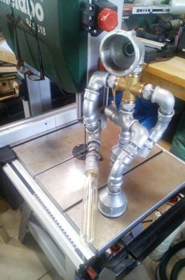

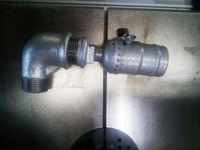

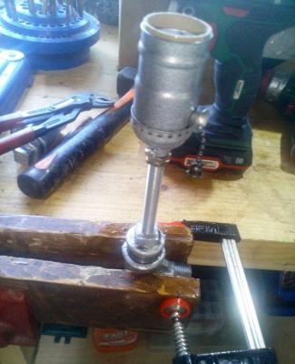

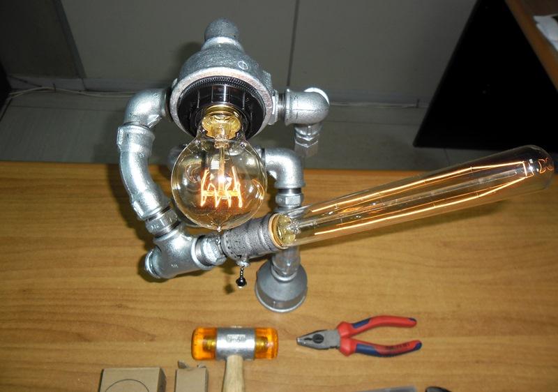

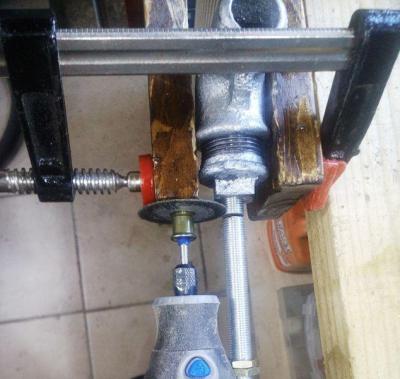

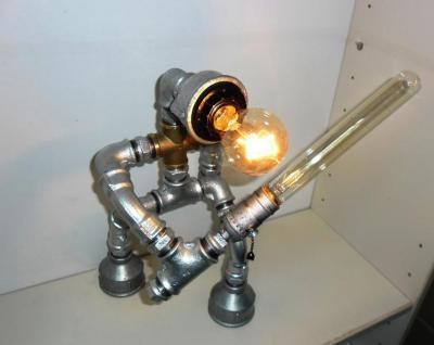

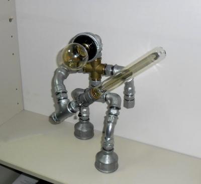

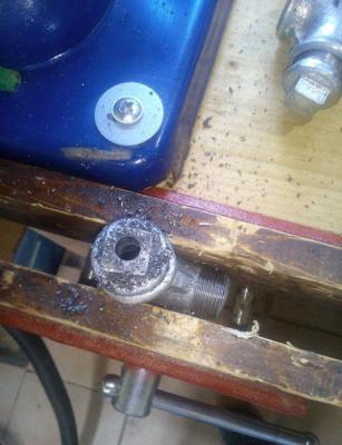

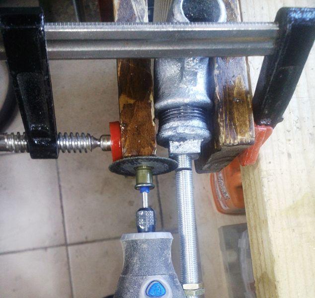

Δημοφιλής Δημοσίευση costas1965 Ιούλιος 25, 2017 Author Δημοφιλής Δημοσίευση #54 Ιούλιος 25, 2017 Θέλω να φτιάξω αυτό:https://www.etsy.com/listing/4956000...nal_listings_5 Τιμή: 151,10 € & χωρίς τις λάμπες παρακαλώ ! ! ! Μου χρειάστηκε να ανοίξω σπείρωμα για τον σωληνομαστό του ντουί της μακρόστενης λάμπας "σπαθιού". Με τον σπειροτόμο (Μ10 * 1) που πήρα πρόσφατα η εργασία για την διάνοιξη του σπειρώματος έγινε γρήγορα, εύκολα & καθαρά, ενώ με γλύτωσε από την αγορά 3 εξαρτημάτων επιπλέον (συστολές), κάτι που σημαίνει ότι το κολαούζο έβγαλε ήδη τα χρήματα του ! Δεν έχει τελειώσει ακόμα...... 10
costas1965 Ιούλιος 25, 2017 Author #56 Ιούλιος 25, 2017 πριν 24 λεπτά, το μέλος Asxetius έγραψε: Ευγε Κωνσταντίνε Mεγαλούτσικο το βλέπω. Τι ύψος έχει? Εγώ 1.90 cm. Ο Μαχητής θα μετρηθεί όταν τελειώσει. Τώρα όμως είμαι εκτός.

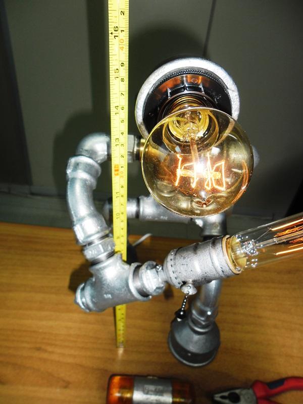

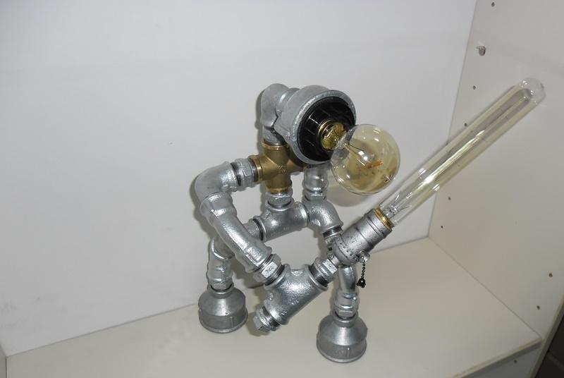

karmen1983 Ιούλιος 26, 2017 #57 Ιούλιος 26, 2017 Παππού Duracel δεν έχεις πραγματικά σταματημό! Θεωρώ ότι είναι από τα καλύτερα που έχεις φτιάξει το συγκεκριμένο και αξίζει ειδικά αφού το βρήκες σε τέτοια τιμή πώλησης. Αλήθεια πόσο σου πήγε σε υλικά για να έχουμε μια ιδέα σε σχέση με το πόσο το πουλάνε; Το μόνο που θα άλλαζα είναι ο δεξιός αγκώνας που φαίνεται στη φώτο παρακάτω. πριν 19 ώρες, το μέλος costas1965 έγραψε: Δείχνει να εχει την ανάποδη φορά από ένα κανονικό χέρι. Βέβαια θεωρώ ότι αλλάζει εύκολα αυτό σωστά;
costas1965 Ιούλιος 26, 2017 Author #58 Ιούλιος 26, 2017 πριν 39 λεπτά, το μέλος karmen1983 έγραψε: Παππού Duracel δεν έχεις πραγματικά σταματημό! Θεωρώ ότι είναι από τα καλύτερα που έχεις φτιάξει το συγκεκριμένο και αξίζει ειδικά αφού το βρήκες σε τέτοια τιμή πώλησης. Αλήθεια πόσο σου πήγε σε υλικά για να έχουμε μια ιδέα σε σχέση με το πόσο το πουλάνε; Το μόνο που θα άλλαζα είναι ο δεξιός αγκώνας που φαίνεται στη φώτο παρακάτω. Δείχνει να εχει την ανάποδη φορά από ένα κανονικό χέρι. Βέβαια θεωρώ ότι αλλάζει εύκολα αυτό σωστά; Δεν έχει τελειώσει ακόμαααααα λέμε. Το post έγινε περισσότεραο για το κολαουζο!!! Όλα αλλάζουν, γυρίζουν, στρίβουν, ανασηκώνονται κλπ κλπ. Τιμή μαζί με τις λάμπες γύρω στα 50 €. 3

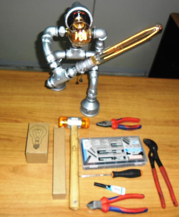

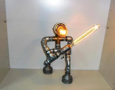

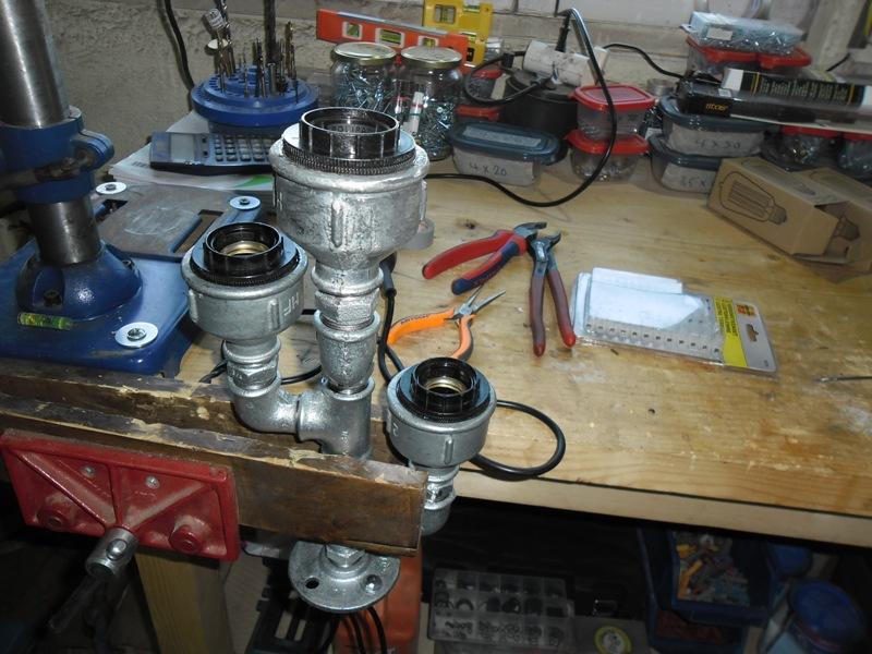

costas1965 Ιούλιος 26, 2017 Author #60 Ιούλιος 26, 2017 Ο Iron Man "Μαχητής" μου, προχώρησε αρκετά. Όλα τα υδραυλικά είναι 3/4'' γαλβανιζέ εκτός από τον κορμό (σταυρός) που είναι ορειχάλκινος. Το ύψος του: 39 cm ! Υπάρχει η δυνατότητα να ρυθμιστεί με ροοστάτη, πλήρως έως το off, η ένταση του ρεύματος στους 2 λαμπτήρες. Υπάρχει η δυνατότητα το φωτόσπαθο του "Μαχητή" να ανάβει & να κλείνει ανεξάρτητα από την κεφαλή. Γειώθηκε το μεταλλικό σασί του. Κόστος κατασκευής ~ 50 € μαζί με τις λάμπες του. Περασμένο με 2 χέρια διάφανο ακρυλικό βερνίκι στεγνώνει στο Εργαστήριο πριν κατέβει στο στίβο μάχης !!! Αν χρειαστούν ρυθμίσεις στα χερο-πόδαρα του θα γίνουν αύριο πριν τοποθετηθεί στην τελική του θέση. 9
