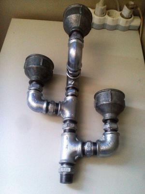

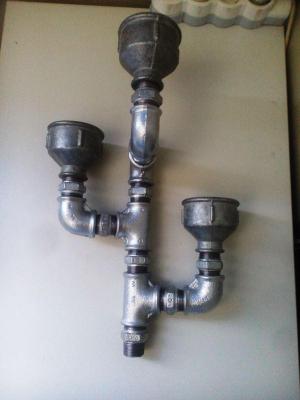

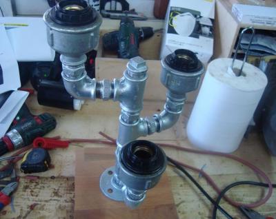

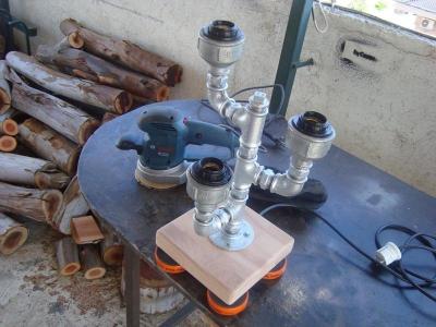

costas1965 Ιούνιος 9, 2017 Author #33 Ιούνιος 9, 2017 (edited) Πάμε για άλλα...... Edison table lamp - cactus lamp. Είδα αυτό & μου άρεσε (φυσικά όχι η τιμή πώλησης του): https://www.etsy.com/listing/2695430...=sr_gallery_13 Στοιχίζει 45 - 50 € με τις λάμπες & αυτός το δίνει 103 € χωρίς τις λάμπες + τα όποια μεταφορικά !!! Εγώ λέω να βάλω πιο πλατύ ξύλο 200x200 (αυτός βάζει 150χ150), γιατί φοβάμαι μήπως ανατραπεί όπως θα το ξεσκονίζει η νοικοκυρά αν το αφήσω σε αυτήν την διάσταση. Υλικά Υδραυλικά: (όλα γαλβανιζέ) 3 συστολές 2'' χ 3/4'' 3 ταυ 3/4'' 3 καμπύλες 90 μοιρών 3/4'' 9 μαστοί 3/4'' 1 τάπα αρσενική 3/4'' (δεν έχει μπει ακόμα) 1 φλάντζα τελική 3/4'' (δεν έχει μπει ακόμα) Ξυλεία: Θα τοποθετηθεί ένα κομμάτι σύνθετης ξυλείας οξιάς 200 x 200 & με πάχος 40 mm. Ηλεκτρολογικά: 3 ντουί βακελίτη Ε27 3 Λαμπτήρες νήματος Ε27, τύπου "Edison" για να ντιμάρονται (σχήματος "αχλαδιού") Καλώδιο με dimmer από Banggood. Κόλλα 2 συστατικών για στερέωμα των ντουί στις συστολές των 3''. Ελπίζω να μην ξέχασα κάτι. Συνεχίζετε.............. Έγινε επεξεργασία Ιούνιος 9, 2017 από costas1965 7

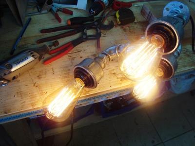

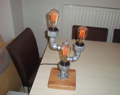

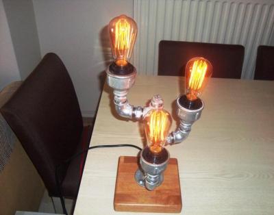

Δημοφιλής Δημοσίευση costas1965 Ιούνιος 10, 2017 Author Δημοφιλής Δημοσίευση #37 Ιούνιος 10, 2017 & εγένετο φως....................! Χρησιμοποιήθηκε dimmer "κεντρικό" για πρίζα σούκο & γειώθηκε & το μεταλλικό σασί. Καλό απόγευμα. Δοκιμάστε το................ 10

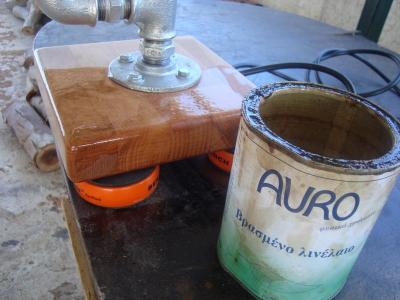

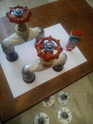

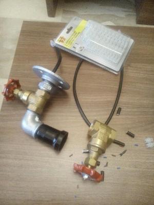

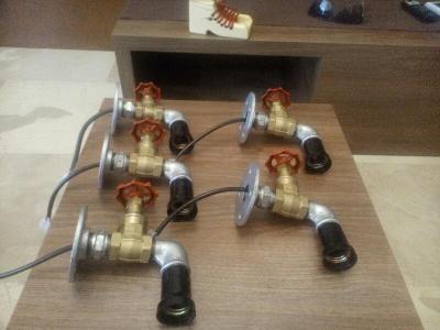

costas1965 Ιούνιος 24, 2017 Author #39 Ιούνιος 24, 2017 Αν κ δεν είμαι της επανάληψης προχώρησα στην κατασκευή άλλων 5 industrial-style φωτιστικών για το μαγαζί του φίλου μου. Επιπλέον άλλαξα κ κορδόνια στο παπούτσι μου! 5

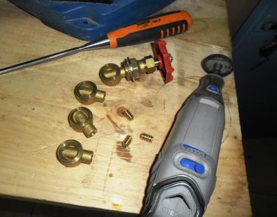

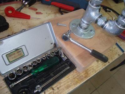

costas1965 Ιούνιος 24, 2017 Author #40 Ιούνιος 24, 2017 & μερικές λεπτομέρειες της κατασκευής που ζήτησε & με το δίκιο του ο κ. @osa 4
