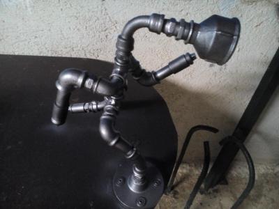

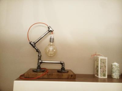

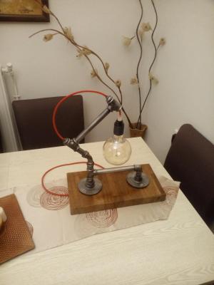

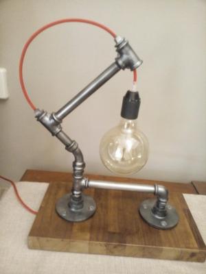

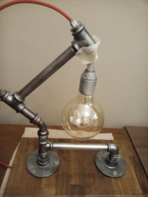

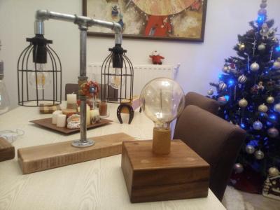

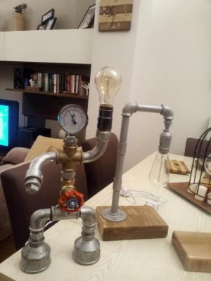

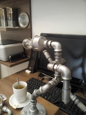

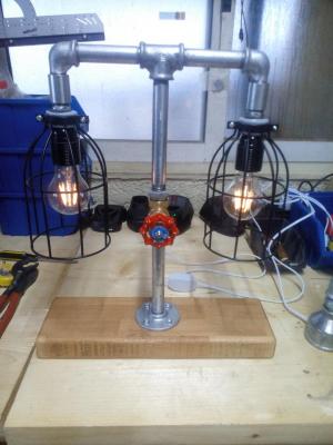

Δημοφιλής Δημοσίευση costas1965 Δημοσιεύτηκε Μάρτιος 25, 2017 Δημοφιλής Δημοσίευση #1 Δημοσιεύτηκε Μάρτιος 25, 2017 (edited) Καλημέρα & Χρόνια Πολλά σε όλους. Έτσι για να θυμηθούμε τα πιο παλιά. DIY Idustrial lamp by Pappous. Fwtistiko Industrial.docx Παλιότερες κατασκευές.................... Έγινε επεξεργασία Μάρτιος 25, 2017 από costas1965 10

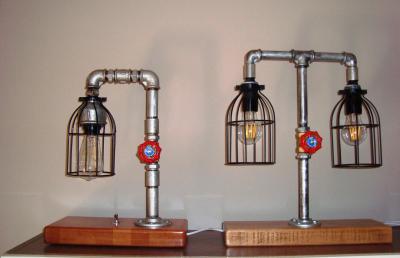

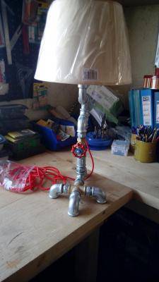

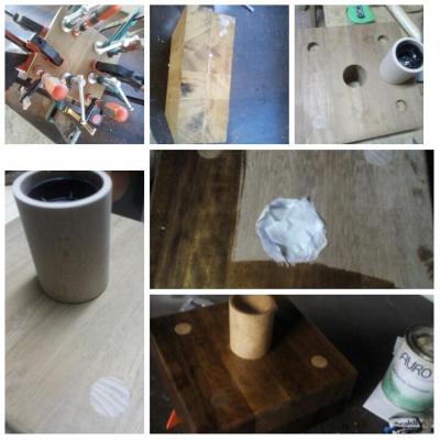

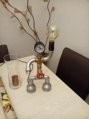

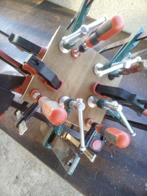

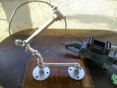

Δημοφιλής Δημοσίευση costas1965 Μάρτιος 25, 2017 Author Δημοφιλής Δημοσίευση #2 Μάρτιος 25, 2017 & μερικά ακόμα ............. Πάμε πιο κάτω ................ 14 1

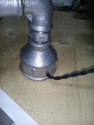

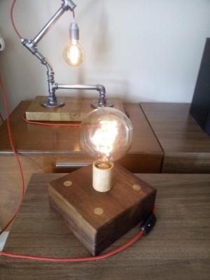

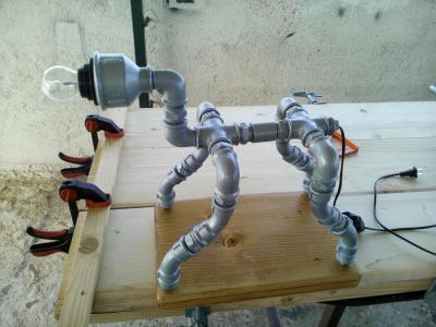

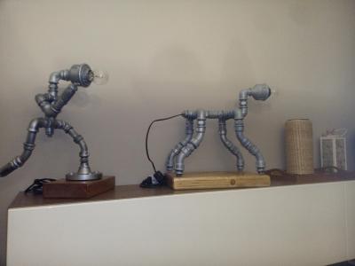

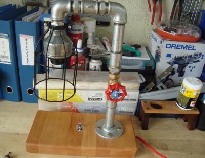

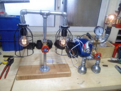

Δημοφιλής Δημοσίευση costas1965 Μάρτιος 25, 2017 Author Δημοφιλής Δημοσίευση #4 Μάρτιος 25, 2017 & λίγο ακόμα........................ πριν 1 λεπτό, το μέλος Qparadox έγραψε: Πολύ ωραία!! Reveal hidden contents το 2ο μου αρέσει περισσότερο!! 10
karmen1983 Μάρτιος 25, 2017 #5 Μάρτιος 25, 2017 Ασταμάτητε παππού πολλά πολλά μπράβο!!! Εχεις βγάλει κοστολόγιο για το κάθε ένα; Νομίζω θα ήταν ενδιαφέρουσα σαν πληροφορία 1
costas1965 Μάρτιος 25, 2017 Author #6 Μάρτιος 25, 2017 Από 45 έως 60 € max. Καμία φυσικά σχέση με το πόσο τα πουλάνε στην αγορά. 3

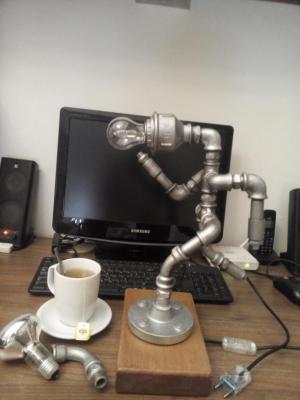

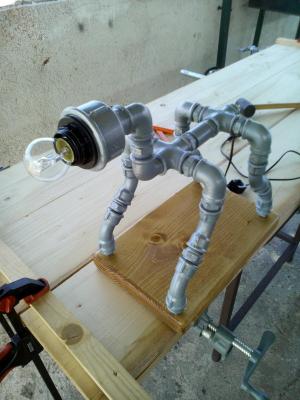

costas1965 Μάρτιος 25, 2017 Author #7 Μάρτιος 25, 2017 (edited) K ένας iron "σκυλάκος". Τα πιο περισσότερα έχουν δοθεί δώρα σε φίλους κ διακοσμούν σπίτια φίλων ή διάφορα στέκια στην Πάτρα. Έγινε επεξεργασία Μάρτιος 25, 2017 από costas1965 6 1

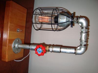

costas1965 Μάϊος 9, 2017 Author #8 Μάϊος 9, 2017 (edited) Δώσε industrial lamp στον λαό. Biker Industrial Lamp Αν ξεμείνεις από υδραυλικά & είναι Σ/Κ, πας στο φωτιστικό σου & του κόβεις ένα χεράκι ή ένα ποδαράκι & κάνεις δουλειά σου βρε αδερφέ. Έγινε επεξεργασία Μάϊος 9, 2017 από costas1965 7

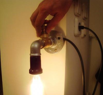

costas1965 Μάϊος 9, 2017 Author #10 Μάϊος 9, 2017 (edited) πριν 14 λεπτά, το μέλος panava έγραψε: Απλά ασταμάτητος... το μπράβο είναι λίγο. Καλημέρα Μάστορά μου. Έγινε επεξεργασία Μάϊος 9, 2017 από costas1965 1

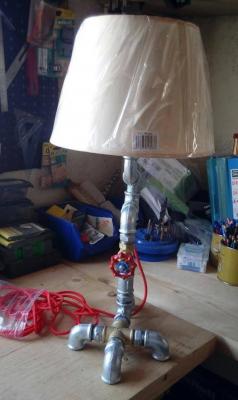

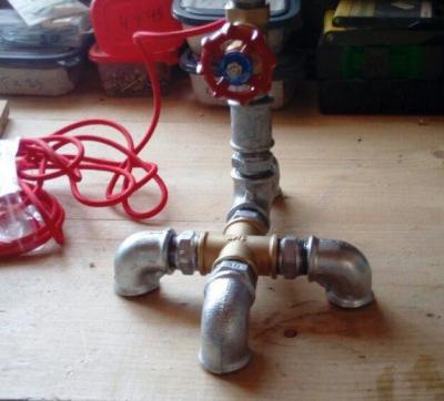

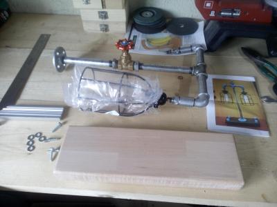

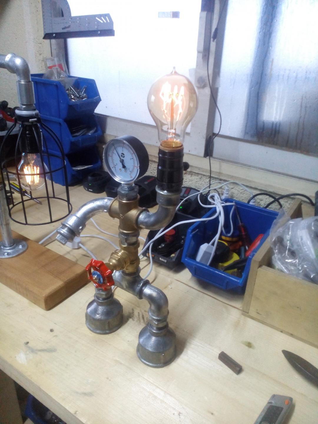

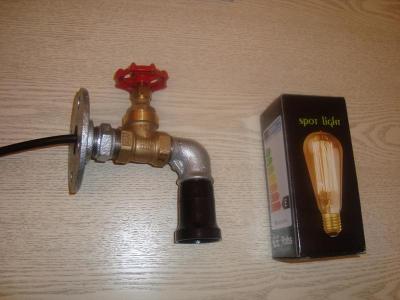

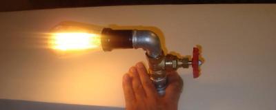

costas1965 Ιούνιος 1, 2017 Author #11 Ιούνιος 1, 2017 Καλό βράδυ σε όλους. Πρέπει να γίνουν 8 ίδια για μαγαζί φίλου (ως ντιμαριζόμενα περιφερειακά σποτάκια). Το σχήμα της λάμπας θέλει να δείξει μια μεγάλη σταγόνα που είναι έτοιμη να κυλήσει !!! 9
idonthave Ιούνιος 1, 2017 #12 Ιούνιος 1, 2017 (edited) wtf, το ντιμάρισμα πως το έκανες στην βάνα!!?? .... Ωραίος Κώστα edit το ντουί δεν θα ήταν προτιμότερο κάποιο μεταλλικό σε ασημί ή χρυσαφί? Έγινε επεξεργασία Ιούνιος 1, 2017 από idonthave
karmen1983 Ιούνιος 1, 2017 #13 Ιούνιος 1, 2017 Παππού ωραιο Μια απορια μονο. Πως εχει σκοπο να καταφερεις το καλωδιο απο πισω να μην το ανασηκωνει;
Lakisss Ιούνιος 1, 2017 #14 Ιούνιος 1, 2017 πριν 19 λεπτά, το μέλος idonthave έγραψε: wtf, το ντιμάρισμα πως το έκανες στην βάνα!!?? Εικάζω το ντιμάρισμα θα γίνει από dimmer κοινό για όλα τοίχου. πριν 19 λεπτά, το μέλος karmen1983 έγραψε: Μια απορια μονο. Πως εχει σκοπο να καταφερεις το καλωδιο απο πισω να μην το ανασηκωνει; Λογικά έτσι δεν μπαίνει, η υπάρχει αναμονή σε τοίχο η θα βιδωθεί σε κάποια βάση. 1
costas1965 Ιούνιος 1, 2017 Author #15 Ιούνιος 1, 2017 πριν 18 λεπτά, το μέλος idonthave έγραψε: wtf, το ντιμάρισμα πως το έκανες στην βάνα!!?? .... Ωραίος Κώστα edit το ντουί δεν θα ήταν προτιμότερο κάποιο μεταλλικό σε ασημί ή χρυσαφί? Η βάνα είναι μόνο διακοσμητική σε αυτό το Project. To ντιμάρισμα επειδή οι απλίκες θα είναι ψηλά στους τοίχους θα γίνεται κεντρικά (ανά 4) από άλλο κεντρικό σημείο. Για το χρώμα του ντουί έτσι ήταν η "παραγγελιά" (βάφεται πολύ εύκολα πάντως με σπρέι κατ' επιλογή). Καλό βράδυ. πριν 28 λεπτά, το μέλος karmen1983 έγραψε: Παππού ωραιο Μια απορια μονο. Πως εχει σκοπο να καταφερεις το καλωδιο απο πισω να μην το ανασηκωνει; Εεεεε! Είσαι μεγάλο παιδί εσύ. Τα συγκεκριμένα θα αντικαταστήσουν άλλα φωτιστικά οπότε υπάρχουν έτοιμες αναμονές σε σπιράλ εσωτερικά του τοίχου. Σε διαφορετική περίπτωση αν το καλώδιο ήταν εξωτερικό (κ εμφανή) θα "έτρωγες" λίγο τον τοίχο για να πατήσει σωστά η φλάντζα των 3/4''. 4
karmen1983 Ιούνιος 1, 2017 #16 Ιούνιος 1, 2017 Με καλυψες Κωστα Για τους υπολοιπους τωρα. Το ντιμαρισμα μπορει να γινει απο τη βανα παντως οπως και το ον οφ της λαμπας. Ειμαι απο κινητο οποτε αν ενδιαφερεσυε google it αλλιως επανερχομαι απο αύριο 1
costas1965 Ιούνιος 2, 2017 Author #17 Ιούνιος 2, 2017 πριν 6 ώρες, το μέλος karmen1983 έγραψε: Με καλυψες Κωστα Για τους υπολοιπους τωρα. Το ντιμαρισμα μπορει να γινει απο τη βανα παντως οπως και το ον οφ της λαμπας. Ειμαι απο κινητο οποτε αν ενδιαφερεσυε google it αλλιως επανερχομαι απο αύριο Ntimmer τόσο μικρό κ περιστροφικό για την βάνα δεν έχω καταφέρει να βρω για να βάλω. Μόνο διακόπτη on off με πατέντα εύκολη. Αν εδώ μπορεί να μας βοηθήσει η μαμά Κάρμεν, θα το ήθελα πολύ. 1
Lakisss Ιούνιος 2, 2017 #18 Ιούνιος 2, 2017 Κάτι τέτοιο χωράει; https://www.amazon.com/BQLZR-Silver-Rotatable-Dimmer-Replace/dp/B01LNMV87M/ref=pd_sim_60_2?_encoding=UTF8&pd_rd_i=B01LNMV87M&pd_rd_r=FGVM37TFD39EVC73E8H0&pd_rd_w=O1oAh&pd_rd_wg=rVuoK&psc=1&refRID=FGVM37TFD39EVC73E8H0 1

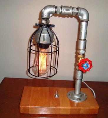

karmen1983 Ιούνιος 2, 2017 #19 Ιούνιος 2, 2017 Λοιπόν όποιος θέλει να βάλει διακόπτη Για το dimmer τώρα έχω δει και λένε ότι κάνει αυτό https://www.amazon.com/Mini-Dimmer-Full-Range-Gold-55-0191-99/dp/B010O64Y88 που μάλιστα με 200W αντεχει και δευτερη λάμπα χαλαρα και αυτό https://www.amazon.com/gp/product/B000UX1QPA/ref=oh_details_o02_s00_i00?ie=UTF8&psc=1 Αρθρο που το πάει βήμα βήμα εδώ http://www.instructables.com/id/Brass-Industrial-Lamp/ και το αποτέλεσμα εδώ 4
costas1965 Ιούνιος 2, 2017 Author #20 Ιούνιος 2, 2017 πριν 2 ώρες, το μέλος Lakisss έγραψε: Κάτι τέτοιο χωράει; https://www.amazon.com/BQLZR-Silver-Rotatable-Dimmer-Replace/dp/B01LNMV87M/ref=pd_sim_60_2?_encoding=UTF8&pd_rd_i=B01LNMV87M&pd_rd_r=FGVM37TFD39EVC73E8H0&pd_rd_w=O1oAh&pd_rd_wg=rVuoK&psc=1&refRID=FGVM37TFD39EVC73E8H0 Αυτό είναι πιο κοντά σε ....εμένα. Σε ευχαριστώ θα μας τα πάρει η αμαζόνα πάλι !!! πριν 2 ώρες, το μέλος karmen1983 έγραψε: Λοιπόν όποιος θέλει να βάλει διακόπτη Για το dimmer τώρα έχω δει και λένε ότι κάνει αυτό https://www.amazon.com/Mini-Dimmer-Full-Range-Gold-55-0191-99/dp/B010O64Y88 που μάλιστα με 200W αντεχει και δευτερη λάμπα χαλαρα και αυτό https://www.amazon.com/gp/product/B000UX1QPA/ref=oh_details_o02_s00_i00?ie=UTF8&psc=1 Αρθρο που το πάει βήμα βήμα εδώ Brass Industrial Lamp: 15 Steps (with Pictures) και το αποτέλεσμα εδώ Ευχαριστώ (-ούμε). Εγώ θα πάρω λυση @Lakisss
